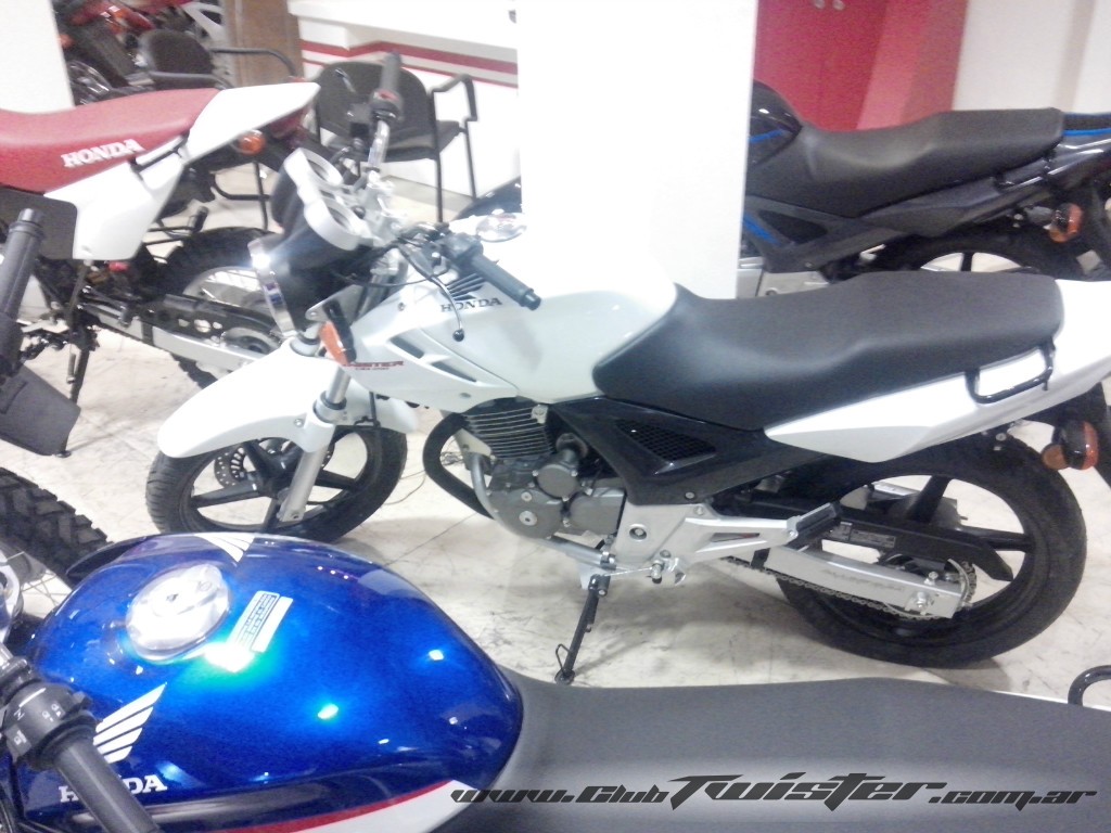

Estimados, en una agencia oficial Honda venden esta TW 0KM blanca (nuevo modelo 2014 que ya no trae las eletas tricolor en deflector y tanque):
Venden esta TW como 0 KM en una Agencia   Registrate para verla sin restricciones.
¿Ustedes comprarían esta moto si estuvieran buscando una blanca modelo 2014 y les ofrecen esta?
Aguardo sus comentarios :bien

Creo que si... no se, lo único que veo es que tiene el cuadro gris y pensé que ahora venia en negro

Notapor LEOCBX » 05 Feb 2015, 17:22
Pensaste bien Diogenes, pero te faltan un par de detalles...
Notapor Diogenes » 05 Feb 2015, 17:23
No tiene espejos!!! jaja

Notapor Pekas » 05 Feb 2015, 17:31
y el pedal del pie?

Notapor LEOCBX » 05 Feb 2015, 17:37
Pekas escribió:y el pedal del pie?
Diogenes escribió:No tiene espejos!!! jaja
No, esos detalles los tienen todas o casi todas las motos en venta siempre.
Notapor Orkodelamuerte » 05 Feb 2015, 18:23
Lo del pedal y los espejos, es entendible pq puede venir asi cuando la sacan de la caja. Incluso el tipo de calcos y las cachas negras coinciden con un 2014 0km, lo que no pega ni a palos es el cuadro gris... parece un poncho eso...

Notapor Bocha2013 » 05 Feb 2015, 19:03
Cuadro gris, tapas motor gris oscuro y grabado de aluminium en horquillon trasero( lado izquierdo) son características de modelos hasta 2013 inclusive
2014 en adelante viene el cuadro negro, tapas motor color gris símil cilindro y sin la inscripción de aluminium en horquuillon
Me gustaría equivocarme, pero parecesiera ser ponchazo heavy

Notapor catta » 05 Feb 2015, 23:11
Es 2013
Notapor Diogenes » 05 Feb 2015, 23:16
Una foto de la 2014 para comparar
