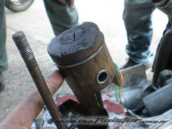

Notapor Redy » 26 Abr 2015, 07:41
Buena guia para tener en cuenta a la hora de comprar, por supuesto que nos podemos encontrar con sorpresas que no podemos preveer, como esta, un piston de madera !!!!
