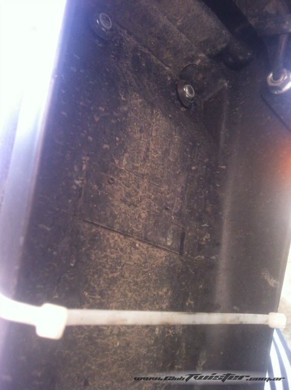

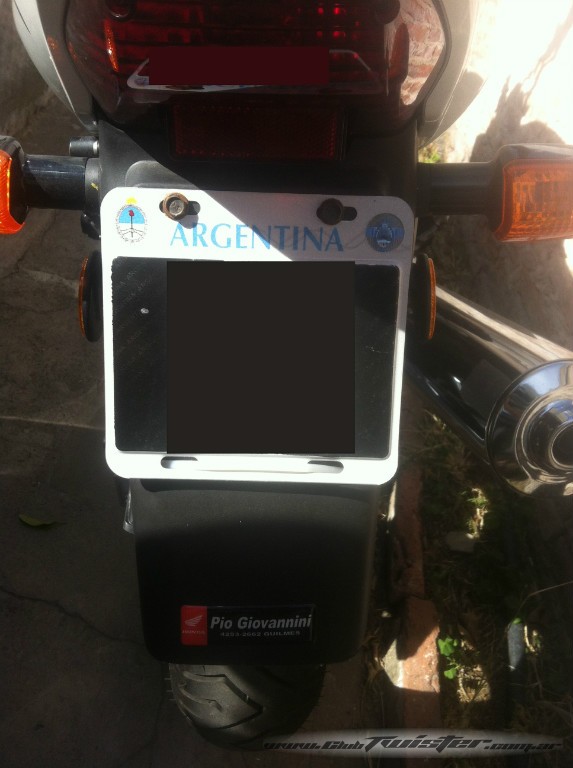

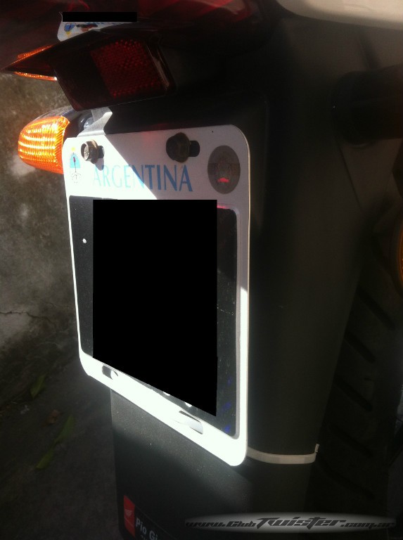

Mira yo agujerie el portapantes, la puse con los dos tornillos arriba con tuercas antideslizantes y abajo lo agarre con un presinto( dos en realidad uno agarrado al otro) y no si mueve ni un milimitro y no vibra.
Si la agarras de arriba solo cuando andas fuerte tiende a levantarse de abajo y el jugueteo ese hace que se raje.

Notapor nahu73 » 18 Mar 2013, 00:09
Leandritom escribió:Naguel podrias poner alguna foto a ver como quedo?
Aca las fotos, colgue un toque :P
