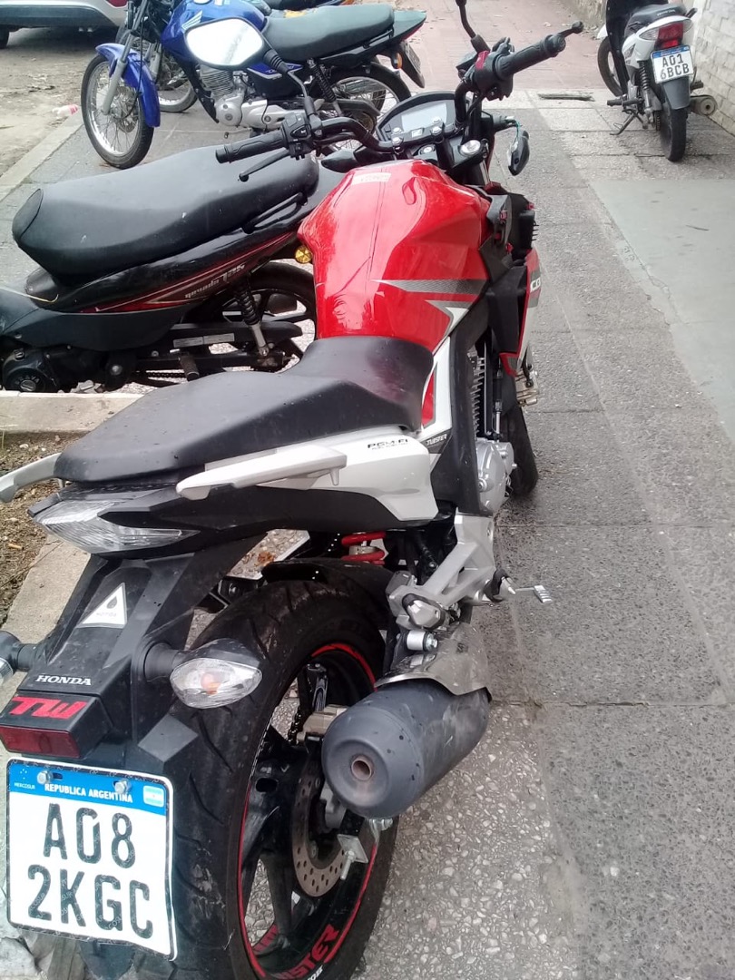

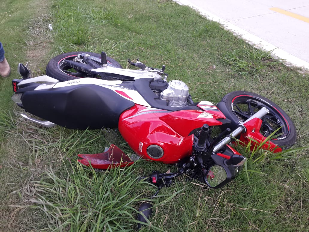

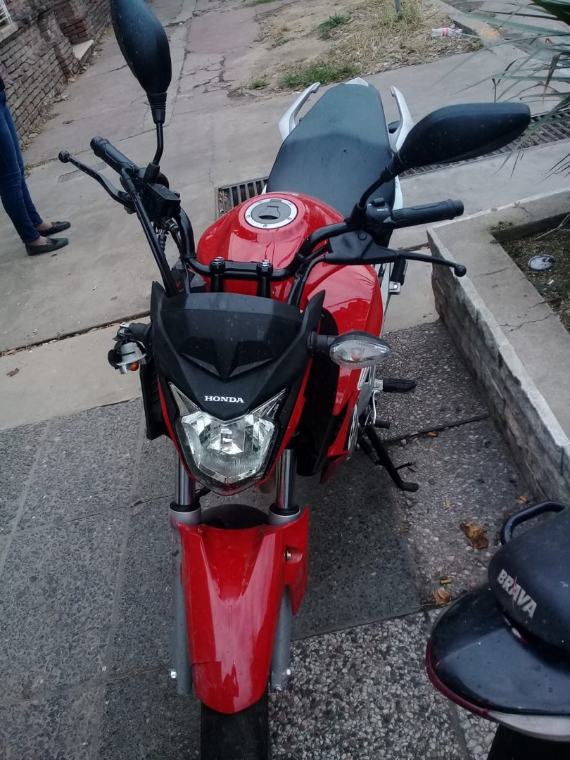

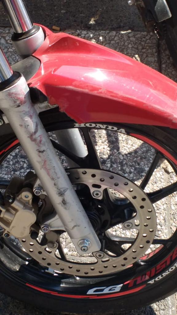

Hola gente soy nuevo y no sé bien donde publicar, y se me complica porque aún tengo una mano herida, choque con mi CB Twitter y estoy viendo el tema de repuestos, lo te noté es que el cuadro está torcido, aún no la lleve a un taller oficial solo la mire yo, además esta como frenada pero creo debe ser la doblada de manubrio donde justo está el freno, más los molesto para preguntar, la mando a un oficial mejor? cuando arregle con el seguro del tipo que se cruzó, tiene 2600 km mi Twister, dejo fotos! Choque con me Twister Choque con me Twister Choque con me Twister Choque con me Twister
disculpen mi desorden.

Lo que noto más es cuando pongo el manubrio derecho el bárral queda torcido, y la hacemos carretear un poco y tira para un costado, lo que si el motor arranca al toque y anda normal.

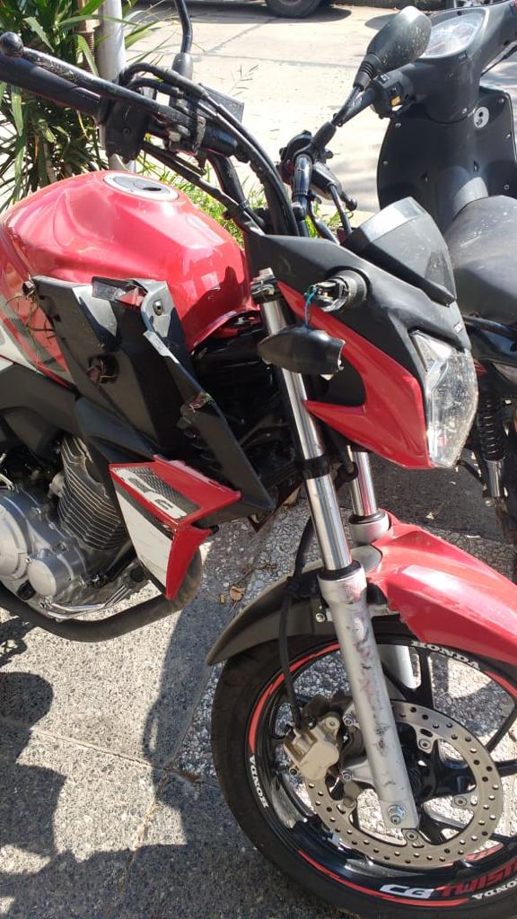

También dejo una foto donde se ve una abollada en el tanque lado izquierdo.

Notapor LEOCBX » 18 Abr 2019, 12:25
Dudo que el cuadro este torcido, me parece que lo que tenes que rearmar son los barrales con los cristos que se mueven con un choque.
Yo choque el otro día y tuve que aflojar los cristos para acomodar los barrales a su posición original.
Andate a un oficial y que te pasen todo (TODOOOOO) nuevo + mano de obra. Yo por la mitad de eso pase 35 lucas de presupuesto a la aseguradora del boludo que me chocó. Así que no bajas de 50 lucas ahí.
SI llega a estar doblado el barral de la botella derecha que la veo toda marcada, solo ahí tenes 30 mil pesos de repuesto, botella con barral completo.
Y por las dudas te digo, el manubrio por más que lo pongan en su posición original no sirve más, tenes que cambiarlo si o si.
