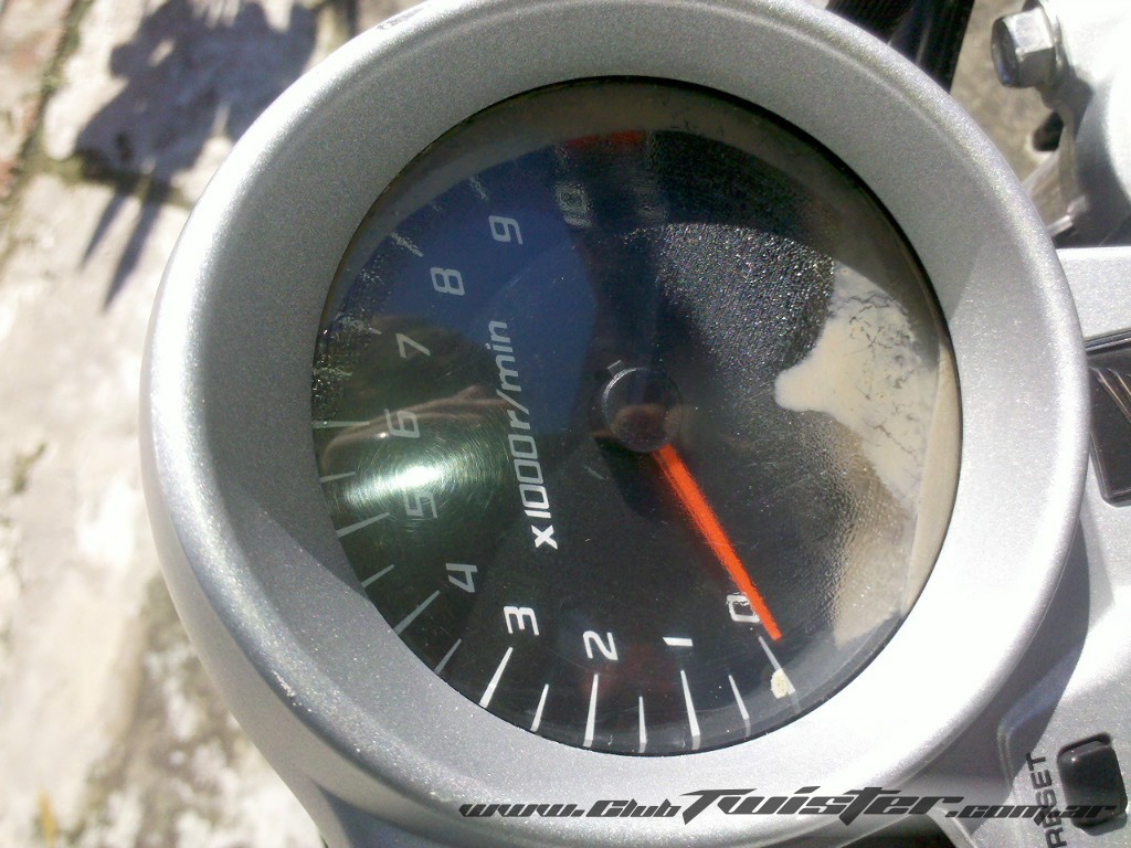

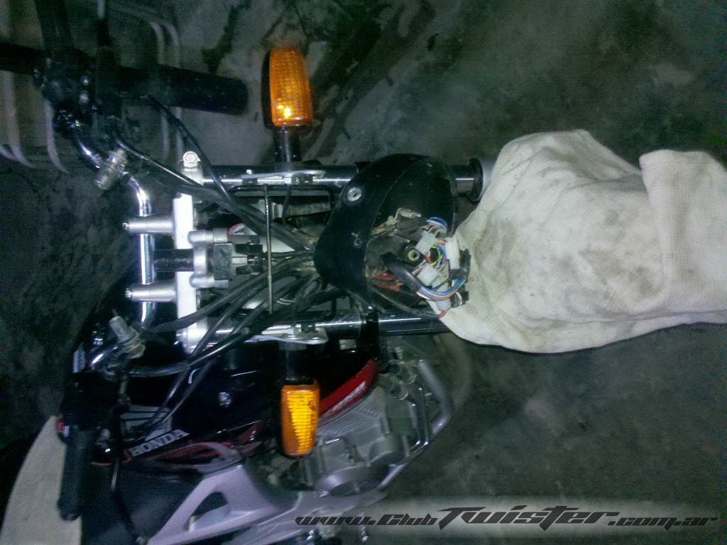

Buenas Amigos moteros, quiero hacer una consulta, tuve un pequeño inconveniente el día del trabajador, me caí en el barro yendo al festejo (lo cual es lo mas triste por q era el mas sano en la provincia esa noche :nervioso ) para ser mas breve, la caída fue super leve xq acosté la moto por eso no se raspo ni nada... pero tarde en levantarla y el tablero del lado revoluciones quedo sumergido junto con guiño, comando derecho etc... el tema es que le entro barro.

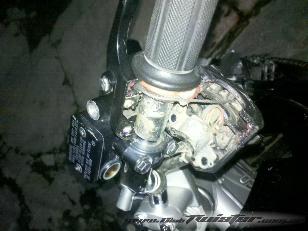

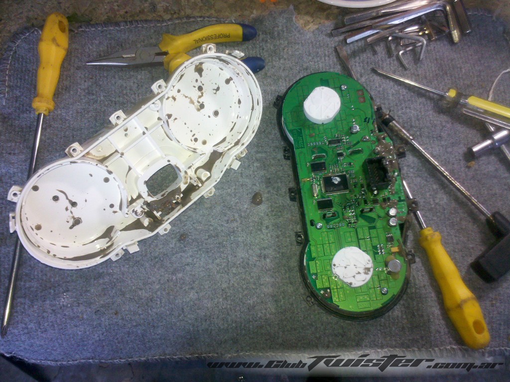

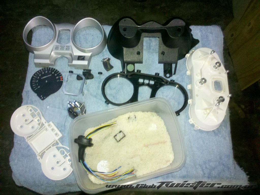

la cuestión, es que procedi a desarmar el tablero para limpiarlo antes de que el barro me haga mierda todo adentro...
Ayuda con tablero   Registrate para verla sin restricciones.

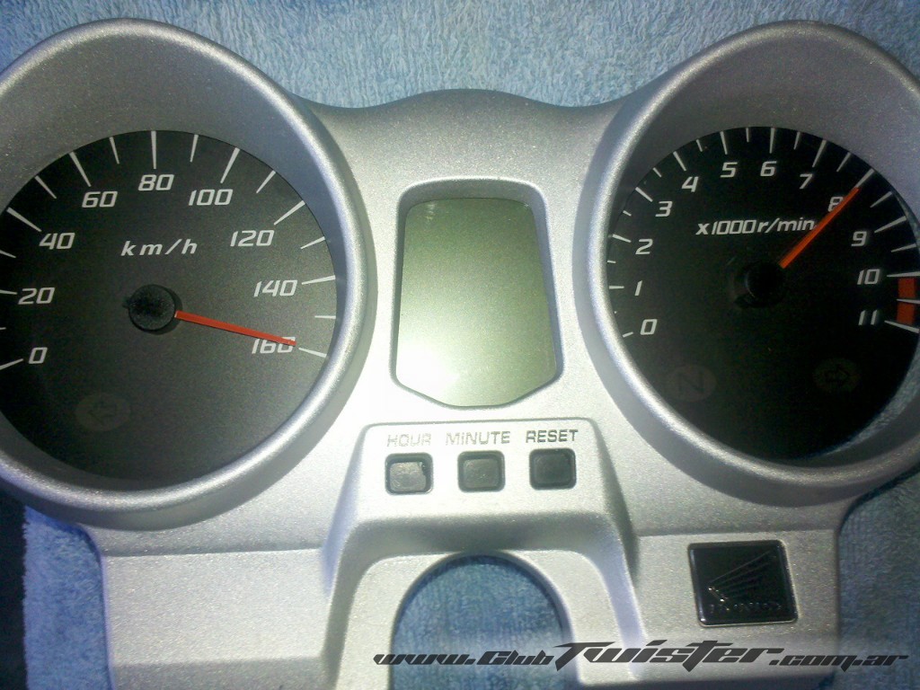

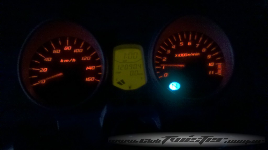

limpie todo, super detallado y lo mas prolijamente posible, pero la placa al rededor de los incorporados seguía sucia, y un conocido me dijo que la limpie con un cepillo de dientes y alcohol, asi que lo hice y se limpio del todo.... volvi a armar todo y kedo aparentemente perfecto

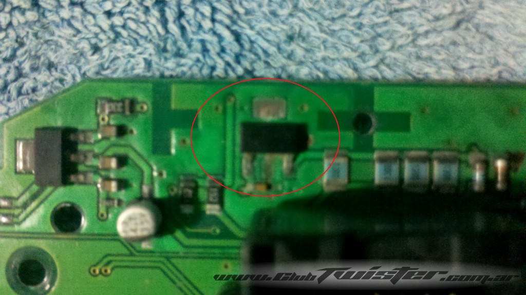

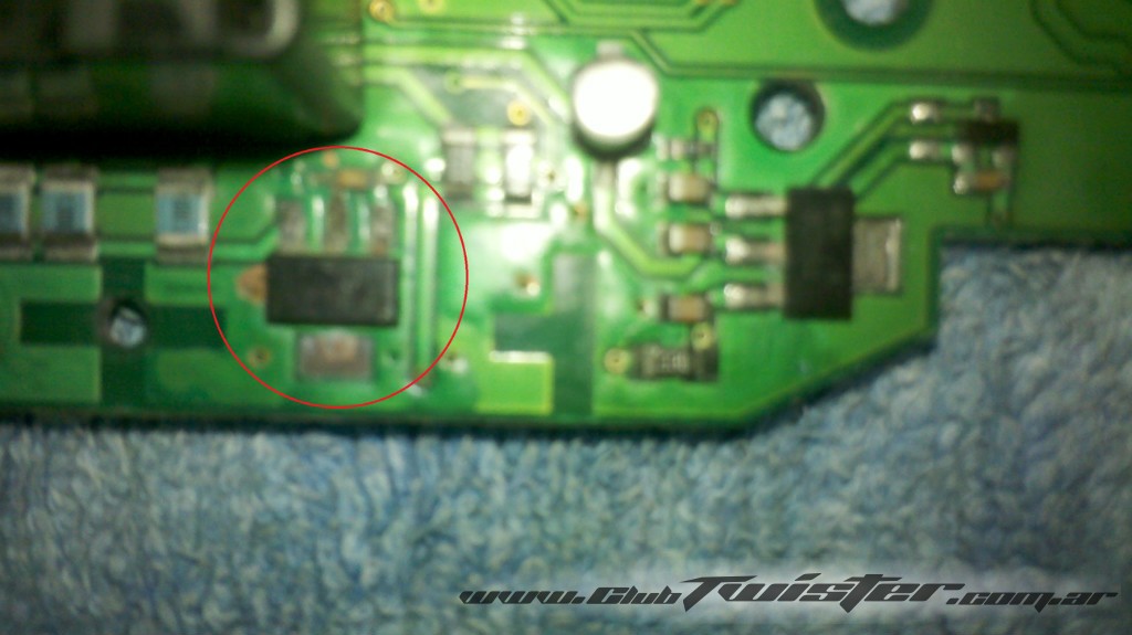

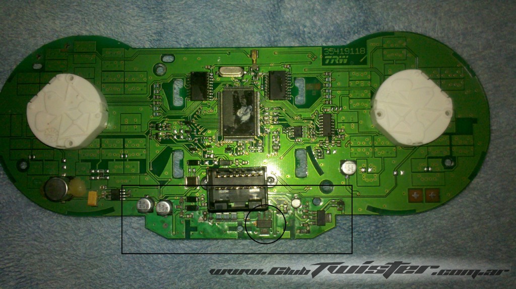

pero de repente :shock no andaba el velocímetro, mire mi cable y andaba perfecto... desarme de vuelta y me di cuenta que uno de los integrados, que no tengo idea de que es... esta dañado justamente el sector que mas barro tiene (en la foto se observa)...
Nose como se llama eso y si alguno en este momento tiene su tablero abierto y me puede compartir una imagen para saber si realmente no esta conectado o cuando limpie le vole las pistas (que es lo q mas creo :lagrimas )
... mire con una lupa y dice (s... /16 en los puntos dice algo pero no leo y abajo dice BCP56 )... la cuestión es que se volaron una pata de atras y la grande del frente, pero esa no tiene ni pista... así que nose si le hice volar la pista o no va conectado directamente.-
Espero que me ayuden muchachos, alguien que entienda del tema por favor..
por lo menos para saber si va conectado o no

Notapor Nancho B » 08 May 2014, 20:18
muchas gracias muchachos por las respuestas, ya estoy haciendo ver la placa con un muchacho que se dedica a electronica y dice que es un transistor, pero por suerte sigue andando, lo que tiene que hacer ahora es buscar la pista para hacer la soldadura por q yo la hice volar. Saludos!

Notapor ruddy_rar » 09 May 2014, 20:26
En realidad no es sellado. Soporta agua de arriba hacia abajo pero no de abajo hacia arriba.
Por otro lado si la pista está dañada lo que se hace usualmente es un puente desde las puntas no dañadas con un filamente de cable. Yo lo hice para reparar un estabilizador.
La próxima ya sabés que no hay que darle al cepillo de dientes, se limpia con pincel y alcohol isopropílico :bien
