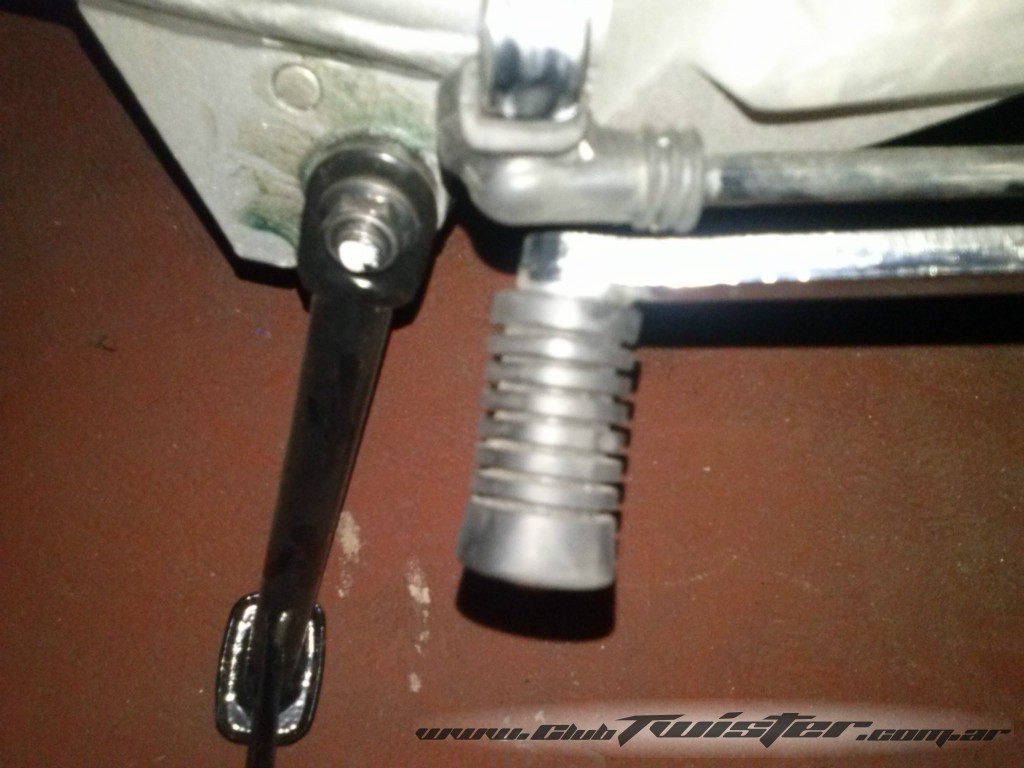

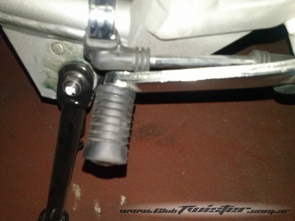

Hola, gente.
Me quiero morir esa es mi sensacion hoy cumple 7 dias conmigo la twis y se me fue de las manos.

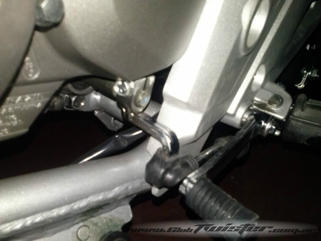

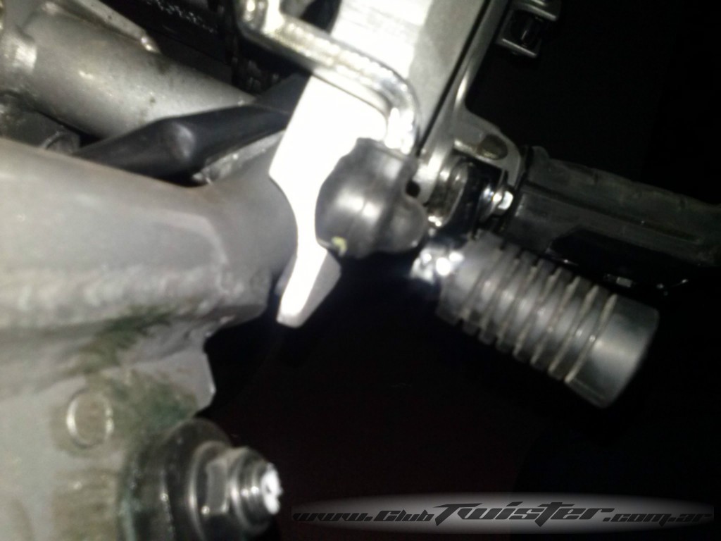

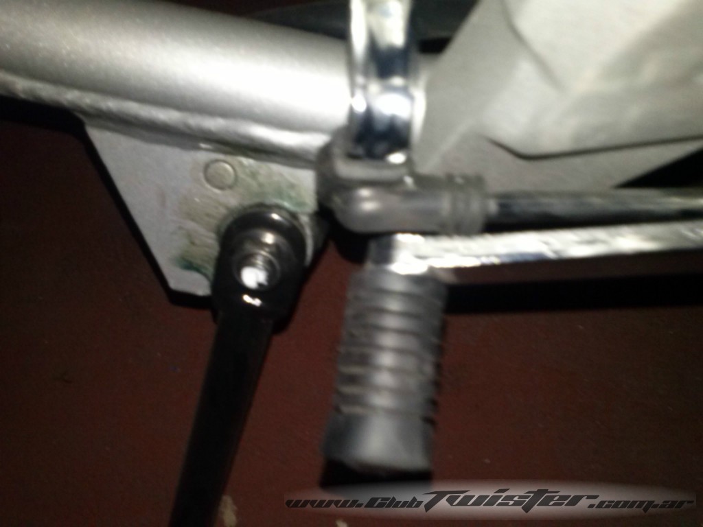

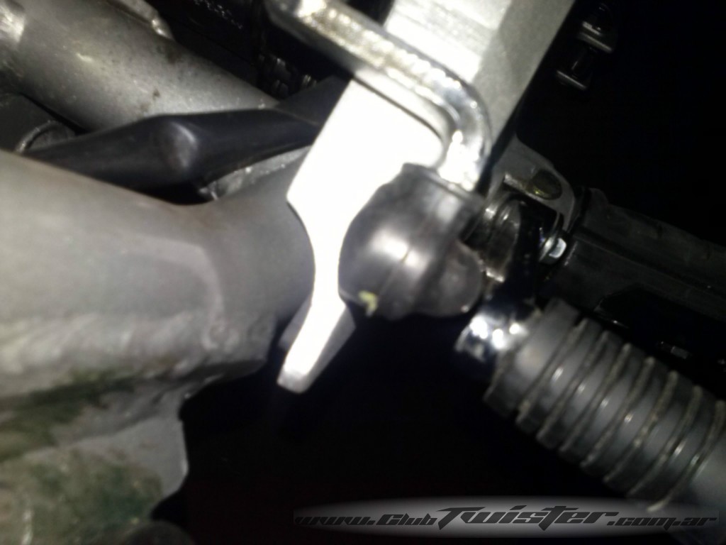

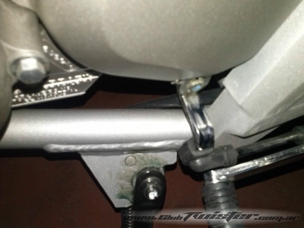

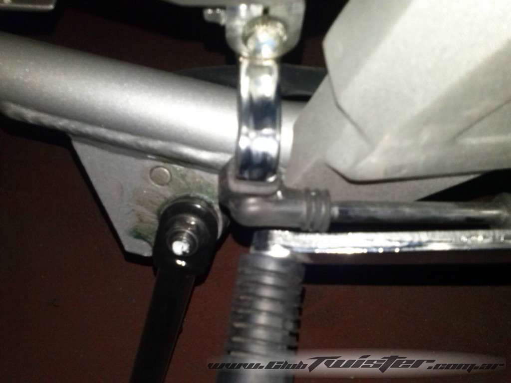

El tema fue asi, la lleve a lo de mi hno para mostrarsela, cuando la estoy subiendo a la vereda por la rampa del garage se me inclina y no la pude sos tener, no cayo de golpe porque la acompañe y despues la deje caer de a poco, despues la levante y la puse de pie. Lo que note es que la pata de cambios estaba rara, como trabada. Es mas cuando la queria poner en marcha, me hacia juego de luces algo raro... Despues de tanto mover la patita, tras varios intentos arranco!!!! La probe y paso todos los cambios.
Ahora mi pregunta es, me tengo que alarmar? puede que la patita se haya doblado y que este mas pegada para el lado del motor que antes? que pudo suceder que no queria prender?
Del bracito que esta cerca de la pata debe estar separados unos 3 mm , la verdad no me acuerdo si era esa la distancia.
Despues la probe varias veces y prendio bien...
Me quiero morirrrrrrrrrrrr :S snif snif
Ahora si puedo les subo una foto... ( por suerte creo que no se rayo nada...)

Notapor TWISTERNAN » 28 Feb 2013, 21:53
Que macana Hernán... por suerte no es más que la palanca de cambios; yo creo que podrías sacarla y prensarla en una morsa para que se enderece y quede como estaba antes, pues en la anteúltima imagen parece que solo se dobló esa palanca y el conjunto está intacto.

Notapor Orli Mitchell » 28 Feb 2013, 22:28
Hernan74 escribió:Que macana Hernán... por suerte no es más que la palanca de cambios; yo creo que podrías sacarla y prensarla en una morsa para que se enderece y quede como estaba antes, pues en la anteúltima imagen parece que solo se dobló esa palanca y el conjunto está intacto.
si, parece q se doblo eso nomas, una gilada, con cuidadito la sacas y la enderezas, cosas q pasan , aparentemente ninguno de nosotros estamos exentos de eso, recuerdo la primer caida de la tunning como si hubiese sido esta tarde, tenia 100 km nomas, espero q con la beba no me pase, peeeero... Saludos!

Notapor mariotwfans » 28 Feb 2013, 22:45
Que macana hernan,
1ro no te paso nada a vos y 2do como ya te dijeron creo que se puede sacar y enderezar ... y a seguir disfrutando a la bb :bien

Notapor alebago » 28 Feb 2013, 23:22
Seguramente costo arrancar la primera vez porque se habrá ahogado un poco cuando se te fue al piso y la palanca tenes que doblarlo un poco mas para afuera y asunto resuelto.

Notapor ghilgamesh41 » 06 Mar 2013, 22:07
no es problem eso la sacas sale 27 pesos y cambiarla es una tonteroa siempre que se caiga se te dobla primero eso pero evita que estropees otra cosa

Notapor hondAriel » 06 Mar 2013, 22:14
uhhhh que macana che lo de la caída, es un tema a mi tmb al principio alguna que otra vez casi se me fue y eso que las maniobras siempre las hacia arriba de la moto hasta que le agarre la mano!
En fin recién veo el Tw mio y si efectivamente se te doblo la pata de cambio la distancia que tengo yo es un dedo gordo aproximadamente para que te des una idea!

Notapor MARIANOCA » 07 Mar 2013, 09:19
Ponela en una morza y dale tranqui....es un material que se dobla..no se parte asi que la podes volver a su lugar...no es nada...un abrazo!
