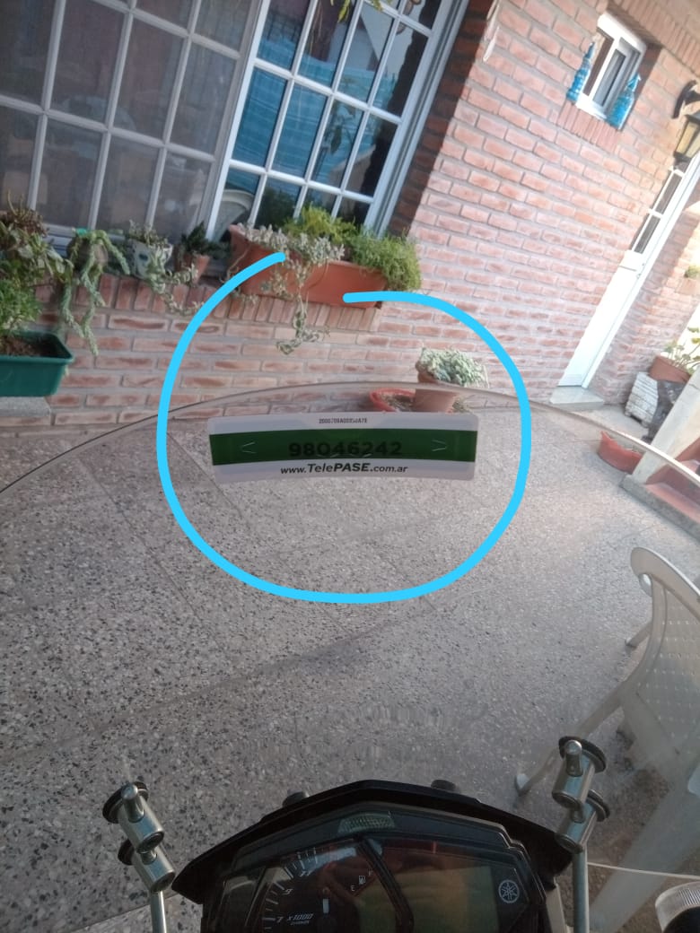

Yo lo puse ahi en el parabrisas. Todavia no lo probé...

Yo lo coloque en el parabrisas, del lado interno. Ojo, según me comentaron donde me lo entregaron, NO puede ir en el tablero o faro, ya que queda el chip sobre la superficie y NO LO LEE :guiño
