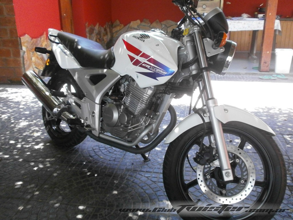

Buenos días amigos, quiero comentarles que ayer me compré la alarma PST Duoblock y me puse a instalarla en base al Tuto del User Orkodelamuerte que hay acá en el Club. La instale tal cual el vídeo (creo) y la programé.
AHORA.... cuando la activo y voy a la prueba de funcionamiento, la alarma se dispara, pero el sonido de la sirena es entrecortado, suena-corta-vuelveasonar-vuelveacortar y asi. :( me siento un gil :confundido jajaj porfaa ayuda amigos!
PD. si ubiqué mal el tema porfa avinsenme asi corrijo
ahi les dejo una foto de mi diva
