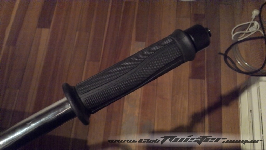

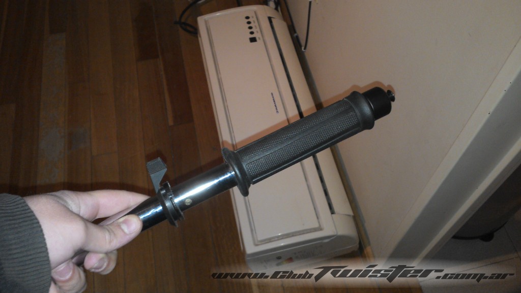

Hoy a la mañana fuí a comprar el manubrio y lo cambié (casi me vuelvo loco armando y desarmando el acelerador), pero tuve un inconveniente con el puño izquierdo (el del cebador)... no lo puedo sacar! no se si está pegado o qué, pero no lo pude sacar. Entonces esa es mi 1° consulta, ¿Tienen idea cómo puedo sacarlo después volver a ponerlo y que quede fijo?

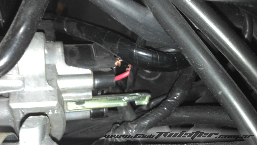

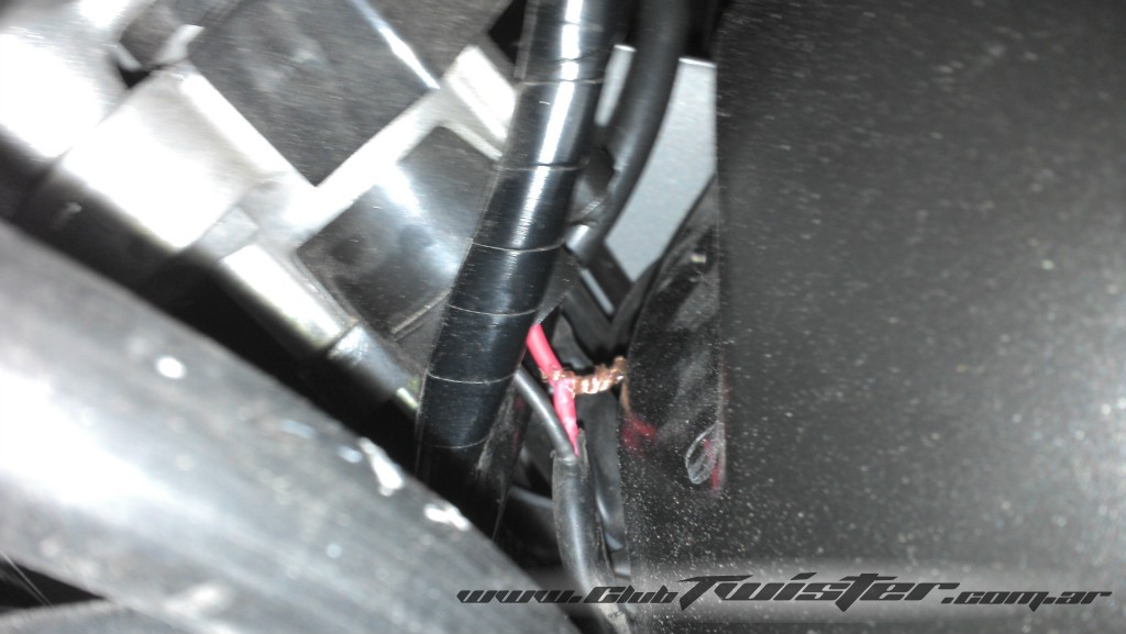

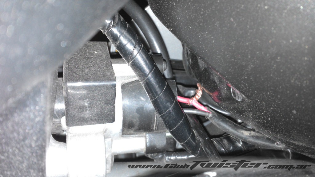

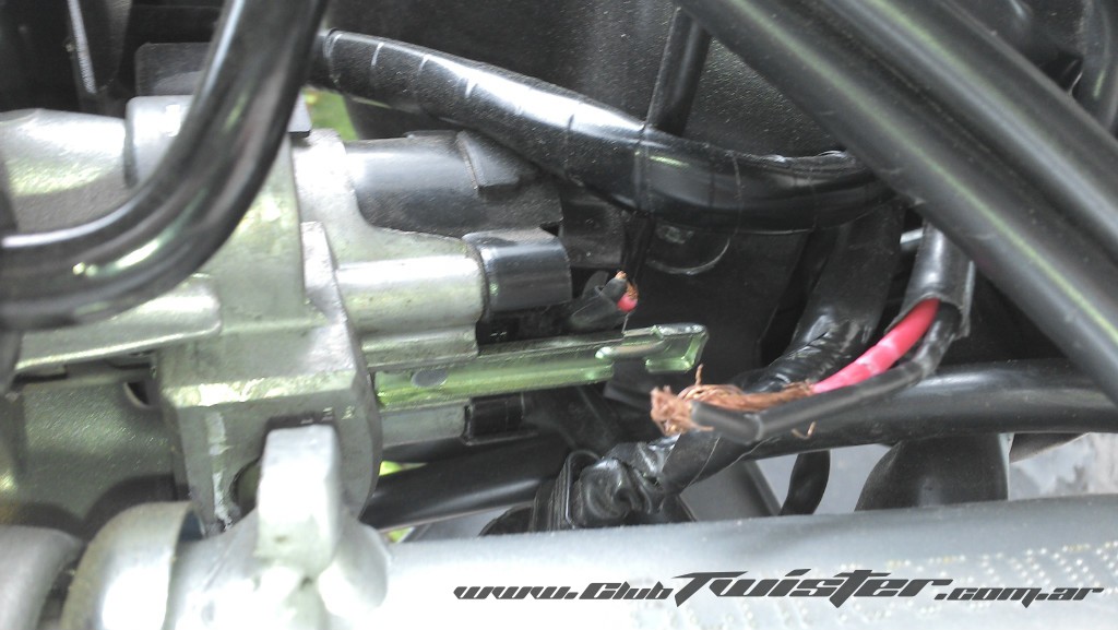

Después de dejar el manubrio a medio armar me puse a ver el tema de los cables cortados. Estos cables salen directamente del tambor de arranque hacia abajo, atras de la lámpara. Supuse que era tan simple como unirlos devuelta y que vuelva a andar, pero los uní y nada, no hace contacto, entonces he aquí mi 2° consulta, ¿tienen idea qué pudo haber pasado?

Con respecto al puño del lado del cebador, es duro, pq por dentro tiene casi una vuelta del cable de cebador, pero si le das con fuerza a la tapa de arriba, hacia adelante, se zafa y sale, no tengas miedo de brutearla un poco.. que no hay nada que se rompa ahí.
Respecto a los cables, te aconsejo primero sacar el faro delantero, luego el tablero, y tener acceso a el cableado. si podes, pasanos una fotito, y vemos si hay algo que estés olvidando. Fijate si no te cortaron el cable de batería, o si no se quemó el fusible de contacto mientras estabas re-uniendo los cables, o a veces un roce entre los cables, especialmente a la hora de cortarlos todos juntos, te quema el fusible. Suerte con la restauración!

Antes que nada, gracias por la ayuda. En cuanto al puño, me quedó solo la goma (donde agarrás el manubrio), lo demás lo saqué todo sin problema incluyendo el cebador y en donde está el giro y las luces, entonces creo que debe ser otra cosa.
En cuanto a los cables, le saqué el faro, pero por falta de herramientas no pude sacarle el tablero, asique la vista fué bastante mala el espacio reducido para trabajar. La bateia la vi, pero no parecía tener nada. Lo de los fusibles ahora lo voy a ver porque no se me ocurrió. también pudo haberse descargado la batería por haber quedado uno d elos cables en contacto con algo?

Voy a tratar de ir poniendo las fotos que saqué para que vean qué les parece:

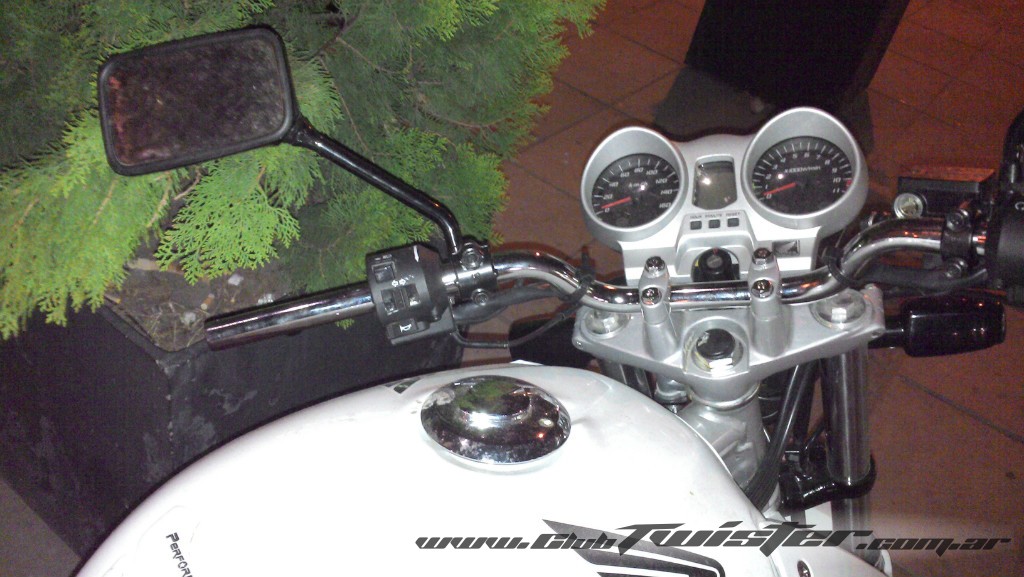

Manubrio:
Me quisieron robar y me rompieron todo   Registrate para verla sin restricciones. Me quisieron robar y me rompieron todo   Registrate para verla sin restricciones. Me quisieron robar y me rompieron todo   Registrate para verla sin restricciones. Me quisieron robar y me rompieron todo   Registrate para verla sin restricciones.
(en la segunda foto se ve como el puño se puede mover sin problema excepto el medio)
Arranque:
(estas fotos no se llegan a ver muy bien desgraciadamente, mañana con tiempo desarmo todo devuelta y vuelvo a sacar fotos, diganme qué fotos creen queayudaría así las subo)

Si el negro y el rojo se tocaron, casi seguro que se te quemó el fusible. No hay nigún misterio en unir los cables. Se unen a lo macho, cinta y a la mer... si lo querés hacer lindo, soldalo con estaño y ponele manguera termocontraible.
Para sacar el puño, no lo mojes, agarralo con un repasador y convertite en Hulk. Sacale las gomas internas de los contrapesos tirando con una pinza desde el tornillo a medio desenroscar.. Hay una chavetita que seguramente ya viste del otro lado. No la hagas muy mierd@!!
Para sacar el tablero, hay 4 tornillos phillip que sostienen la carcaza negra, y despues hay 4 tuerquitas que salen con llave o tubo del 8, para desprender el tablero del soporte.
Negros de mierd@.
Ya compraste el manubrio? Yo cuando cambié el mio, compré el NO original, y quedó perfecto. a un tercio del precio del Honda.
Antes de poner el puño en el manubrio nuevo, acordate de pasar primero la argolla del cebador.

Un buen truco para sacar los puños de motos y bicicletas sin hacer fuerza es pincharlos con una jeringa e inyectarles un poquito de alcohol blanco. Luego probar de girarlos y enseguida sale flojitos.
Para ponerlos se unta un poco de alcohol dentro y se meten, cuando éste se evapore quedan firmes de nuevo.
