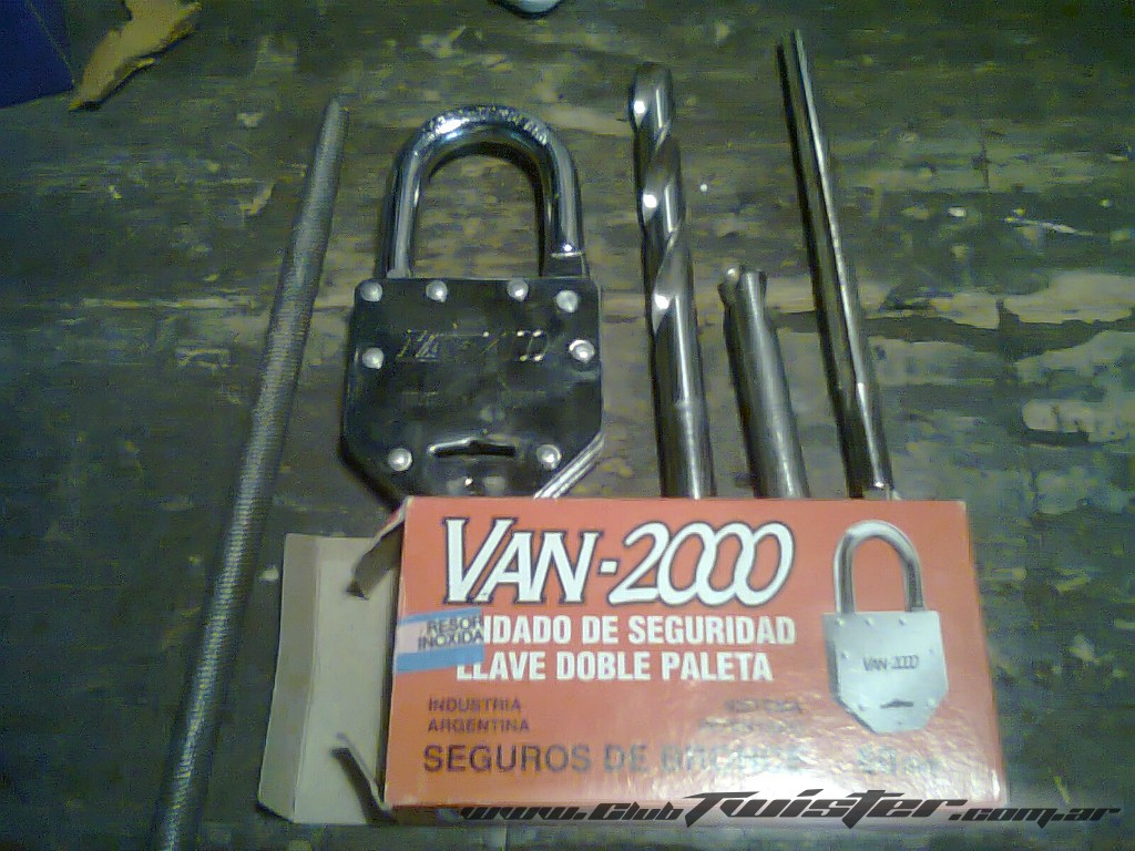

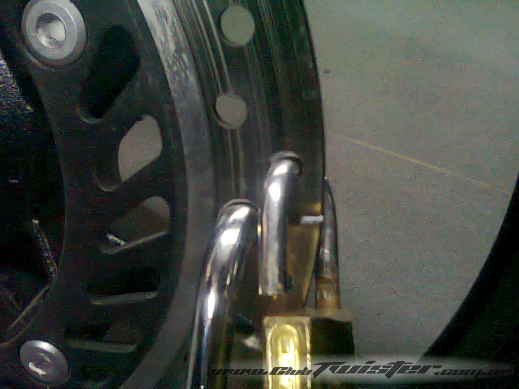

Viendo los candados del mercado que pueden entrar en los agujeros del disco del twister me mataba de risa, ya que esos candados los cortan como si nada.

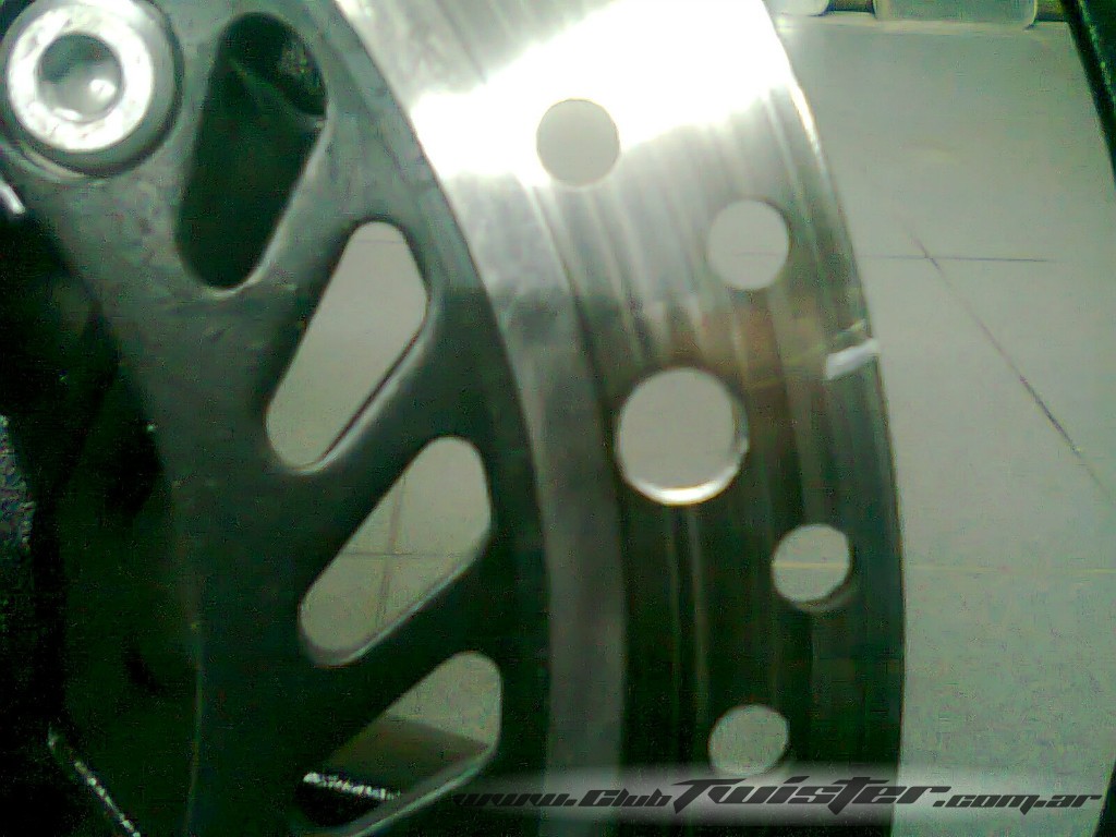

Luego de consultar a varios amigos que saben del tema, todos me decian que era casi imposible que no iba a poder agrandar los agujeros del disco. Les cuento que no me fue nada facil, cada 2 vueltas de la agujeriadora tenia que sacar la mecha e ir a afilarla con la amoladora, asi hasta agrandarlo un poco y poder meter la mecha que come de costado y luego darle un poco con la lima. Le agrande 5 agujeros, proporcionalmente centrado con los rayos de la moto, justo en el medio de estos asi no molesta para poner el candado
Hoy me levante de la siesta dispuesto a hacerlo y les muestro el resultado.
Candado de 10 mm
Candado de 10mm al disco   Registrate para verla sin restricciones.

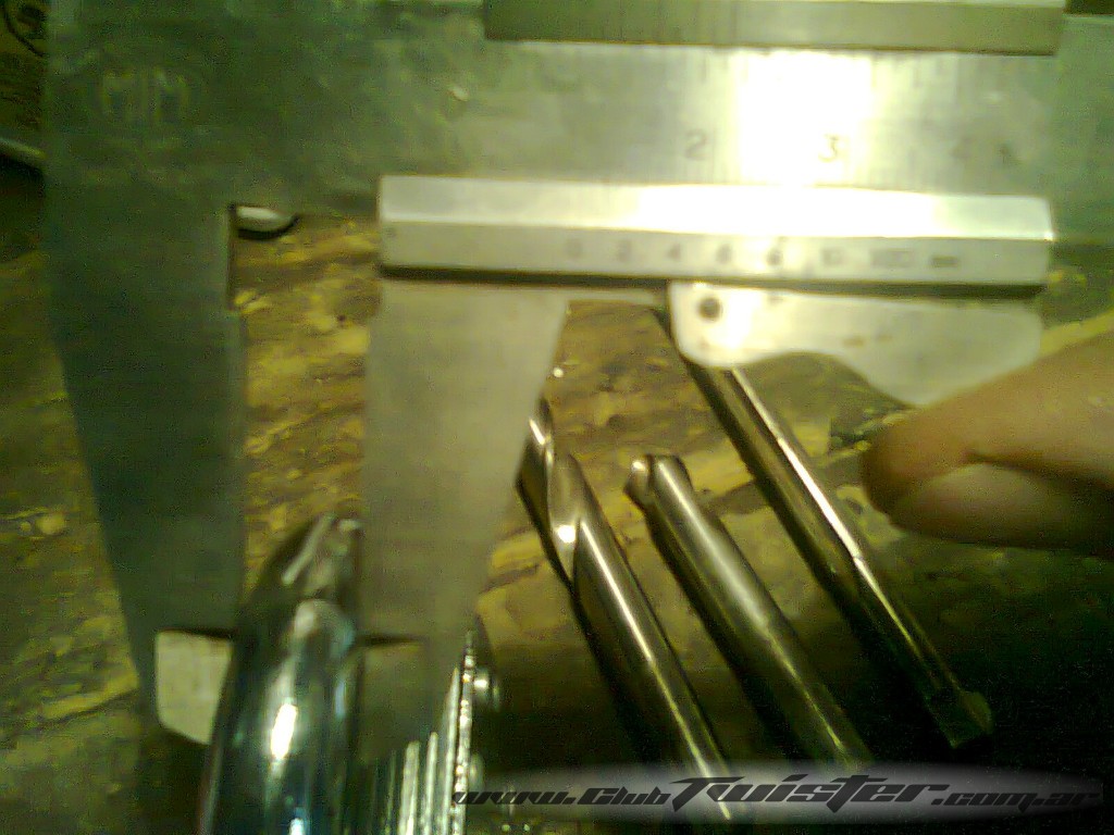

Mechas, mecha de agrande, lima y candado

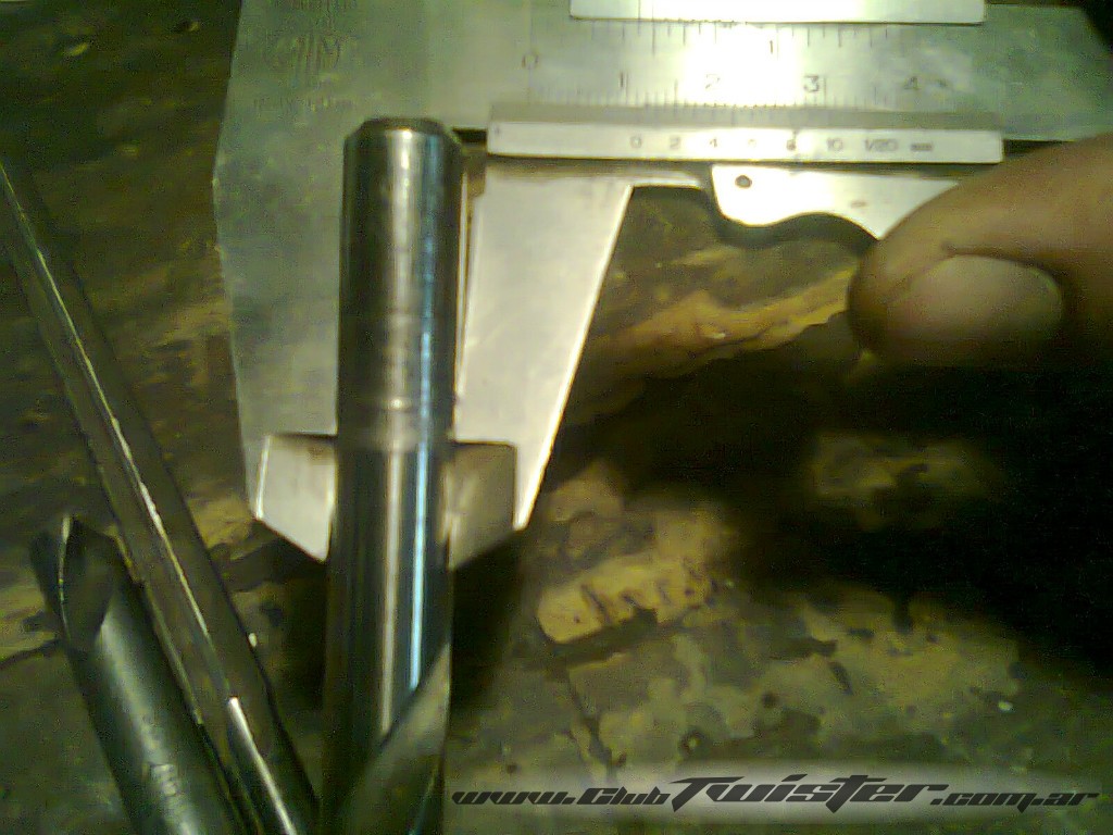

Mecha de 11 mm

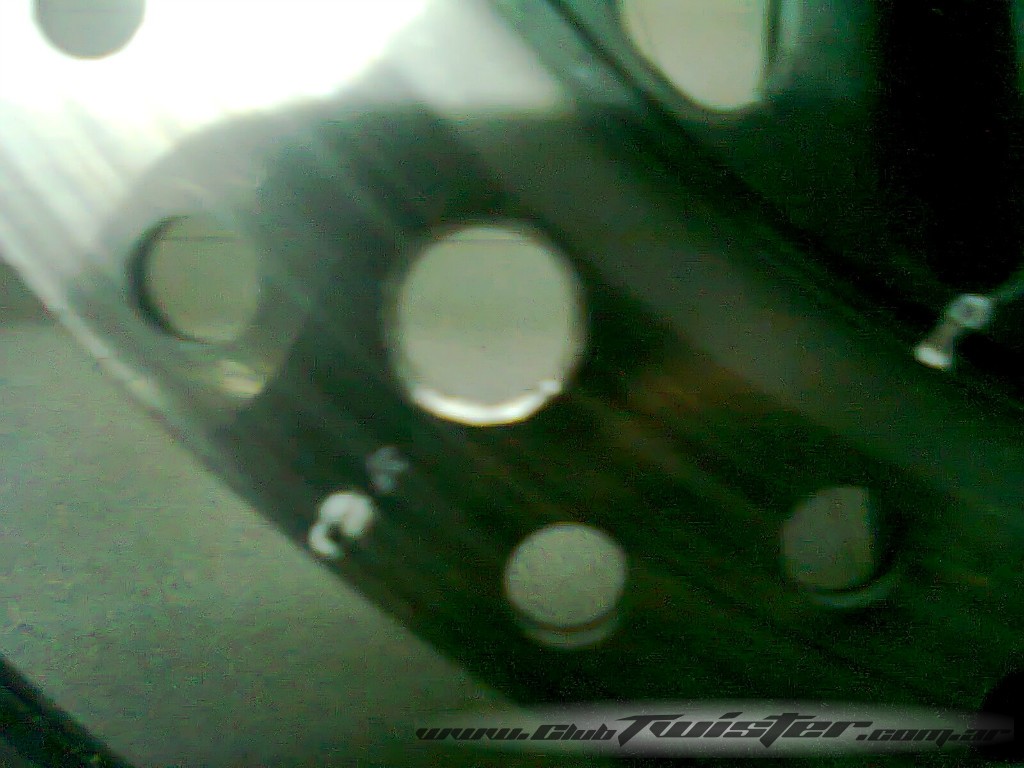

Agujero terminado
Candado de 10mm al disco   Registrate para verla sin restricciones. Candado de 10mm al disco   Registrate para verla sin restricciones. Candado de 10mm al disco   Registrate para verla sin restricciones.

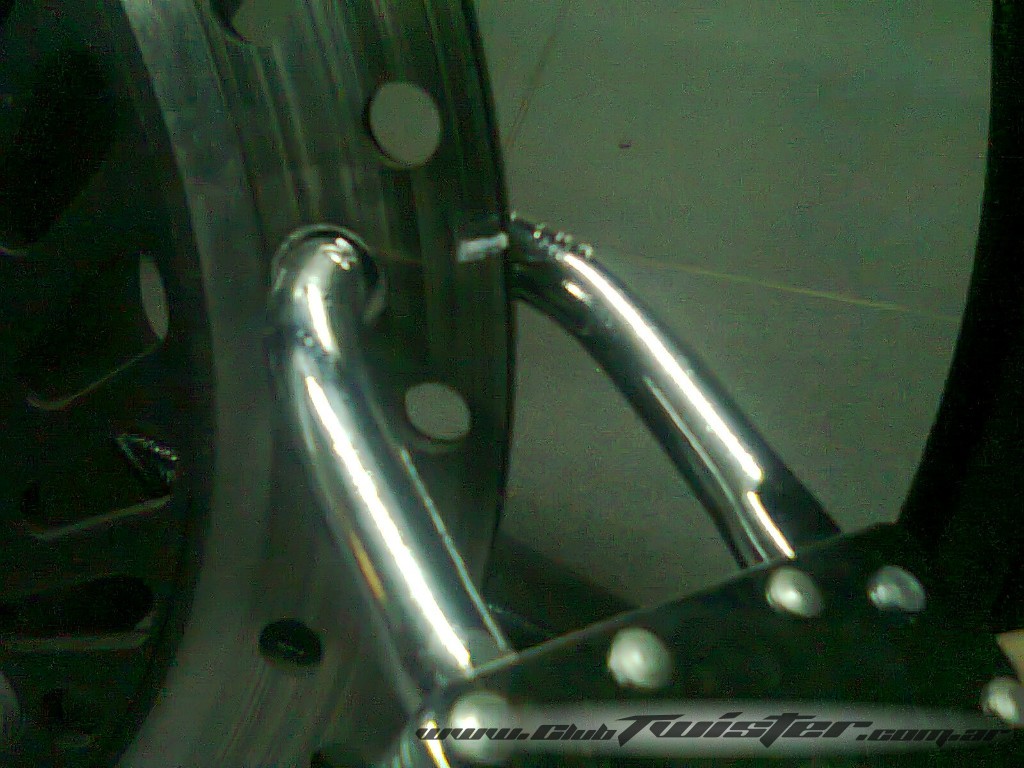

Candado que se puede poner con los agujeros originales (una burla) y candado que le pude poner luego de este laburito
(que lastima que para poder disfrutar una moto tengamos que llegar a esto)

Buena idea y buen laburo, a mi me da no se que mandarle mecha al disco, por ahora uso un candado fino pero en cuanto pueda voy a adquirir un candado traba disco, alguien sabe si dan buenos resultados?:
http://articulo.mercadolibre.com.ar/MLA-423780315-candado-traba-disco-con-alarma-xena-xzz6-l-nuevo-modelo--_JM
leotw
•• Motos de leotw ••
Nombre: Leo
Ubicación: Gualeguaychú
Notapor ngrossi87 » 12 May 2012, 23:44
Esto es lo que te puedo decir, lo que traba al disco es una cag*da, con un simple cortafierro te lo abren en un par de segundos.
mira lo que le paso a nuestro compañero Ir a: Alarmas traba disco XENA...de papel
Un abrazo!

Hola Nicolas , lindo laburito te mandaste y como te comento Luis , ideate algo que te haga recordar que tenes puesto el candado , he visto muchos caliper rotos y caidas debido a que se olvidan de sacar las trabas de los discos.

La verdad yo no agrandaría el los agujeros del disco. Después de todo trabar la rueda tampoco es un método infalible para que no te la roben ya que la pueden cargar tranquilamente en una camioneta. Pero bueno, seguramente así estará más protegida que otras.
