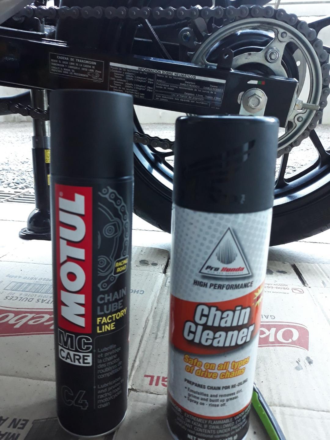

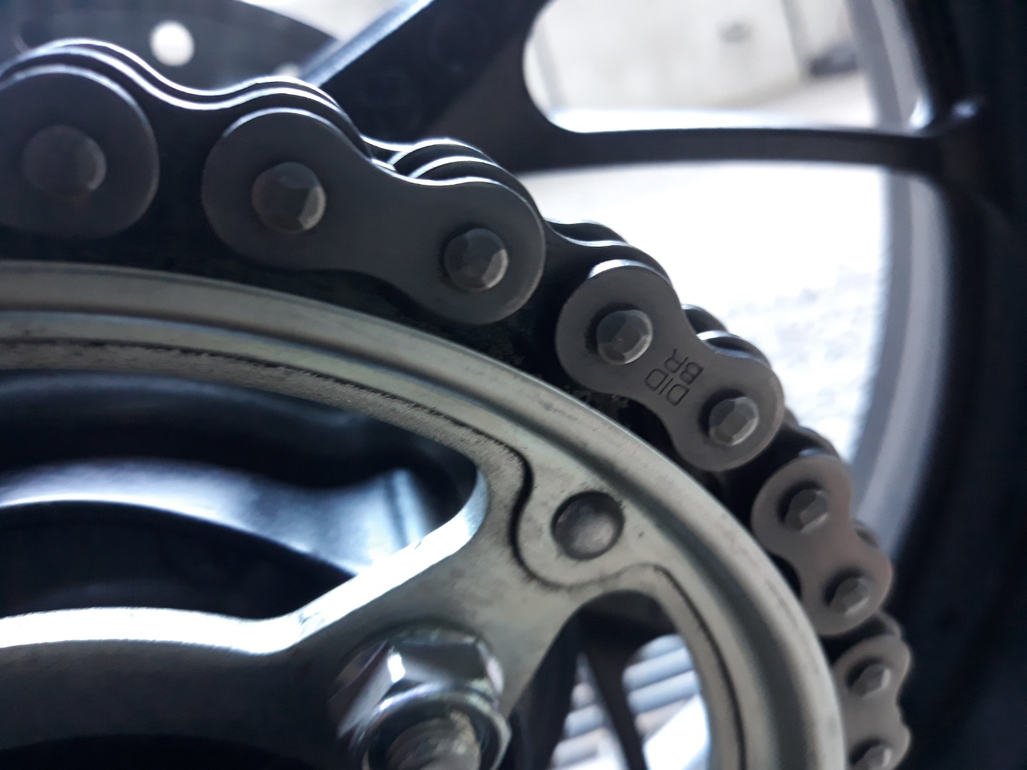

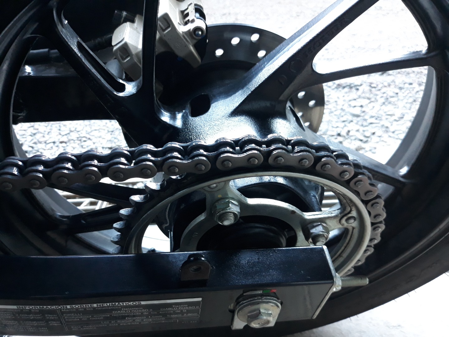

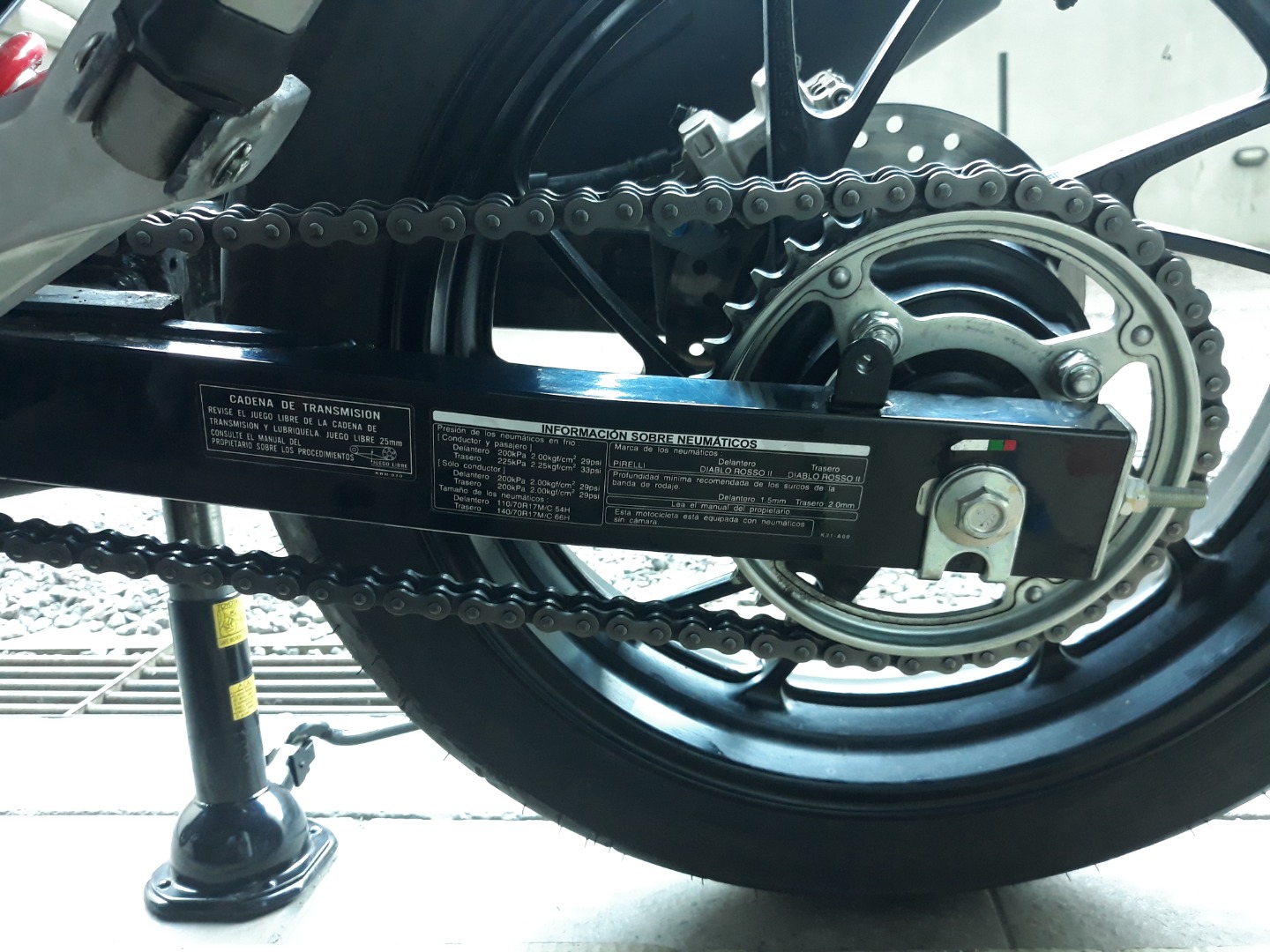

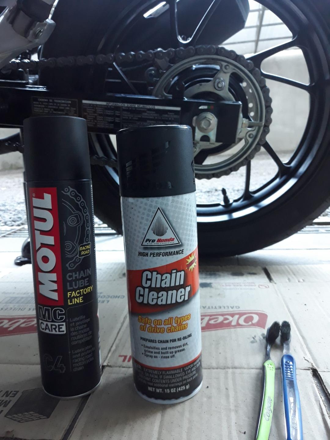

Hola muchachos bueno como les conté en un post del primer service la cadena ni me la lubricaron y menos me la limpiaron así que me tuve que tomar el trabajo de hacerlo yo acá les dejo los materiales que utilice y compre la verdad fue un placer hacerlo,cada cuántos kilómetros lo debería hacer?

Notapor gringou » 02 Ene 2019, 09:52
Buen día, buscale la vuelta según la zona en que andás regularmente.
Si se ensucia bastante limpiala más seguido (a con menos kms); para orientación hay veces que llego a hacerle 1200 kms y a veces con sólo 600 kms (en este caso ya no es limpieza profunda sino repasarle la lubricación para que no continúe seca).
PD: al limpia cadenas quizás puedas o quieras reemplazarlo por querosene o gasoil (no resecan los o'rings); igualmente el cepillado ayuda a remover los elementos que quedan adheridos (o no caen solos) :bien
Notapor Davit » 02 Ene 2019, 11:23
Hola gringo mira pregunté si se le podía poner W40 para limpiar la cadena y me dijeron que no al igual que nafta y otros derivados y buscando desengrasante para limpiar la cadena que no me joda los oring me recomendaron este que es el de honda al igual que otras marcas sale casi 600 pesos yo no quería gastar tanto si en un lubricante pero para limpiarla pensaba en algas barato como un Elaion que sale mucho más barato pero era el único que tenía en esa casa de Motos en capital así que Tube que comprarlos,el querosene o el gasoil me parece que arruinan los oring ala larga el gas oil no se ya q es medio aceitoso osea no me serviría para limpiarla y sacarle tda la grasa y el querosene quizás si pero pienso que puede resecar con el tiempo,así que mientras pueda compraré un desengrasante el de Honda u alguno parecido ya q la dejan como nueva y se q no le hace daño

Notapor gringou » 03 Ene 2019, 14:19
El gasoil es mas o menos igual que el querosene, son grasosos y aflojan la mugre (y como ya comentaron el querosene es cada vez más difícil de conseguir). El gasoil limpia muy bien, y si ayudás con un cepillo (como el que pusiste en la imagen sale todo más rápido.
