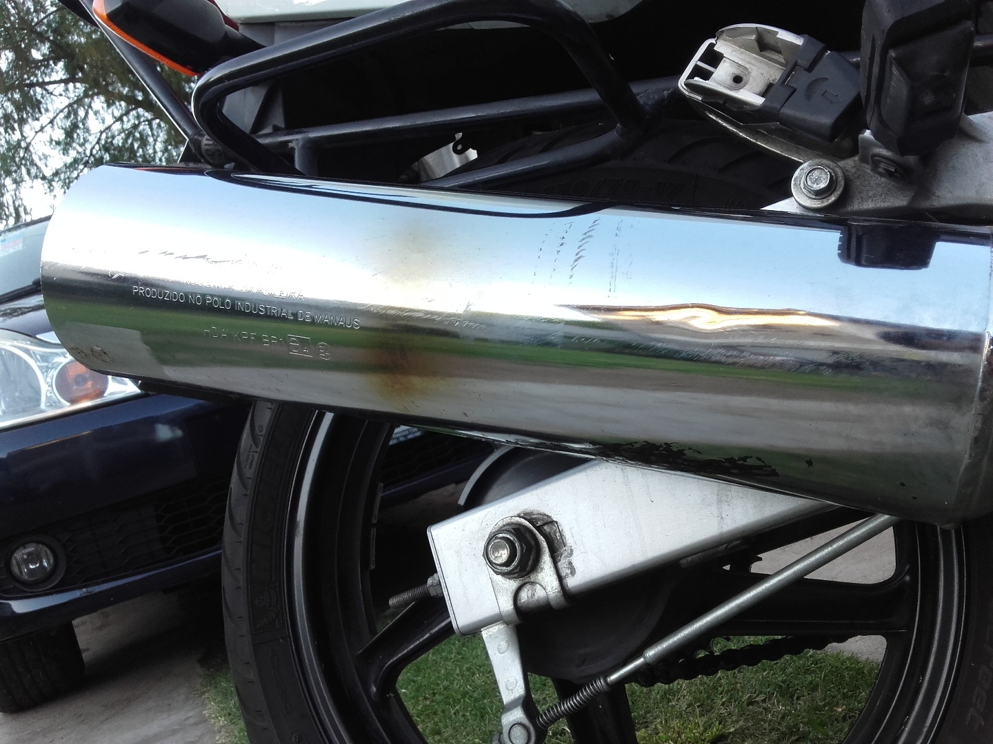

Amigos. Como andan? Mi novia se apoyo con el pantalon de moto en el caño y quedo sucio y no se va con lavado comun. Alguna recomendacion? Como se limpia esa mancha? Gracias!

Hola Gastón, con el silenciador frío, lavala con abundante agua mientras le pasas una virulana fina, suavemente, en círculos hasta que salga; puedes agregarle algo de detergente, quizás ayude a ablandar la mancha.

con algun liquido para pulir metales, como el Brazo o Silvo.

Como ultimo recurso, proba con una gillette, en frio raspa suave con movimientos cortos...A mi me funciono con una mancha de bolsa plastica derretida, cualquier metodo que uses no lo hagas con el escape caliente porque se expande la mancha, saludos!!!

Entre tantos buenos consejos, probá ( un pintor de autos te regala un poquito ) , pasta de pulir de la más fina y con el paño en la máquina, una pasada y chau.- Suerte

Uhh, buenisimo, crei que me lo habia arruinado, muchas gracias por sus consejos! Voy a armar el kit de limpieza. Les cuento como queda luego.

Perdón que haga un Off-topic, pero qué es esa guia con una especie de traba que tiene al costado el pedal del acompañante?

Me detuve a ver lo mismo! con respecto a la limpieza, mandale virulana fina que no raya por mas que quieras, saludos!
