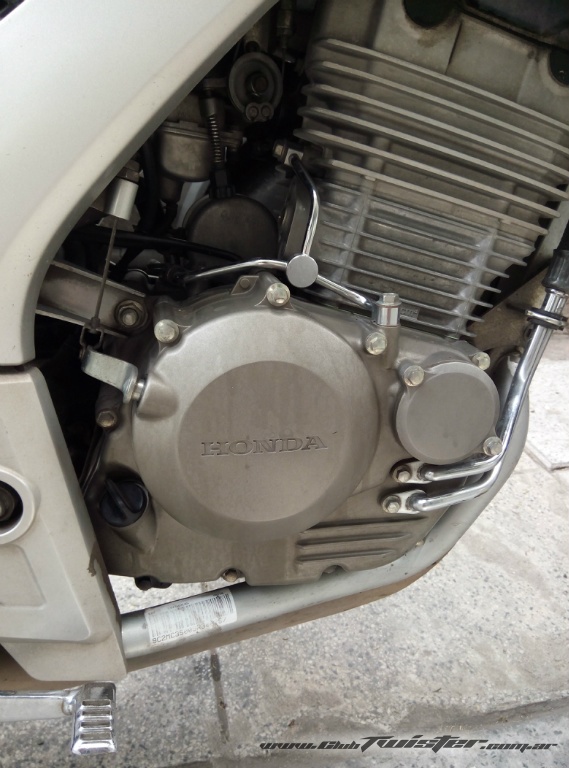

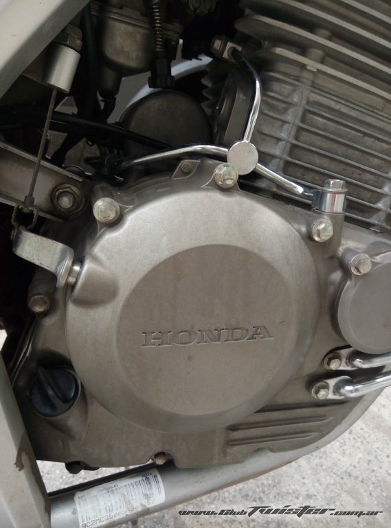

El motor de mi tw, tiene marcas de que en algun momento transpiró o le chorrearon aceite, quiero limpiarla y que se vea bien, les dejo unas fotos a ver si pueden ayudarme con el mejor metodo para sacarle esas manchas.

Hola hay un desengrasante que se llama limpia motores , se aplica directamente sobre el motor , se deja actuar 15 ' y después enjuagas.
Notapor FOX_X » 09 Nov 2015, 15:56
yo compro en química oeste "desengrasante de motores y general" no ataca plásticos ni o-rings y ablanda la mugre. y cepillo de dientes :P
