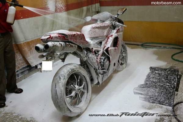

Hola Club! :bien Queria compartirles a todos, estos 7 pasos para lavar la moto! Que encontre en una pagina, y me parecio interesante para debatir, que utilizan cada uno y como les va con el tema de los elementos! Utilizan productos extra? Estaria bueno que sumen sus consejos!

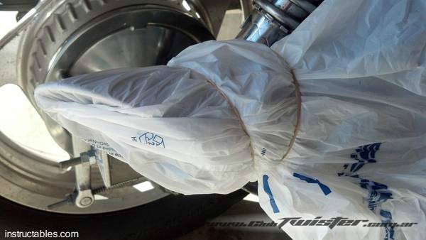

Tubo de escape.
Tape el agujero de salida con una bolsa plástica, ajustándola con una cuerda o una liga de goma para evitar que entre el agua al sistema de escape.

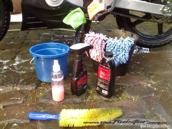

Elementos necesarios para realizar el lavado.
- Manguera, hidrolavadora o balde, según su criterio.
- Productos específicos para lavar vehículos. Si no tiene entonces puede emplear jabón.
- Spray especial para eliminar la grasa de la cadena.
- Una esponja limpia y en buenas condiciones.
- Trapos desechables, restos de camisas viejas, o cualquier tipo de tela que no sea áspera y ayude a absorber el agua.
- Es aconsejable adquirir un spray limpia motores, ya que este producto desengrasa y ayuda a prevenir la humedad y el óxido, manteniendo el motor en buen estado.
- De ser posible adquiera un producto para limpiar las piezas metálicas.

Pasos para realizar el lavado de la moto.
Una vez que apague el motor de la motocicleta, cubra las zonas más delicadas, y tenga a su disposición todos los elementos, es hora de comenzar la limpieza.
1- Rocíe el spray para limpiar motores. Si la moto posee protectores, entonces retírelos.
2- Aplique el producto limpia metales en los discos de freno.
3- Moje la esponja con la solución jabonosa y vaya lavando la moto. Empiece por las partes que menos suciedad tengan, pasando la esponja de arriba hacia abajo. Tenga cuidado con las partes donde hay rodamientos ya que esas piezas están engrasadas.
4 - Rocíe con la manguera/hidrolavadora o tire agua con un balde por las partes que estén enjabonadas. En la sección del motor se puede aplicar un poco de agua a presión para que el líquido retire la suciedad de las partes más difíciles de limpiar. Recuerde no enviar un chorro directo por donde haya adhesivos, piezas eléctricas, o el radiador, ya que se pueden doblar las aletas de ventilación.
5- Incline ligeramente la moto hacia ambos lados para que se escurra el agua estancada.
6- Rocíe la cadena con el spray de grasa, siempre y cuando la misma esté completamente seca.
7- Por último seque la motocicleta con un paño o tela limpia y saque las bolsas de las secciones cubiertas.
