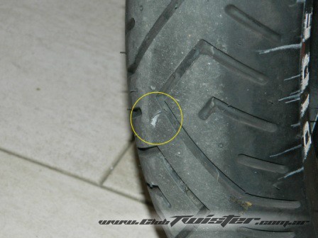

Buenas a todos,
Ayer noté que en mi rueda trasera, con tan solo 1700 kms, tengo clavado un vidrio de medio centímetro de espesor. Entró en diagonal, y la verdad no sé si llegó a agujerear la cubierta, ya que no intenté sacarlo. Por ahora no pierde aire, pero temo que si lo dejo así se siga clavando más y más. Y si lo saco y no pierde aire, va a quedar un agujero importante.
Intenté poner fotos, pero no sé cómo se hace.
Les consulto a ustedes porque la verdad no sé que hacer:
a)Se puede reparar? Conviene? o b) Compro una cubierta nueva?
Gracias desde ya.
Saludos a todos.
HMG

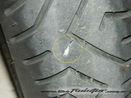

Notapor HMG » 12 Nov 2012, 10:18
Lo logré! Acá van las fotos:

Notapor ilnito » 12 Nov 2012, 10:24
a mi me paso lo mismo, lo saque y el agujero ni se nota.. si lo dejas se va a ir rompiendo mas la cubierta, cosa q creo q no quieras..
ilnito

Notapor gastongalle » 12 Nov 2012, 10:30
Me parece que te conviene sacarlo y si pierde la haces parchar, es un peligro andar con eso te puede dejar tirado en cualquier lugar sin contar que se pinche en plena ruta seria un desastre, mas vale solucionar antes de que se empeore.

Notapor KARBURIN » 12 Nov 2012, 10:48
Quizás no es profundo el vidrio y al clavarse en el dibujo robusto de la cubierta no alcanzó a pasar y al sacarlo se vuelve a cerrar " la herida".-

Notapor HMG » 12 Nov 2012, 11:14
Gracias Muchachos, hoy me paro en la puerta de la gomeria y lo saco, a ver qué pasa. Después les cuento.

Notapor diegof » 12 Nov 2012, 11:39
semanalmente me tomo el laburo de revisar cubierta por cubierta, es normal que se metan vidrios.
si estaria pinchada ya lo sabrias, sacaselo donde quieras pero sacaselo rapido, que con el vidrio es como una herida abierta, entra mas basura y empuja mas el vidrio, o lo rompe en mas chiquitos.

Notapor hdrey » 12 Nov 2012, 16:31
La solucion es simple. Sacas el vidrio, y desarmas la cubierta.
Si tiene una minima perdida, parche.
Si tiene una rajadura que rompio telas, hay que VULCANIZAR. Es el proceso, en donde se funde una porcion de goma (no la tuya) y se le agrega a la cubierta. Queda perfecto, y no tiene problemas, si las telas estuviesen cortadas, el parche no soportaria el movimiento, y las telas se rajarian aun mas.
Anda, comproblalo, y listo. No debes cambiar la cubierta, tampoco ponerle los geles de sellado, porque tapan todo, eso es para una cubierta, que le queda poca vida, y vos la queres aprovechar hasta el ultimo mm.
