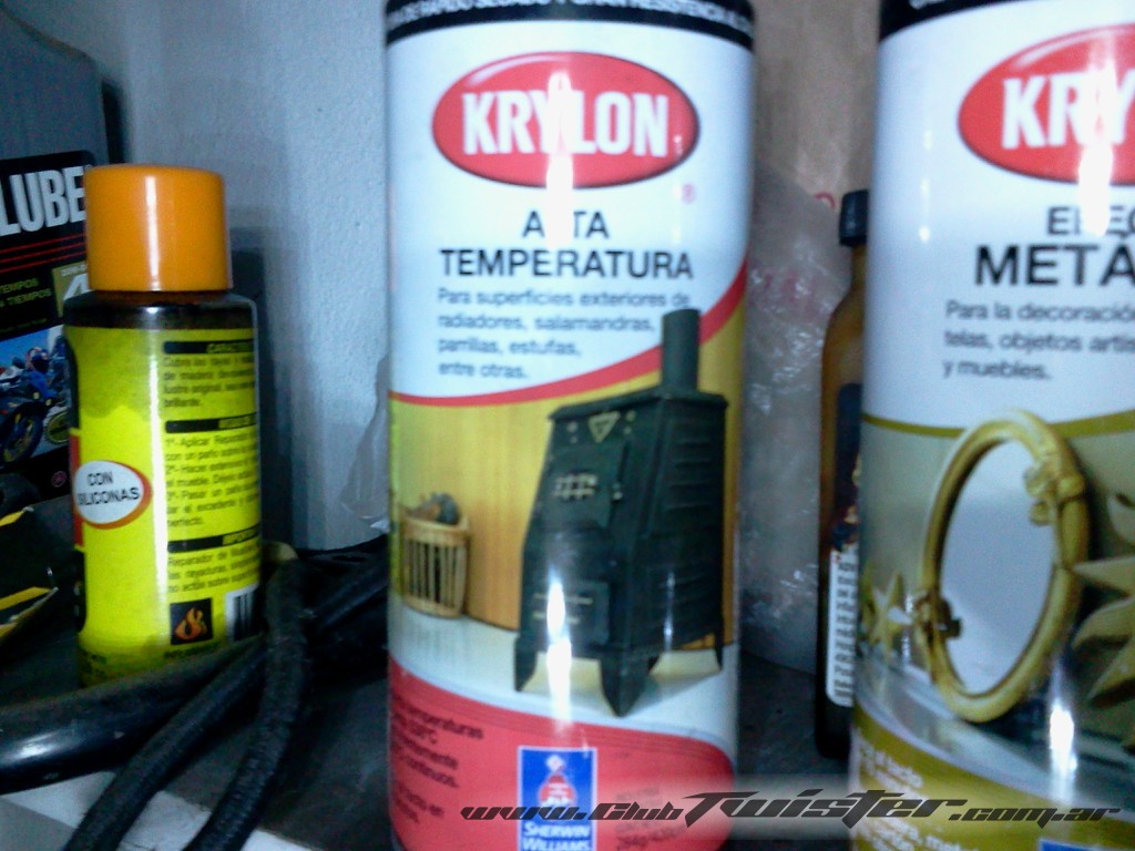

Notapor MARIANOCA » 16 Jul 2012, 20:24
adjunto foto....yo pinte el motor con este aerosol...anda de diez...nunca un drama y se consigue en cualquier pintureria...vale algo de 50 mangos!!

Notapor Fede79 » 16 Jul 2012, 20:37
Teoricamente recomiendan pintar y horno para secado, aunque se podria pintar, dejar secar y encender la moto para que la pintura quede bien impregnada. Lijaste antes? Voy a gastar toneladas industriales de cinta para enmascarar pero lo voy a pintar jajajja.

Notapor MARIANOCA » 16 Jul 2012, 20:58
lijar no..solo lave bien y lo desengrase con alcohol(no es lo mejor el alcohol peroera lo que tenia a mano)te vas a volver loco con cita tapando toda la moto...saca los tornillos....con tres creo..el silenciador no hace falta...solo enmascaras el silen.....lo colgas con un alambre de la soga de la ropa...y dale tres o cuatro capas bien finitas...o sea...no lo cargues de pintura asi no se chorrea y queda diez!

Notapor Fede79 » 16 Jul 2012, 21:10
Santa Paciencia es mi pseudo ajajajajajajaj, me voy a volver loco enmascarando, pero va a quedar bien, mañana veo si consigo la Krylon esa, donde laburo en la ferreteria no habia, habra que buscar en la competencia.
