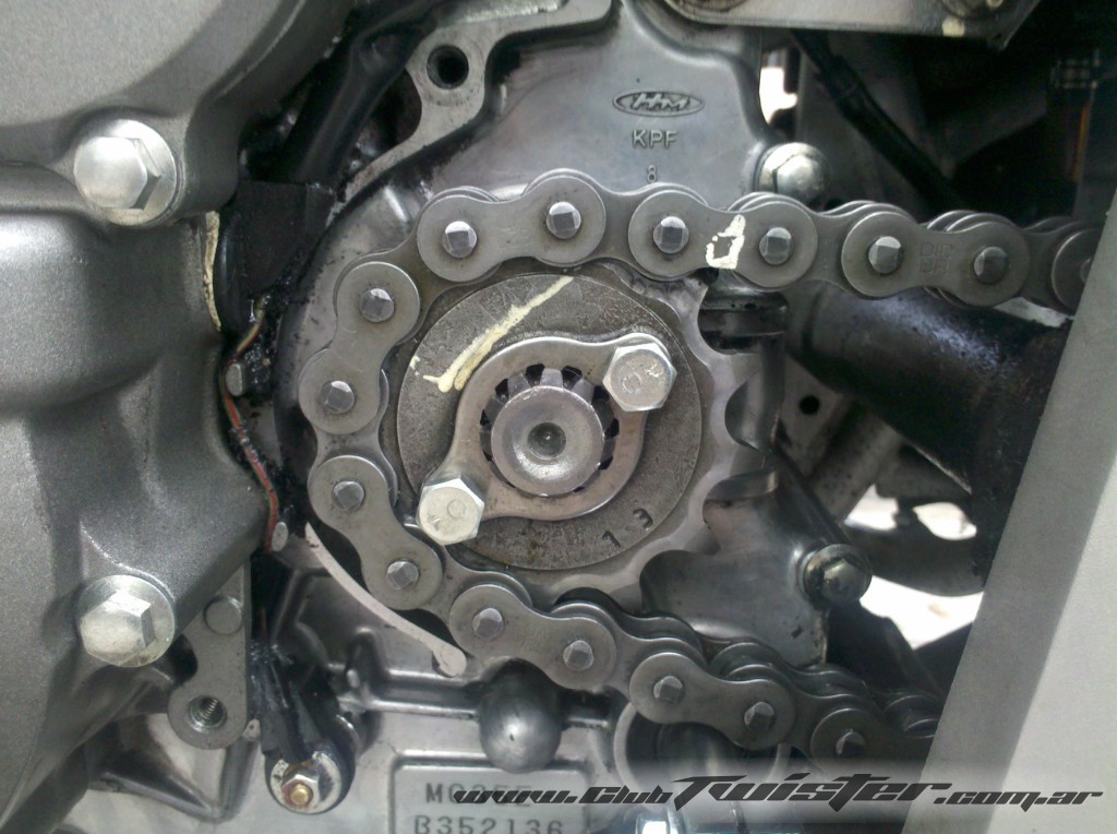

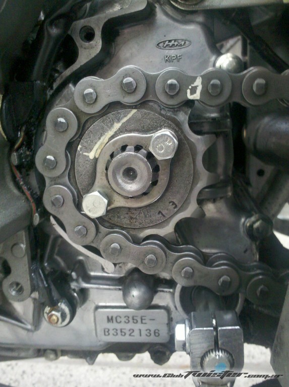

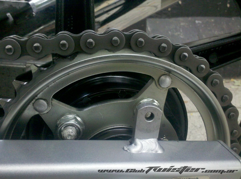

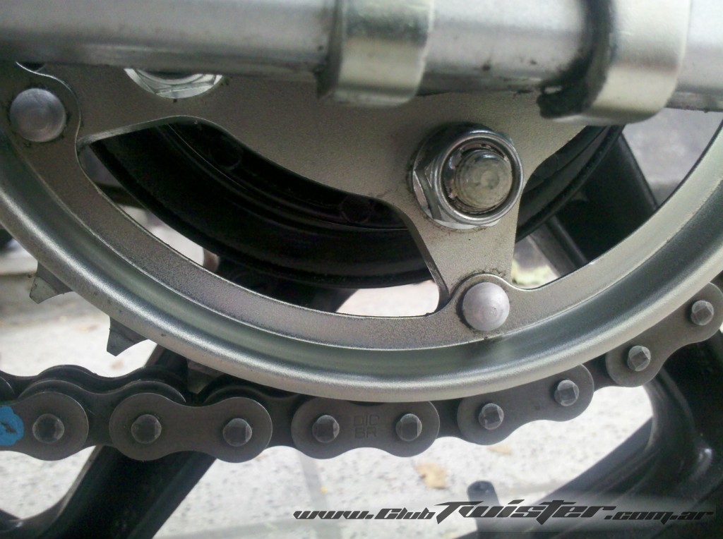

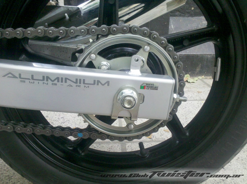

hola muchachos, como les va.. les comento que hace 1 mes que lave mi querida tw blanca y como costumbre y de hincha que soy lubrico la tranmicion cada 15 o 20 dias.. ya se que algunos diran que estoy loco pero soy asi jajaja, :distraido resulta que un amigo mio que tiene un ybr 125 la lubrica con el AMA y yo con el IPONE.. bueno todo sive de experiencia el AMA me recontra pero recontra ensucio toda la transmicion + motor + llanta y alrrededores. me queria matar porque no sale con nada.. solamente con kerosene y yo le tengo miedo al kerosene :nervioso, pero :idea encontre la solucion al tema.. dilui medio vaso de kerosene con mr musculo de cosina y medio vaso de agua y con un cepillo de alambre duro y esponja y una remera vieja la limpie por completo y paso por paso.. ahora estoy sin el cubre cadena y sin el cubre piñor de ataque para que largue todo el wd-40 que le puse para el dia martes o miercoles lavar la moto y lubricarla como correspone con el IPONE.. lo que les quiero decir es que el AMA es una miercoles, y el IPONE es de lo mejor.. no se sus experiencias pero les queria comentar este "accidente" jajaja ahi subo un par de fotos de como deje la transmicion.. saludos twisteros!! :baile

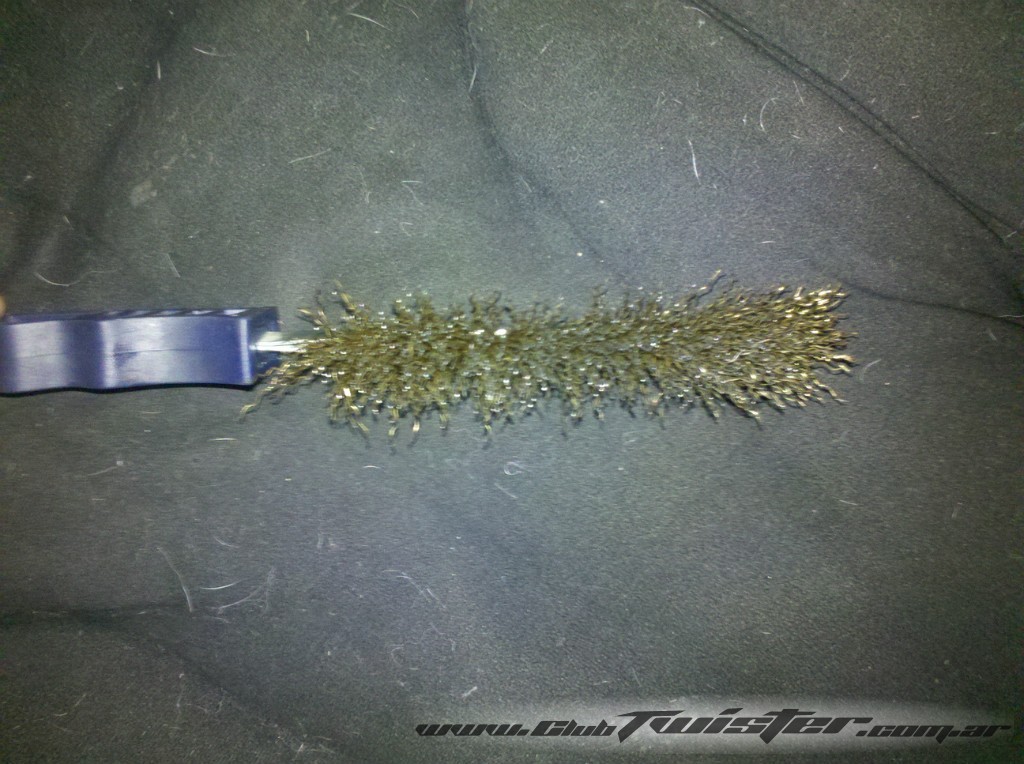

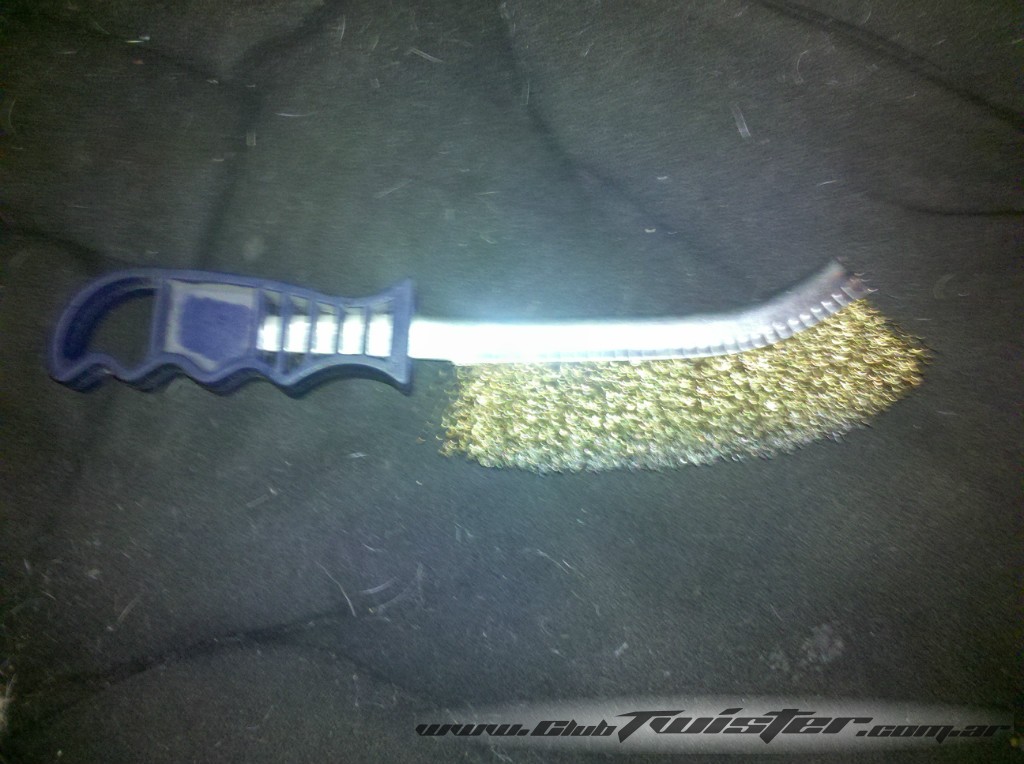

hola mati, te comento, el cepullo que uso es de alambre blando y con los alambres separados menos en el medio del cepillo, si le das con mucha fuerza no creo pero capas que se te ralle la cadena, con respecto a los o-ring no lo afecta ya que este cepillo lo paso por los rodillos y con mucho cuidado, despues le paso una buena rociada de wd-40 en 1ra(marcha), con una esponja de cocina empapada de kerosene limpio y saco todo lo malo que dejo el cepillo de alambre (suciedad, pasto, piedritas diminutas, y todo lo que encuentre lo deja en la superficie de los o-ring y rodillos) despues de la esponja empapada de kerosene con una remera vieja ya que tiene mas algodon q una sabana vieja o tela limpio con fuerza y ganas todas la cadena y si sos fanatico como yo rodillo por rodillo, paso seguido echarle un poco mas de wd-40 y dejarla descansar de 2 a 4 horas para que siga desengrasando :dormido :guiño :loco jajajaja luego de eso volver a secar pero esta ves ya para lubricar. a todo esto cuando tocas la cadena y transmicion apolla el dedo y no tiene que quedarte nada de grasa en el dedo recien ahi lubricas rodrillo por rodillo y o-rin por o-ring, poner en marcha la moto en 1ra(marcha y rociar) la dejas toda la noche lubricada y recien ahi la podes sacar a andar y tenes transmicion para toda la vida. :twagitador
perdona la falta de ortografia soy mal hablado y mal expresado jajajaja, saludos mati!
ahh aca te mando unas fotos del cepillo y del lubricante que uso que es una masaaaaa :bien

Notapor disco stu » 24 Ene 2012, 16:23
mira vos,yo uso un cepillo igual en el trabajo cuando soldamos para sacar la escoria y limpiar la parte donde se soldo,yo como lubricante uso el castrol para cadenas con oring ,anda bien hasta ahora no me puedo quejar,y para lavar la cadena tmb uso querosene y un cepillo de esos para pintar ,y un par de veces use un solvente dielectrico que usamos en el laburo y funca perfectamente,saca la mugre mucho mejor que el querosene,aunque estan los que dicen NO USAR SOLVENTE :shock ,pero ya lo comprobe de primera mano que no le afecta
