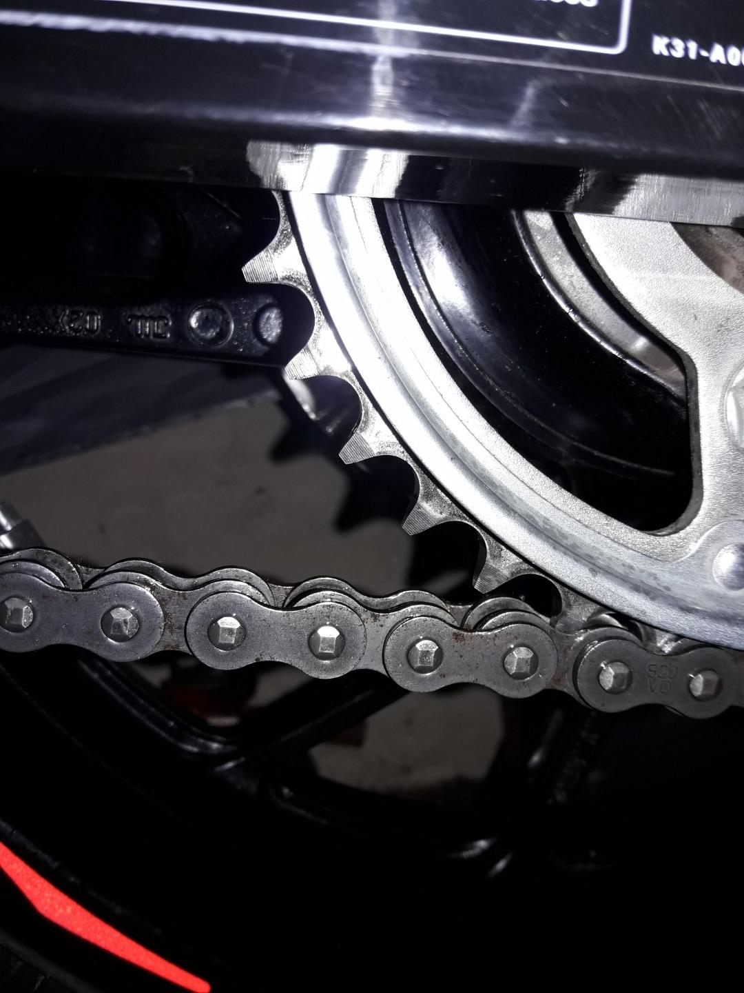

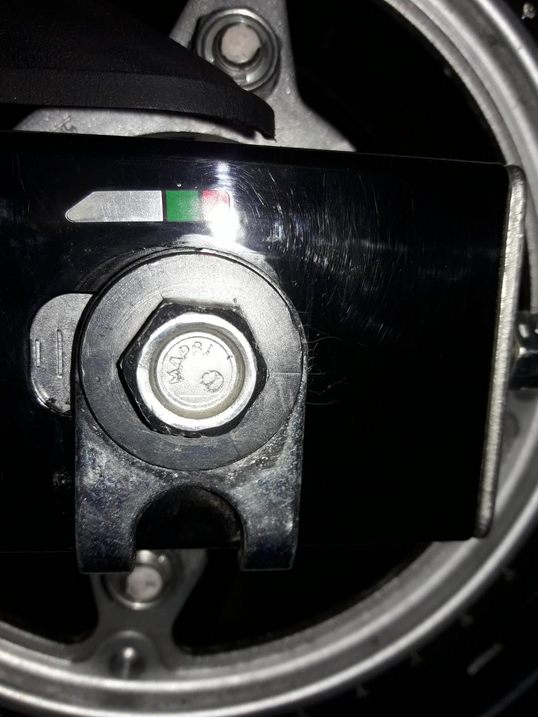

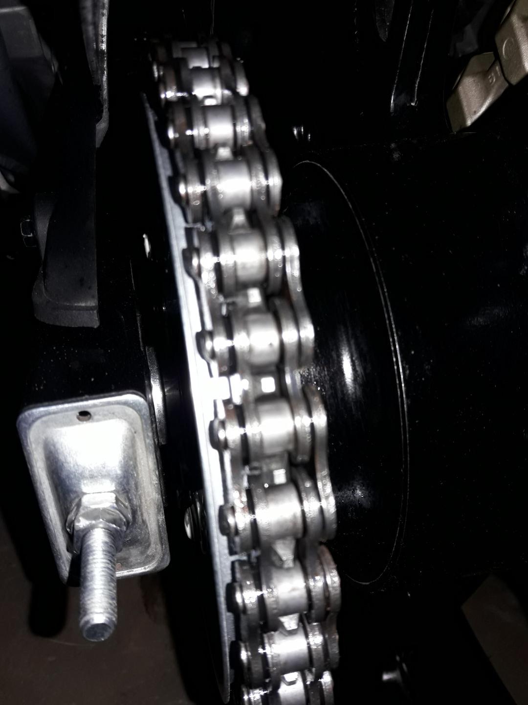

Notapor FaCB » 14 Mar 2019, 19:43
Yo limpio desde siempre con kerosene. Cuesta conseguirlo. Por suerte di con una ypf en mi zona que tiene un surtidor. En las ferreterías mayormente venden cualquier cosa por kerosene. El gasoil tiene la contra que no se seca nunca y hace un enchastre terrible. En la Suzuki 125 sin orings la limpió con nafta y lleva 33000 km. En el cb llevo 12000 km. El piñón y Corona están como nuevos, pero la cadena está en el límite entre el verde y el rojo del indicador. Me parece muy pocos km para el cambio, más aún que la moto no conoce la lluvia y la limpio religiosamente cada 1000 km, la uso todo en ruta y no la cago a palos. Realmente todavía no me cierra el porque de los orings. Desconfío del famoso lubricante interno que traen. Si fuera que no se realmente porque traen estas cadenas, pondría sin orings. Son más fáciles de limpiar, y el lubricante está asegurado por uno mismo.
FaCB
Nombre: Fabian
Ubicación: Merlo Argentina
Notapor FaCB » 14 Mar 2019, 20:05
Uso aceite interlub para cadenas. La necesidad de estirar se incrementó luego de los 10000 km Limpieza de cadena... Limpieza de cadena... Limpieza de cadena...
