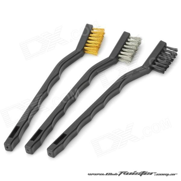

Hay varias formas dependiendo de cuanto tiempo quieras dedicar, cuanta plata quieras gastar, y cuanta mugre tenga y puedas hacer... Expongo mis experiencias en el tema:
Cepillos: suelo usar unos que vienen de bronce muy finos, levantan la suciedad pero no rayan, y uno de plástico, de los que te venden en cualquier ferretería (con el cabo de alambre espiralado).
