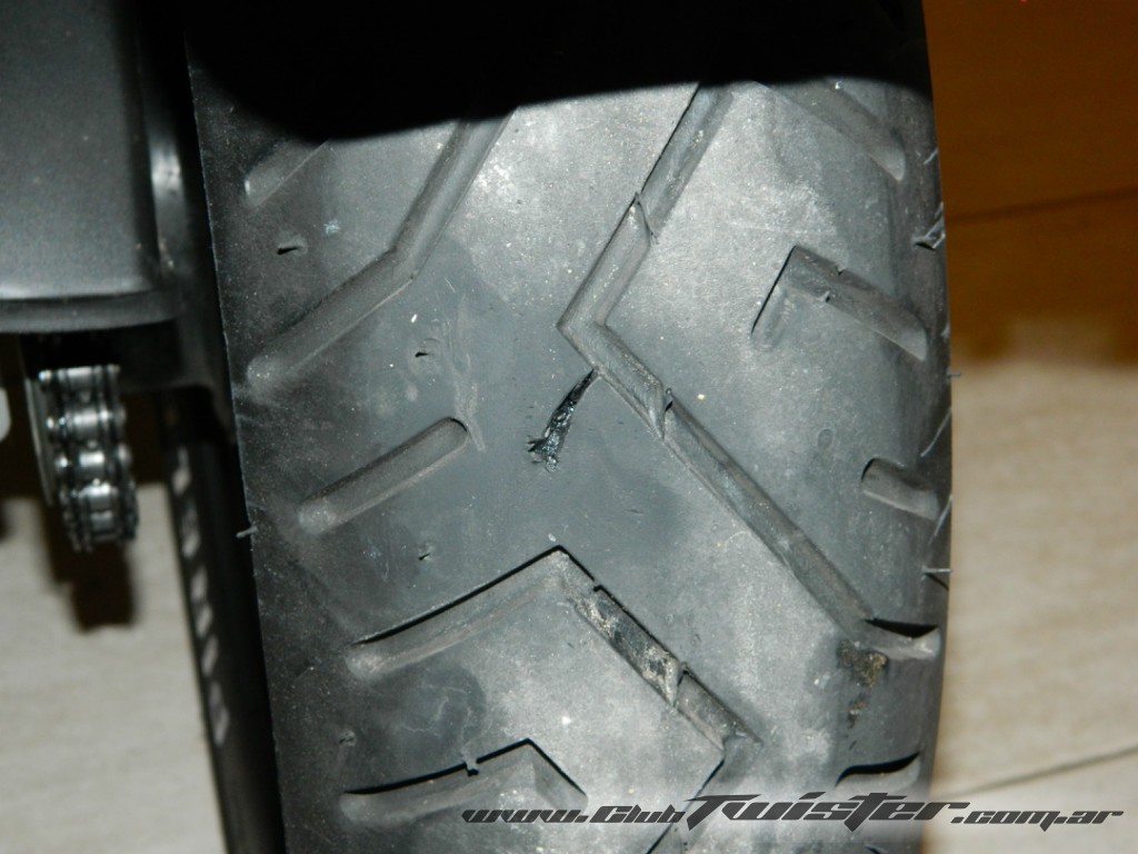

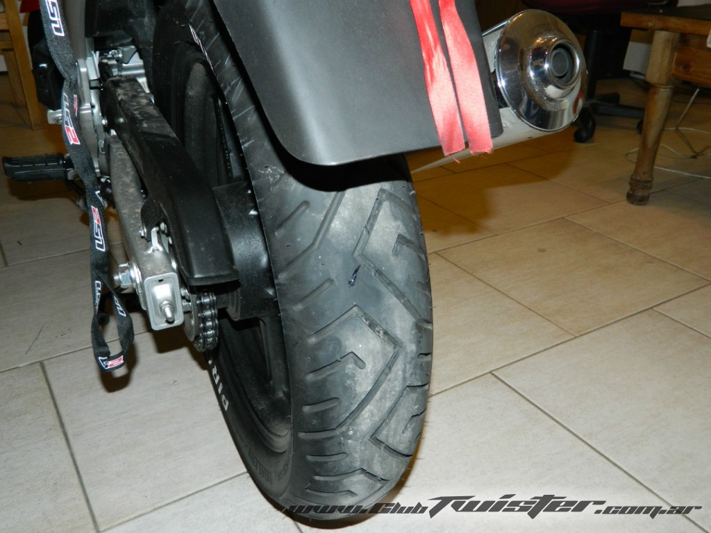

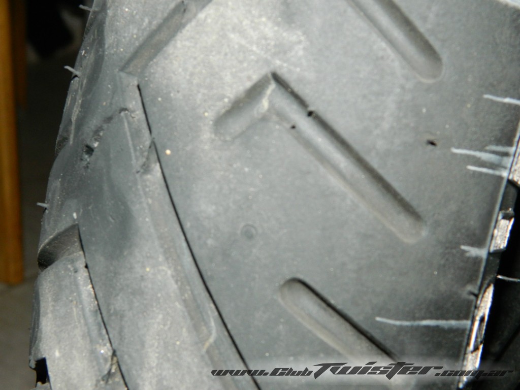

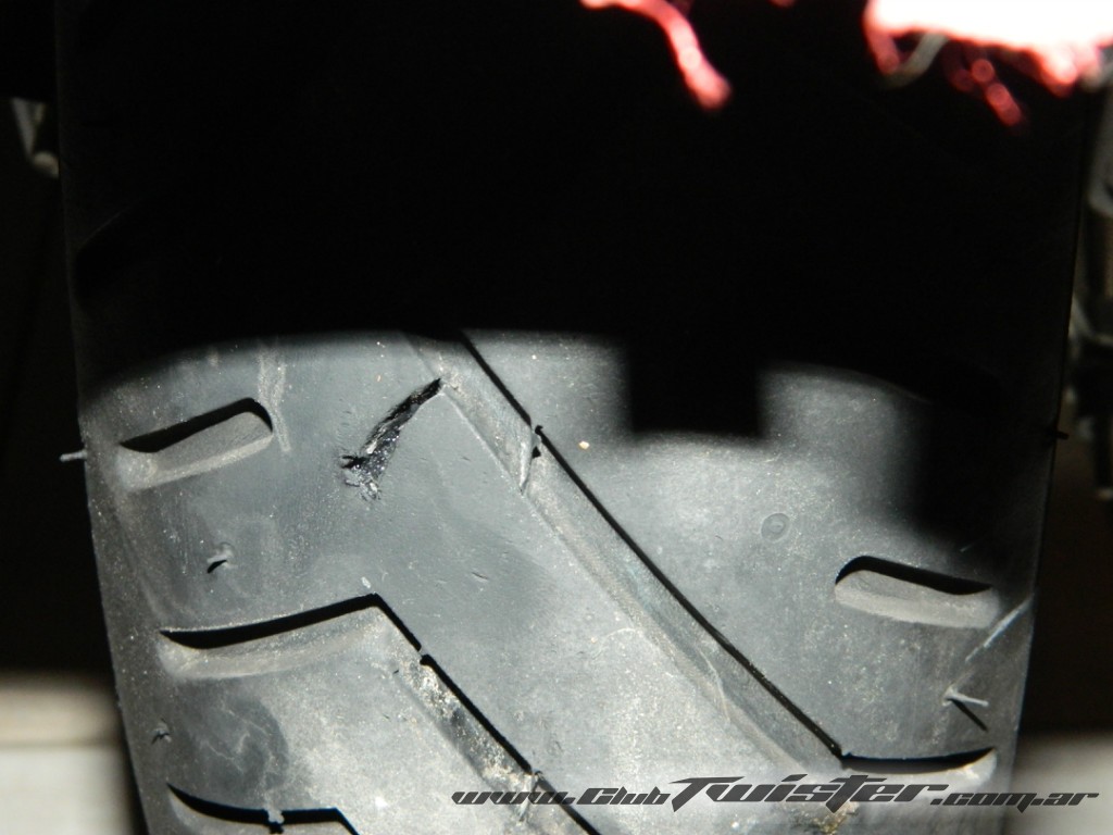

Notapor HMG » 12 Nov 2012, 21:15
Estimados!
Quiero agradecer a todos los que me aconsejaron con mi problema. La verdad tenia un cagazo barbaro, porque no tengo ahora la guita para cambiar la cubierta.
Llegué a casa y me la jugué: saqué el vidrio y me quedó un agujero importante en la cubierta, que no se cerró, pero por lo menos no pierde aire por ahora. Vamos a ver qué pasa con el correr de los dias.
Acá dejo una fotos de cómo quedó:
Vidrio en cubierta trasera...  y la rep1#)%!&")%&   Registrate para verla sin restricciones. Vidrio en cubierta trasera...  y la rep1#)%!&")%&   Registrate para verla sin restricciones. Vidrio en cubierta trasera...  y la rep1#)%!&")%&   Registrate para verla sin restricciones. Vidrio en cubierta trasera...  y la rep1#)%!&")%&   Registrate para verla sin restricciones.
HMG
•• Motos de HMG ••
Ubicación: Buenos Aires - San Isidro - Boulogne
Notapor Fede79 » 12 Nov 2012, 21:30
Olvidate, le falta bastante, el tema es que ese tajo al estar sobre el dibujo no se abra, por las dudas, acercate a una gomeria y consulta ... y mira esas manchas en la cubierta loco, vo anda rapido eh! :P

Notapor f800r » 16 Nov 2012, 03:52
mi moto tiene los mismos km que la tuya y desde 0 le puse slime a las cubiertas. ni una sola vibracion ni nada anormal al rodar.
y mira que ando a fondo a veces y todo.
no molesta para nada y te quedas tranquilo.
