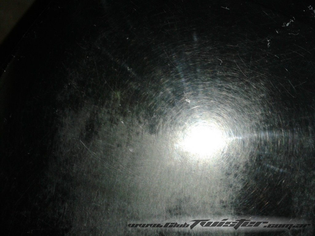

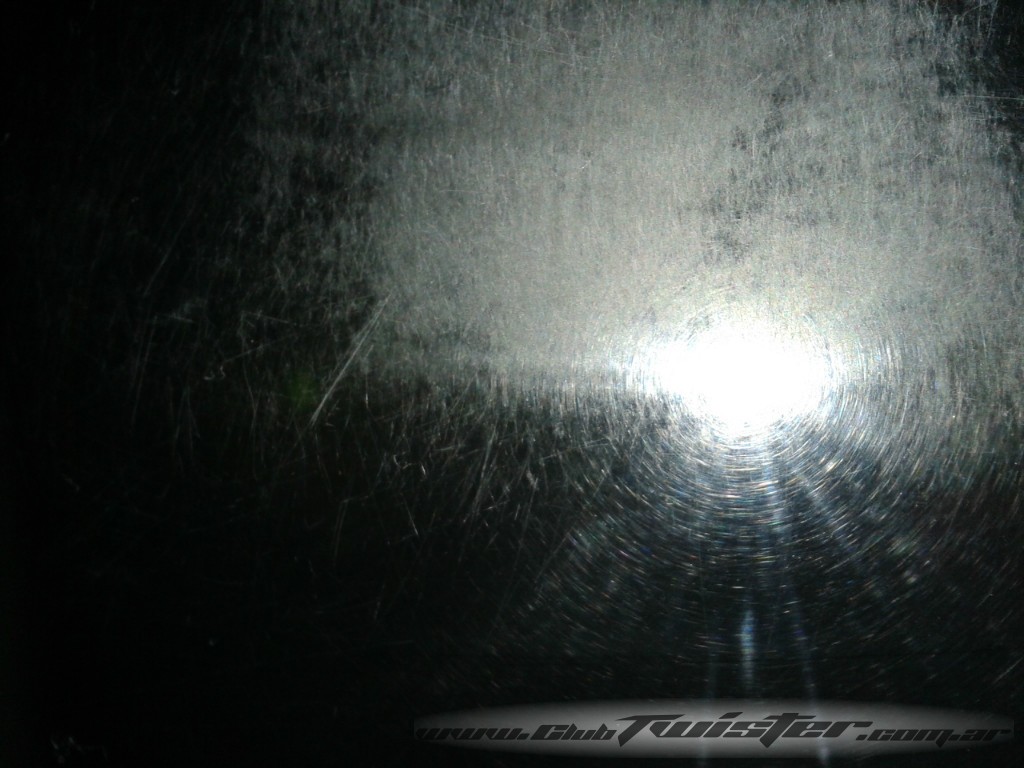

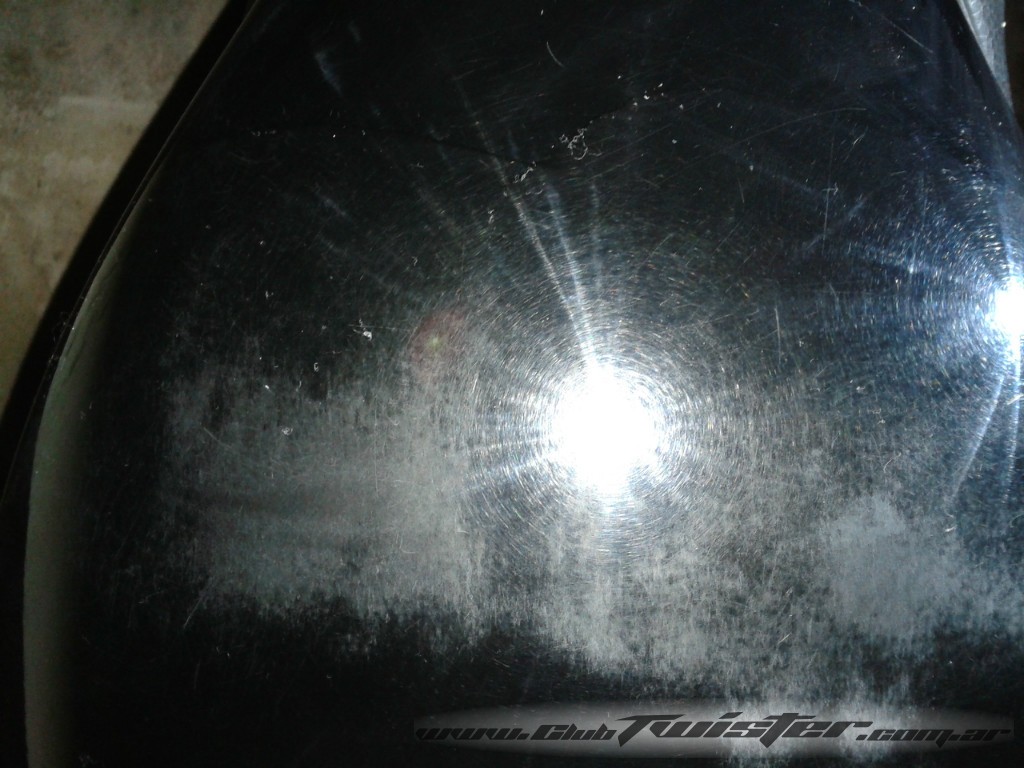

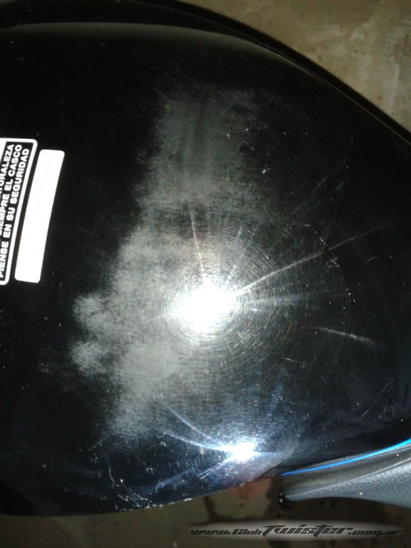

Notapor andre » 23 Jul 2014, 21:06
Le pase alcohol y sigue igual :(
Al tacto la superficie manchada es mucho mas lisa y resbaladiza.
Aca algunas fotos..

Notapor Corcho » 23 Jul 2014, 21:13
A mi me paso que puse una caja arriba y me quedo igual con lo único que lo pude sacar es con pasta de pulir!!

Notapor Shermann » 23 Jul 2014, 21:48
A juzgar x las fotos Autopolish! Dale una pulida suave y andá viendo como queda. No sea cosa que la empeores...!!! ja ja
Notapor cordobarlz » 23 Jul 2014, 23:51
Pulilo,no parece una mancha, mas bien como gastado x el rozamiento
Notapor ju_an » 24 Jul 2014, 08:39
parece abrasion por el roce, proba con autopolish, o alguna cera

Notapor MARIANOCA » 24 Jul 2014, 08:54
No es una Mancha eso.....No le pases alcohol que no sirve....Mucho menos Nafta,....lo que paso ahi es que El roce se comio el brillo de la laca....pasale autopolish asi va a levantar brillo de nuevo.....pasale a todo el tanque por arriba asi te queda uniforme....es muy raro que se coma la laca hasta la pintura....solo le comio el brillo como si le hubieras dado con una lija de 1000...Tranquilo...no es nada grave!Abrazo!

Notapor Patriciolisandr0 » 24 Jul 2014, 19:16
Uh que de bardo ese tanque, si hacele caso a los chicos Autopolish y qeda new again ;)
