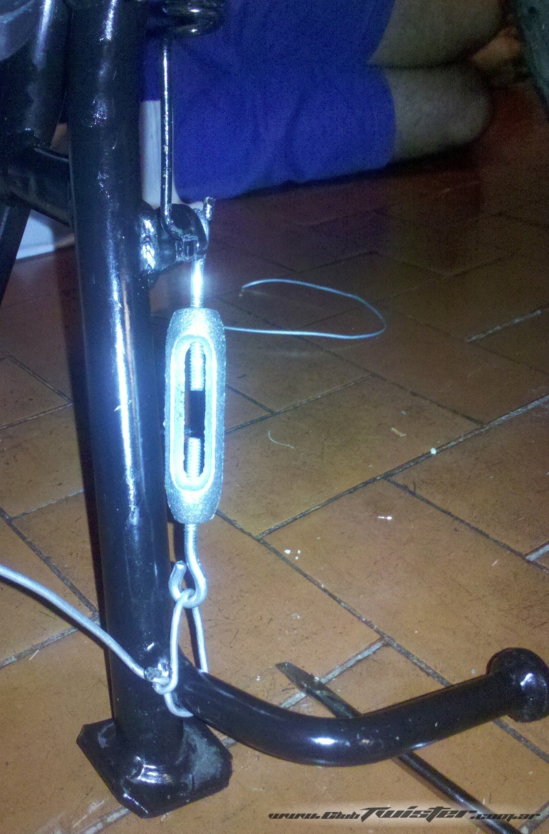

Hola, post de estreno luego de haber estado navegando el tópico un buen rato después de lidiar otro tanto de tiempo con el intento de instalación del resorte.
La posta me la dio mi viejo casi de pasada; usamos un grillete tensor de metal como el que adjunto al post y en minutos lo colocamos sin dificultad.
El tensor se consigue con facilidad en las ferreterías. Espero les sea útil el dato.
Saludos.
