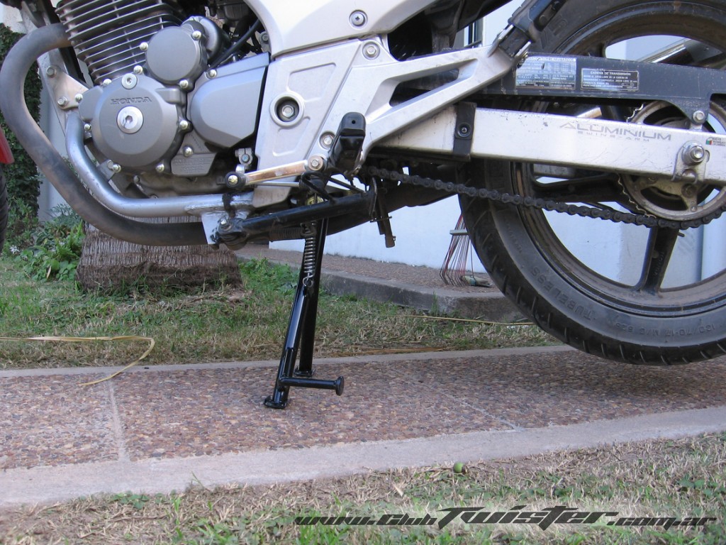

Buenas muchachos hace unas pocas semana que compre el twister y hoy con mi novia le pusimos el caballete. Pero me parece que tiene un problema de apoyo. Cuando apoya con la rueda de atrás queda firme, ahora cuando hay que apoyarlo con la rueda de adelante... tiemblo.., xq con un leve empujón se mueve y se sale del caballete. Si alguno tuvo este problema como lo soluciono?

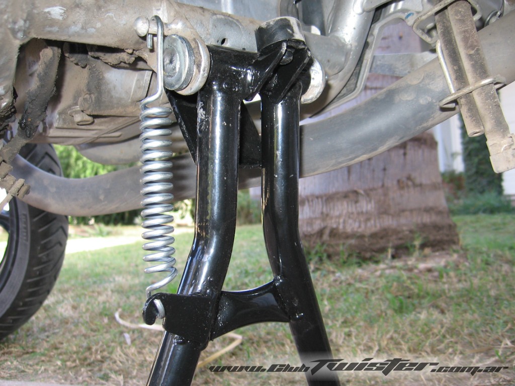

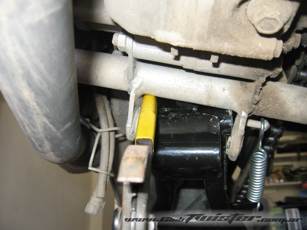

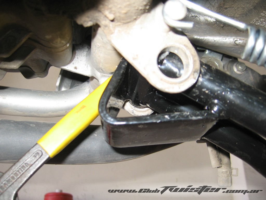

Bueno gente, gracias a los consejos, pude instalar el caballete hoy. Igual, les recomiendo que usen la técnica que escribió Lennon hace unos años:
1. Tienen que poner el resorte. (del lado del caballete y del lado del cuadro de la moto)
2. poner el caballete lo mas centrado posible, en las guias del cuadro de la moto.
3. Del lado del escape (derecha) meterle un destornillador o llave de tubo como para trabar. (yo usé una pico de loro, para aprovechar que el mango tenía goma... pa'no rayar, más abajo una foto)
3. Haciendo un poco de fuerza meterle el perno (por la Izquierda) del lado de los cambios. (después de 30 min de renegar... pedi ayuda para que otro metiera el perno, mientras yo centraba el caballete)
4. Golpear el perno con un martillito hasta que pase al otro lado.

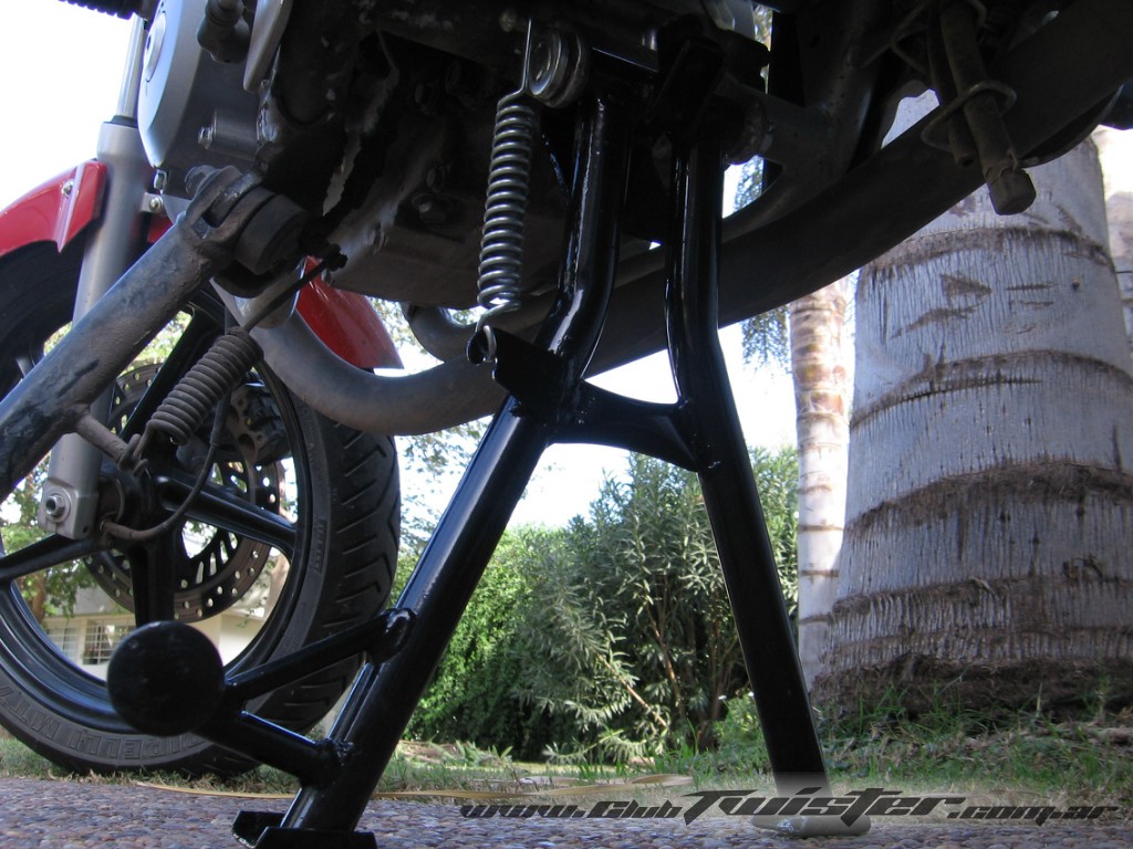

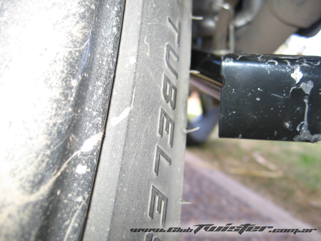

La última foto... es la que me preocupa, del lado derecho, quedó el caballete a 1 cm de la cubierta, por ahora me da la impresión que no hay riesgo que la toque. La iré controlando.
Es un caballete de $150 comprado por ML, cómo sólo lo voy a usar para engrasar la cadena... me pareció una buena relación costo/prestaciones. De acá a un tiempo... podré contarles si aùn funciona :guiño
