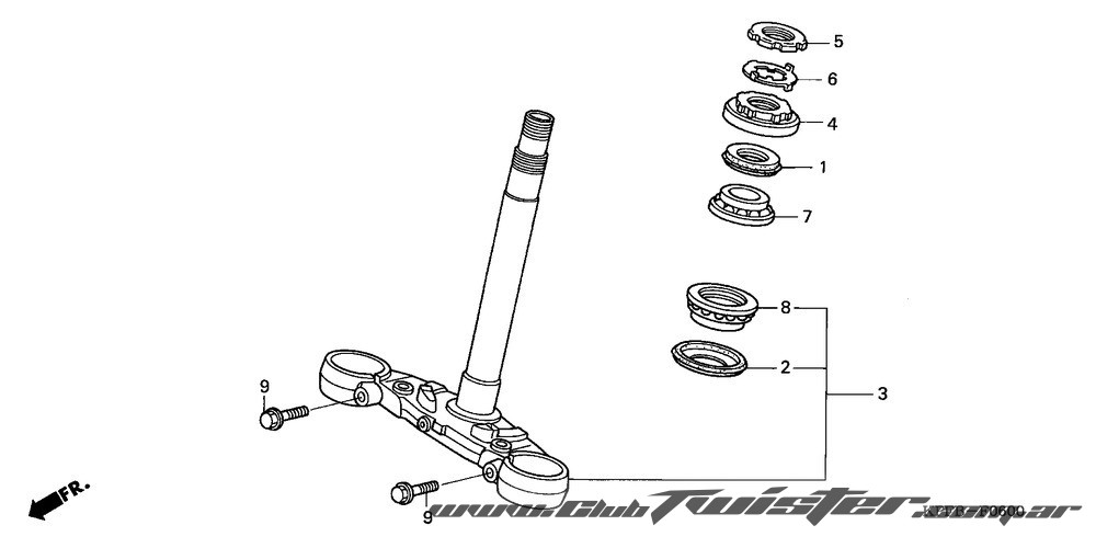

https://www.clubtwister.com.ar/foro/uploader/viewimage.php?image=6023/1427747428/juego-de-rulemanes-y-cubetas-original-honda-cbx-250-twister-21670-mla20215427110_122014-o.jpg
Ruleman inferior, pieza numero 8 y 2

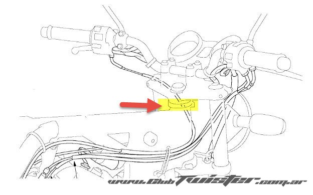

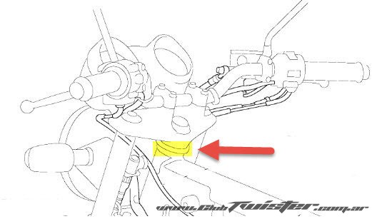

Bien, hoy me decidi por llevarla a un taller Honda en donde le hice todos los service, menos el ultimo de los 15.000 Km, en vez del mecanico que me hizo el service de los 15.000 Km y el arreglo del ruleman. Traicion al mecanico amigo ??? Lo dejo a tu criterio.
Lo primero que me pregunto es si me habian colocado el ruleman original, le dije que si. Estas seguro? Si si, le digo, lo compre yo y se lo di. OK me dijo.
Ya en la vereda se dio cuenta del juego que tenia el brazo de direccion en la parte de arriba, puse el dedo y se sentia como se iba para adelante y atras. Adjunto imagenes de donde estaba el problema. La llevo adentro y en 45' estaba lista. Clavo bien la base del ruleman, ajusto todo, y sali pisteando como Valentino. Espero que esta haya sido la ultima vez :loco
Ahi coloreado en amarillo es donde sentia el juego en la direccion:
Pistas y jaulas de direccion, alguien las cambió?   Registrate para verla sin restricciones.

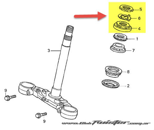

Creeria que en estas piezas era en donde sentia el juego en la direccion:
