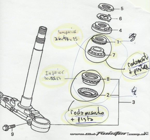

las partes que hay que cambiar son:
(7) - Bearing Head Pipe Upper / Rodamiento Superior de Columna de Dirección
Pieza N° 91015-KT8-005
(1) - Dust Seal Upper / Junta Antipolvo Superior de Columna de Dirección
Pieza N° 53213-KPF-960
(8) - Bearing Head Pipe Lower / Rodamiento Inferior de Columna de Dirección
Pieza N° 91016-KT8-005
(2) - Dust Seal Lower / Junta Antipolvo Inferior de Columna de Dirección
Pieza N° 53214-KPF-960
para que se den una idea pueden verlo es esta imagen:

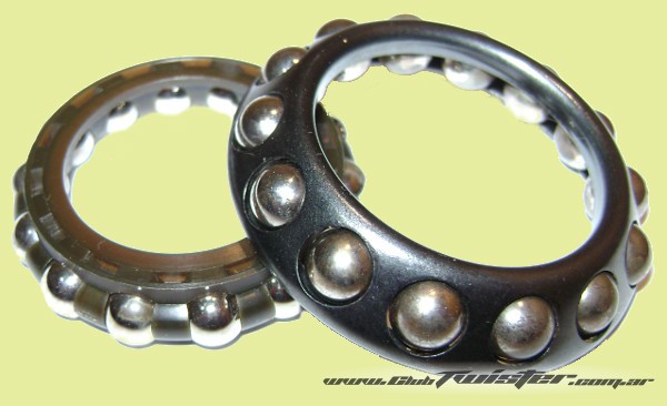

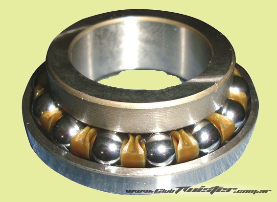

los rodamientos originales honda tienen esta pinta, observen los detalles en plastico y chapa galvanizada:
Pistas y jaulas de direccion, alguien las cambió?   Registrate para verla sin restricciones.
hasta ahí todo espectacular, pensé que había sido mala leche, que los rodamientos habrían venido jodidos de fábrica, etc... Pero, a los 30000 km exactamente, se volvieron a joder! Increíble! 15000 km más exactamente... pareciera ser que están hechos para durar eso y nada más... apareció el mismo problema, todo, exactamente igual...

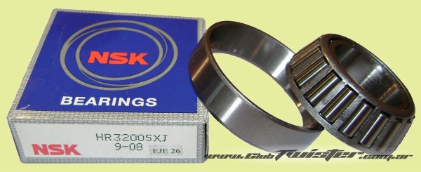

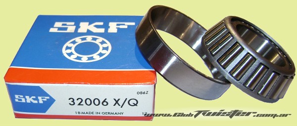

cuando se compra un rodamiento así, en gral ya viene con todo, es decir, el rodamiento más la pista/cubeta, con lo que las piezas originales que ponía antes como (7) y (1) se reemplazan por un rodamiento de dimensiones 26x47x15 mm (así se pide y busca por catálogo, con esas 3 dimensiones) y las piezas (8) y (2) se reemplazan por un rodamiento de dimensiones 30x55x17 mm. Esas 3 dimensiones son diámetro interior, diámetro exterior y altura.
finalmente conseguí comprarlos en Capital Federal en la casa “Rulemanes San Pedrito”, en Av. San Pedrito 753.
el rodamiento inferior de 30x55x17 mm lo reemplacé por un SKF N° 32006 X/Q (made in Germany):
el rodamiento superior de 26x47x15 mm lo reemplacé por un NSK N° HR32005XJ 9-08 (made in Japan):
pueden ver a simple vista la diferencia de calidad entre estos rodamientos y los originales honda que ponía más arriba...
por ahora todo anda joya, la dirección parece espectacular. Supongo que con estos rodamientos no volveré a tener problemas en muchísimos miles de km...
