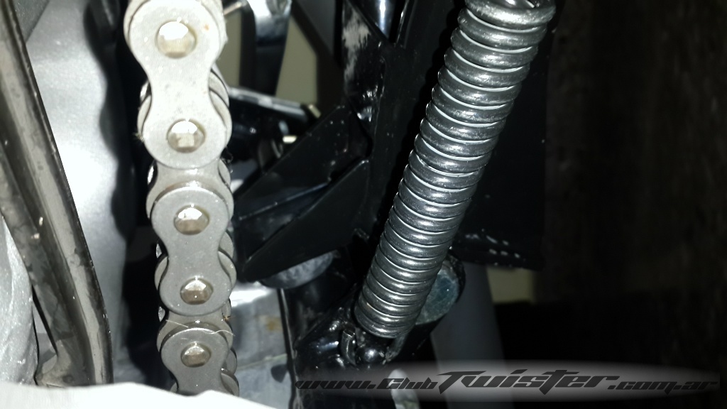

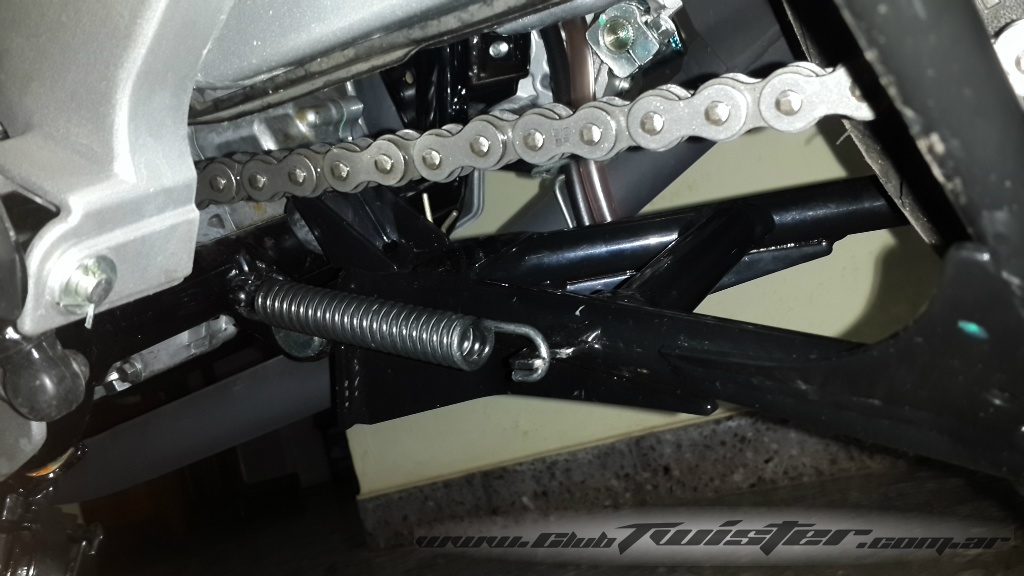

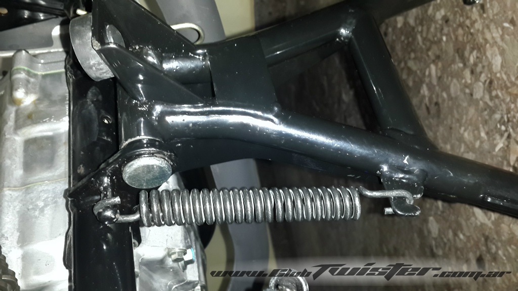

Buenas tardes queridos twsiteros: antes que nada agradecer a todos aquellos que se tomaron 5 minutos de su tiempo para contestar mi inquietud y poder entre todos solucionar mi problema, les cuento que hoy pudimos poner con mi amigo el condenado resorte, no pudimos utilizar la pinza ya que el tamaño del resorte no permitía utilizarla, pero si lo que hicimos fue; colocar todo, poner el extremo del resorte al chasis de la moto, atarle un cable de acero (cable de freno de bici) al extremo del resorte que va en el caballete, es decir hicimos un lazo, y con una hierro lo enebramos por el lazo y empezamos a hacer palanca contra el marco de mi puerta, osea , el hierro era lo suficientemente largo, lo pasamos por los rayos de la moto previo revestirlo en trapos por si se pudiera rayar y trabar el hierro en el marco de la puerta, hay empezamos hacer palanca, cuando el resorte se estiro lo suficiente como para que quede a la altura de la muesca para encastrarlo, lo empuje con un destornillador y chan!! hizo el ruido mas maravilloso, CRACK! he oído este bello sonido que me salvara esta noche de tener una vez mas insomnio por no poder poner el resorte, feliz de la vida por haber resuelto este tema pero la verdad que es durisimo, me quedo marcado el marco de la puerta pero nada grave, consejo esta técnica no la utilicen solos...pero lo importante es que tengo resorte :bien :emociones :contento .....obvio la moto quedo en perfecto estado no sufrió ninguna marca ya que no hicimos palanca en la llanta sino en el marco de la puerta, les dejo fotos de como quedo colocado...fue el método creo que nos dio resultado se los cometo por si a alguien le sirve pero se necesitaron 6 manos, el que hace palanca, el que empuja el resorte para que enganche y el que tiene la moto para que no se mueva.Gracias totales y buenas rutas para todos!! :twagitador
