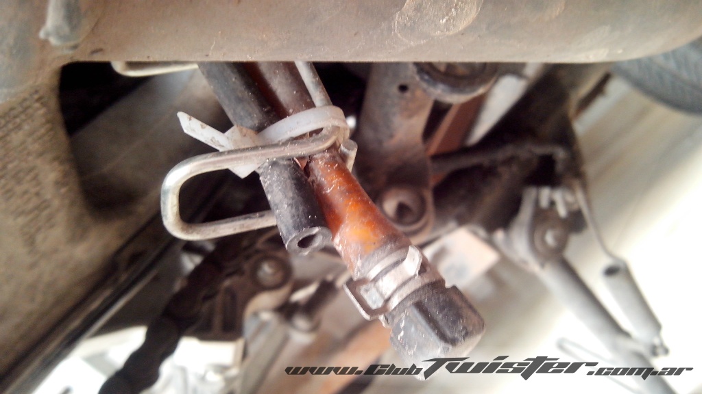

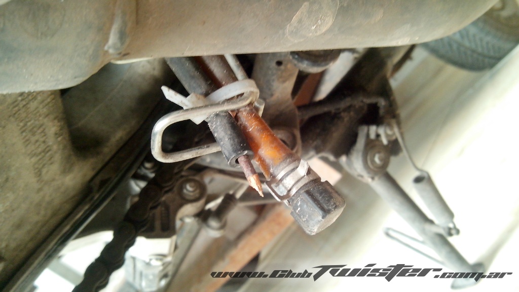

Notapor LEOCBX » 12 Sep 2015, 10:44
Hola gente, aca les dejo a pedido de Damian 2 fotos:
Con quedada y cabeceo constante, insoportable y diría inutilizable con mucho viento en contra y de costado:

Sin quedada, sin cabeceo, con todos los burros disponibles en cuanquier momento con o sin huracan en contra. (el precinto aprieta la ramita)

NO EXAGERO con los comentarios y no es joda.
No es la primera vez que una rama me hace tan feliz, me voy a fumar uno... :bien
Notapor ruddy_rar » 12 Sep 2015, 12:23
Leo, si cortás la manguera unos 4 a 5 cms para que quede apenas por debajo del primer hojal del sostenedor de las mangueras no debería joder más tampoco.

Notapor LEOCBX » 12 Sep 2015, 15:56
Si voy a probar eso, si lo sigue haciendo le pondre otra manguera independiente a la cuba para poder sacarle nafta a la moto para las maquinas del pasto.
