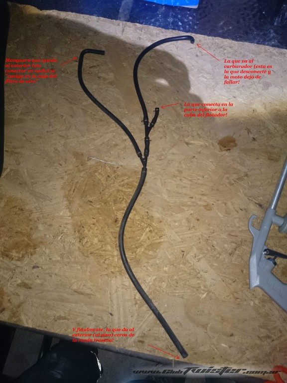

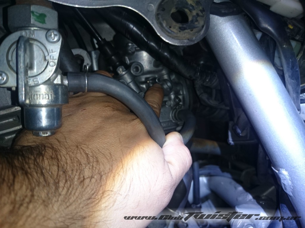

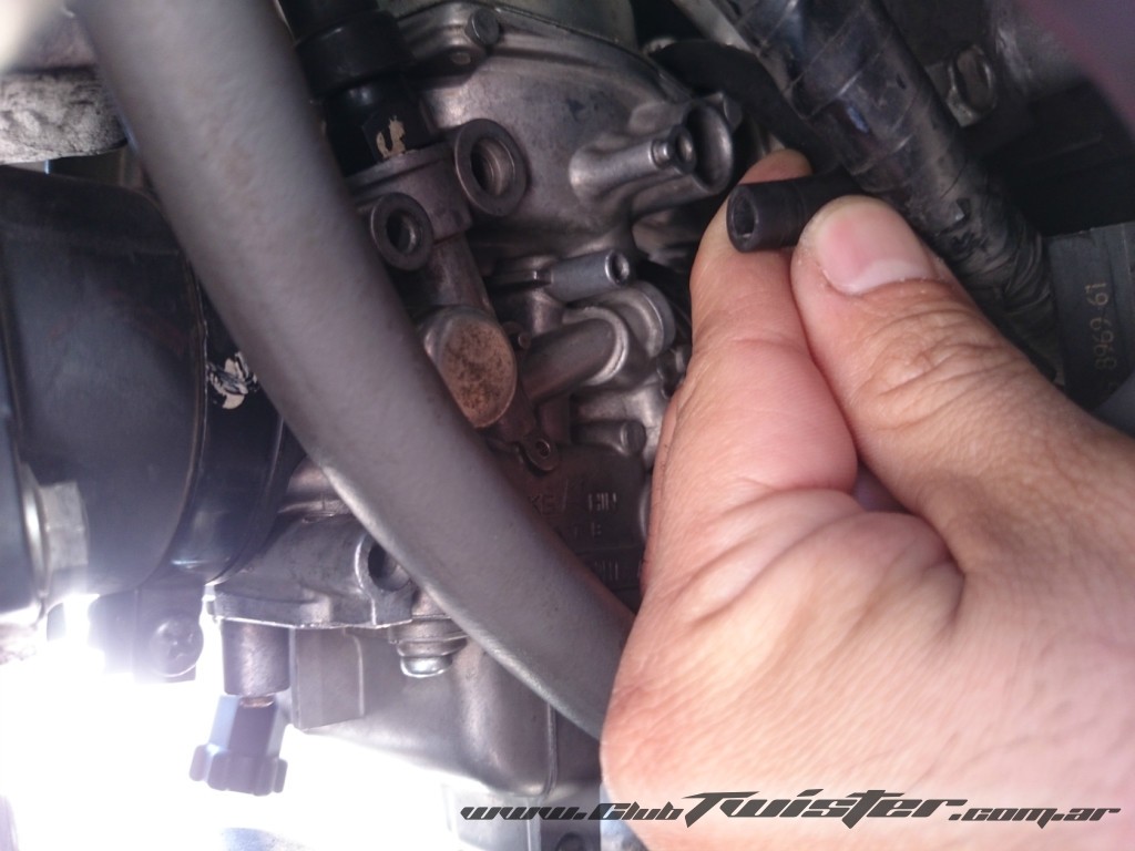

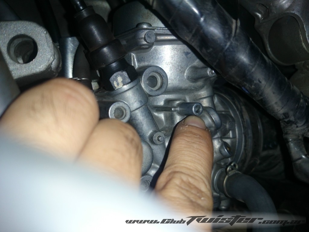

Bueno, como expliqué anteriormente con respecto a la falla en alta, antes de ayer cuando venía de vuelta del laburo a mi casa mientras la moto fallaba y fallaba, se me ocurrió desconectar la manguera de vacío que se muestra a continuación (justo donde apunta mi dedo, esto es el lado izquierdo del carburador, cerca del llenado del tanque de nafta), resultando una absoluta mejora en el andar de la moto y con un viento de puta madre en contra y cero fallas. Anduve 2 días así con dicha manguera desconectada y la moto cero problemas :twagitador

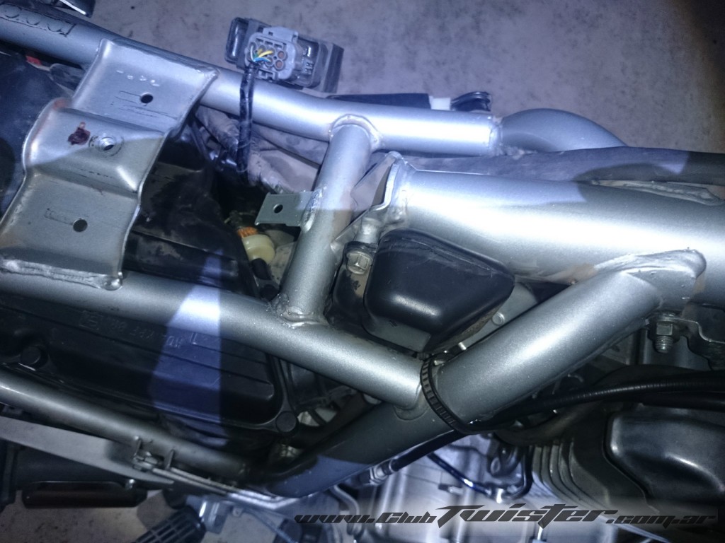

Ayer, retiré todo el esquema de mangueras de vacío (como se muestra a continuación en imágenes), comencé a desconectar las mangueras buscando "alguna obstrucción en ellas", pero no había nada obstruído, todas las mangueras están en buen estado! cosa extraña, entonces por qué la moto falla al momento de conectar dichas mangueras y dejar todo de fábrica...

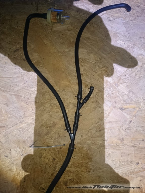

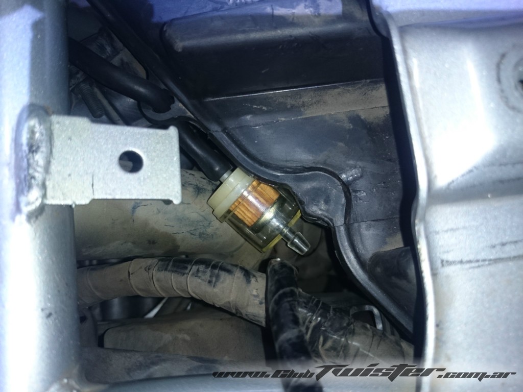

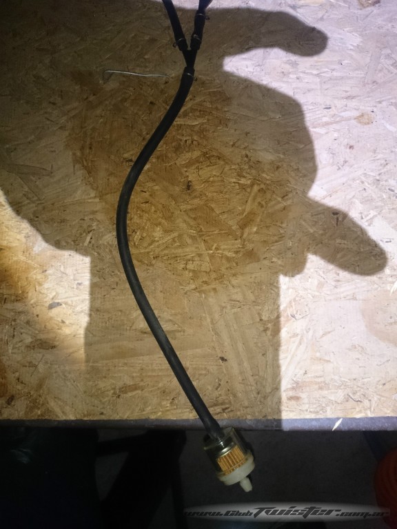

Entonces... aún me cuestiono el hecho de la falla, pero ya sabemos por donde va la cosa... Sigo pensando... será que cuando el viento se mete en la zona de la manguera de vacío que da al exterior (que queda colgando en el filtro de aire), se introducirá al viento por dicha manguera? se creará algún efecto "vacío" con el viento en esa zona? :confundido ... la verdad no lo tengo muy claro. En fin, si fuere algo con el tema del viento cuando le llega a las mangueras, se me ocurrió la siguiente idea que se muestra a continuación:
Falla en alta con viento (7.000 rpm) (SOLUCIONADO)   Registrate para verla sin restricciones.

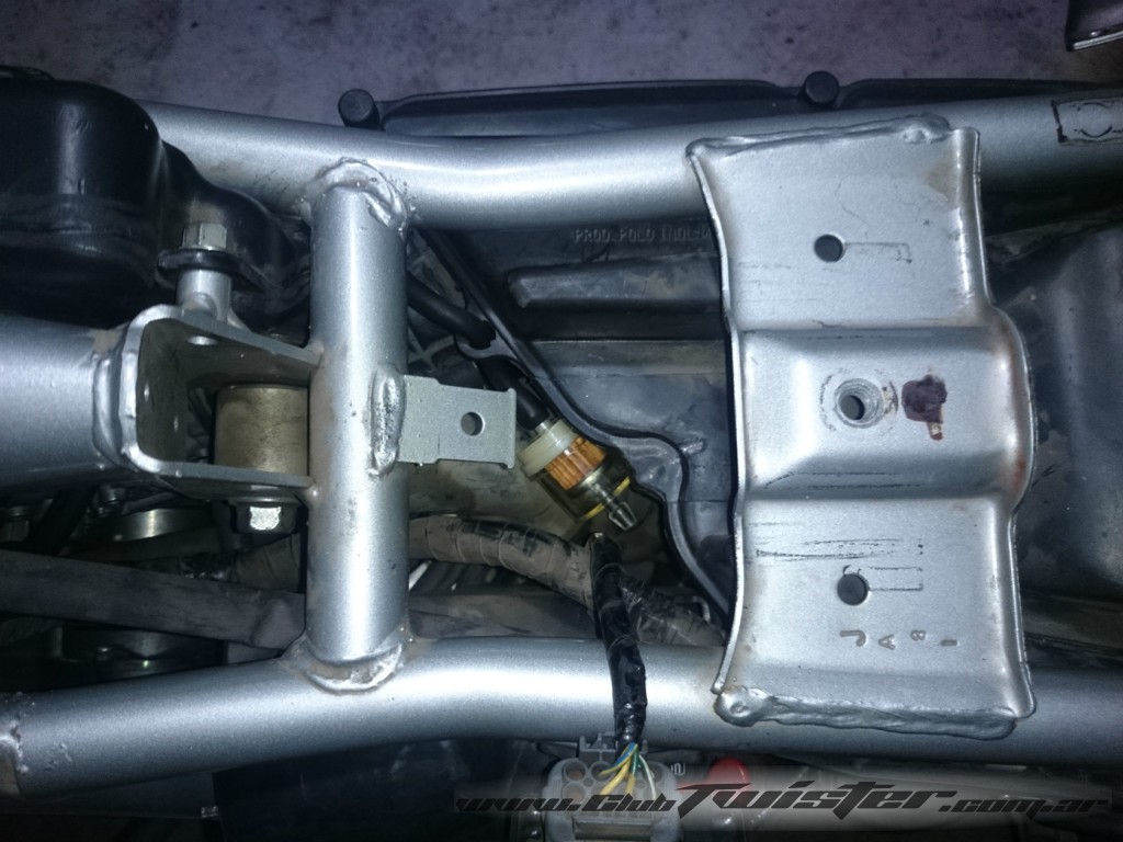

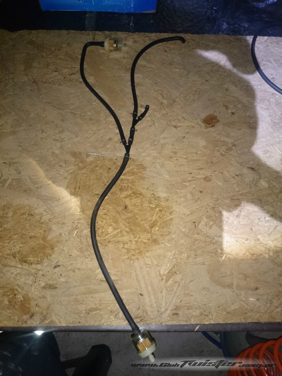

Por si no logran apreciar que es, son filtros de nafta, que en esta ocasión están haciendo el trabajo de filtros de aire.

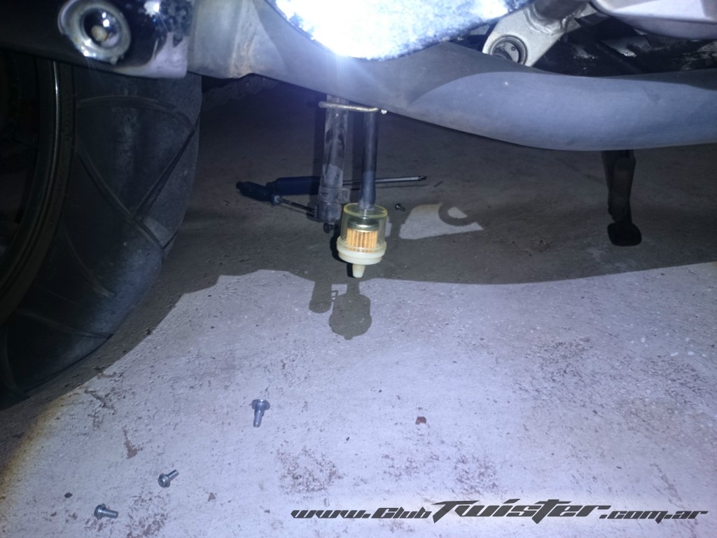

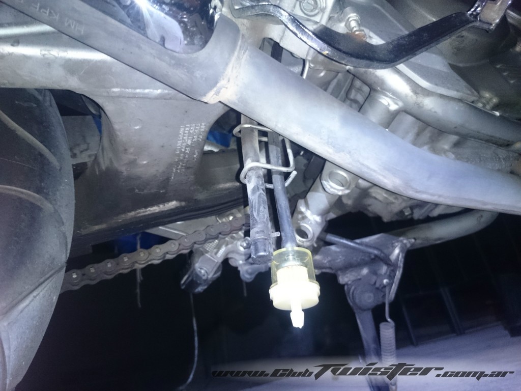

Bueno, continué con el armado y así como se muestra a continuación quedaron los filtros:
Falla en alta con viento (7.000 rpm) (SOLUCIONADO)   Registrate para verla sin restricciones. Falla en alta con viento (7.000 rpm) (SOLUCIONADO)   Registrate para verla sin restricciones. Falla en alta con viento (7.000 rpm) (SOLUCIONADO)   Registrate para verla sin restricciones. Falla en alta con viento (7.000 rpm) (SOLUCIONADO)   Registrate para verla sin restricciones. Falla en alta con viento (7.000 rpm) (SOLUCIONADO)   Registrate para verla sin restricciones.
Ojo, el filtro superior que queda fijado en el filtro de aire, lo dejé apuntando hacia el colín de la moto y resultó que no falla más con los filtros puestos!! hoy vine al laburo con todo conectado y la moto es un cañón! no había mucho viento, pero hice la prueba en varias ocasiones al momento de adelantar buses o camiones y la moto no pierde ningún HP :twagitador
Finalmente, si alguien tiene alguna referencia o idea del por qué la moto mejora al desconectar dicha manguera o al colocar estos filtros en la línea de vacío, sería de mucha ayuda. Saludos a todos y suerte con sus Twisters!!

Probá lo siguiente: sacá el filtro de abajo que se ve en las últimas 2 fotos y la manguera subila sostenela con 1 precinto o con alambre que queda apenas por debajo de la primera parte de la guía para las mangueras.
O sea que quede mas o menos al nivel del escape.
Si funciona era eso. En mi Tw la manguera está por la mitad maso.
