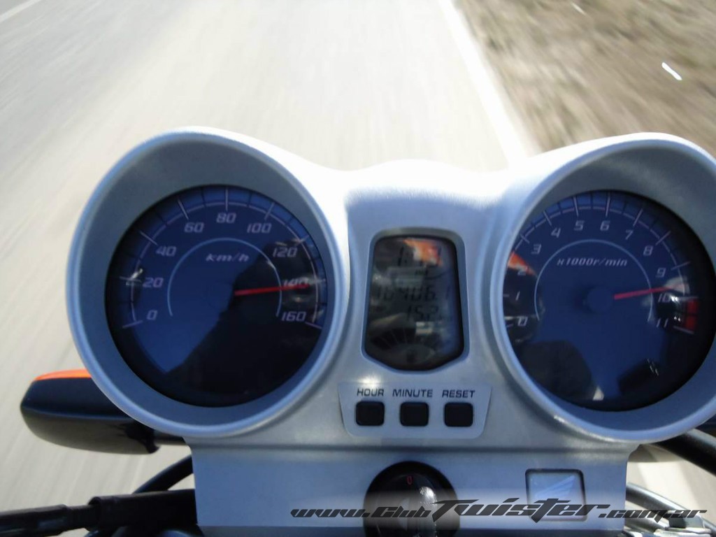

Notapor Fede79 » 01 Jul 2012, 00:37
Y algo sobraba ...
Problema velocidad final!   Registrate para verla sin restricciones.
Saludos.-
Igual a esa velocidad es salir a reventar el motor, crucero a 110, me fui a todos lados. Un exito. No me proocupa la velocidad final porque se que no es un pistero, para mi cumple en demasia cuando la exijo. He dicho.
