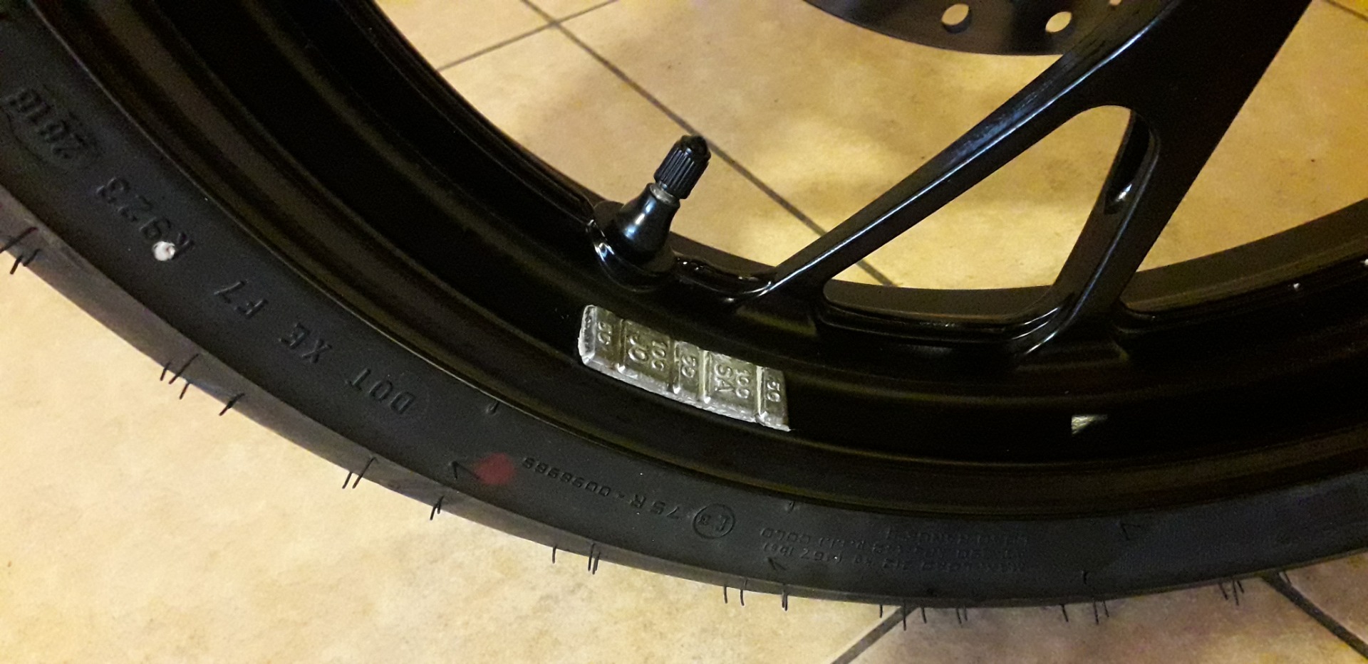

Bueno volviendo al tema yá lo resolví, la llevé a una gomería en florida oeste en la avenida mitre al 1869 Xpromotos se dedica únicamente a motos y de entrada me preguntó si vibraba con o sin el baúl para lo que le contesté en ambas condiciones, por lo que decidió por balancear ambas ruedas empezando por la trasera para lo cual luego de desarmarla y verificar el balanceo habíauna diferencia de 20 gramos, armó todo tensó la cadena y la lubricó de paso, luego sacó la rueda delantera y esta tenía un desbalanceo de 35 gramos eso era mucho para una moto y atribuía a que tal desbalanceo producía las vibraciones.
Fué así de ahí fuí para la panamericana y esas vibraciones a 70 desaparecieron y a 80 y a 100.
Era algo muy sencillo de resolver no se porqué una boludez tan grande no la pudo resolver centro motos, igual lo que me cobraron por el balanceo según ellos se iban a hacer cargo, una cosa importante que me dijo es que en esta moto es muy común que pase eso porque tiene poco peso en la parte delantera y pequeño o grán desbanceo se puede notar mucho más si encima usás baúl que descarga más la parte delantera, no creo que sea la única moto con este problema por lo que recomiendo que controlen el balanceo de las ruedas en este modelo porque es muy posible que muchos tengan esa vibración y crean que es normal.

con el asunto que las cubiertas traen una 'O' marcando la posición del pico donde debe quedar el pico, y que se supone que el conjunto queda balanceado pocos le dan bola a un balanceo real; si 35 grs ya es bastante para un auto, más para una moto.

fijate en la rueda delantera donde quedó el plomo de balanceo Vibración en el manubrio
Notapor julio_jj » 15 Dic 2019, 15:08
Un dato para que no queden dudas si la goma hubiera estado desformada salta en el balanceo porque segun el gomero te cambia varias veces la posición del plomo y ahi se dan cuenta que está desformada
