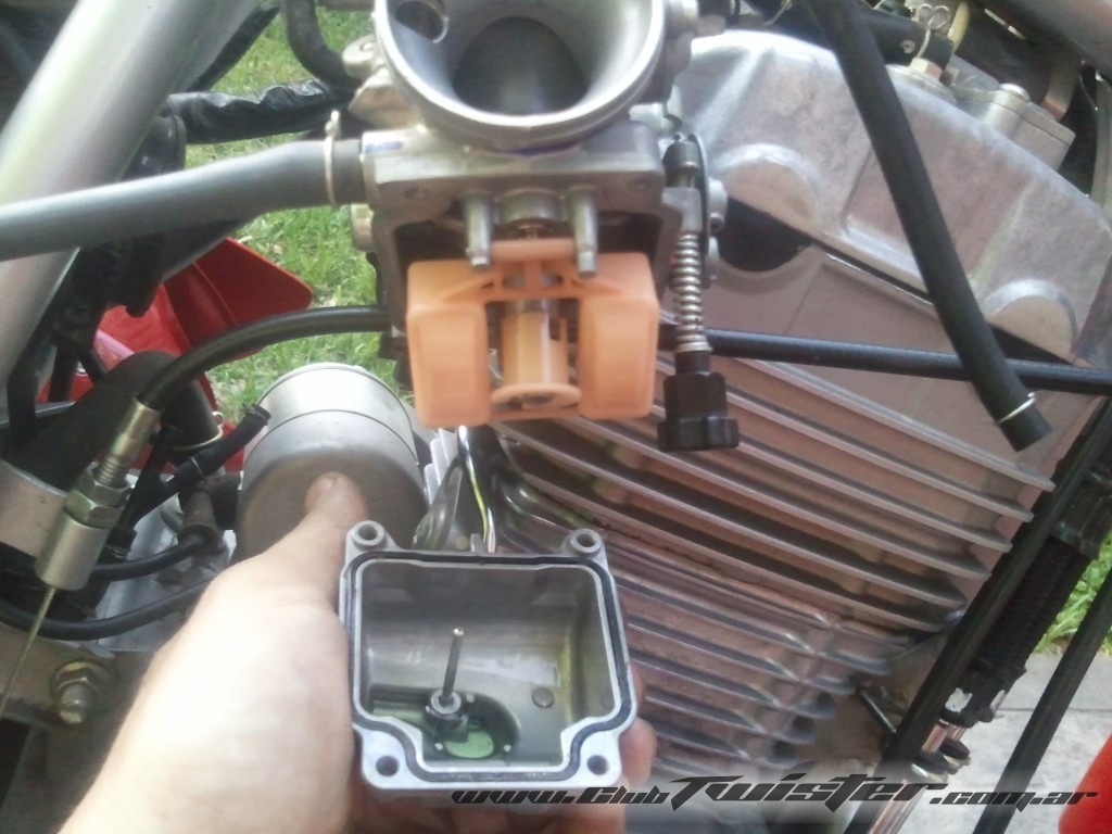

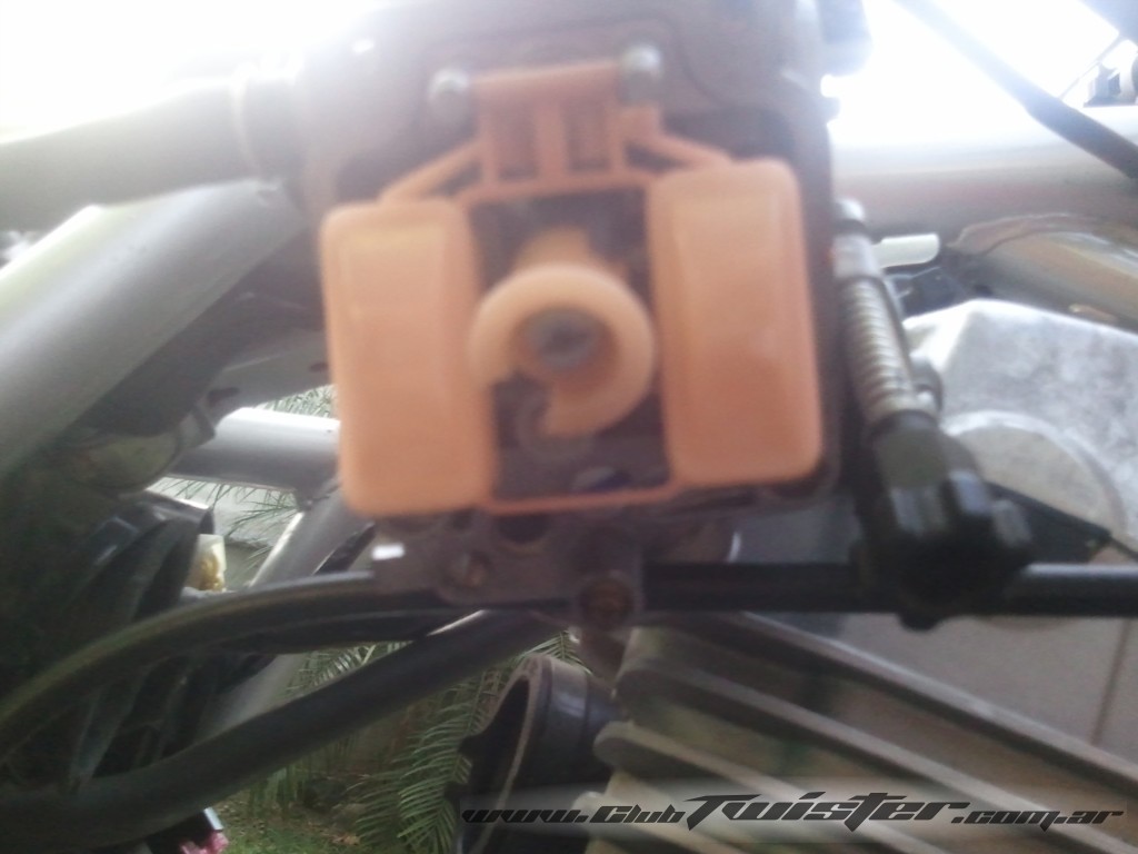

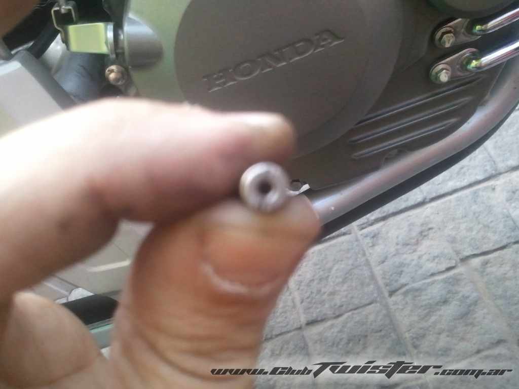

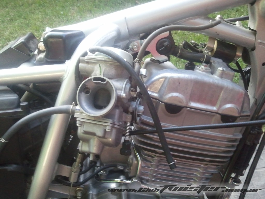

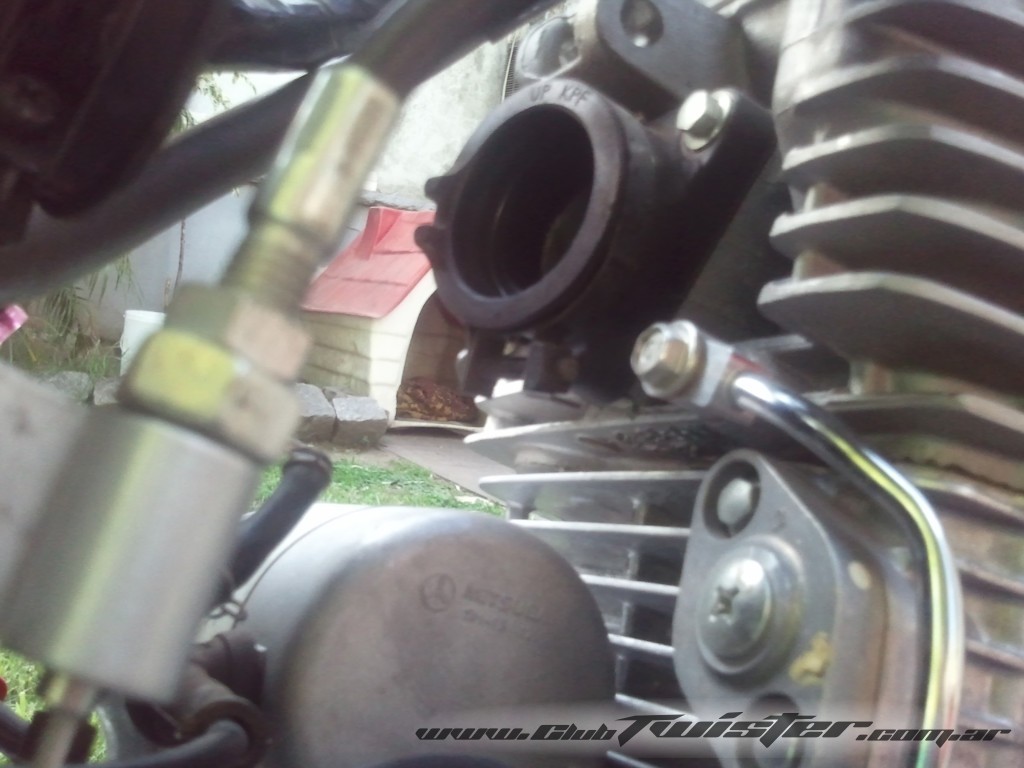

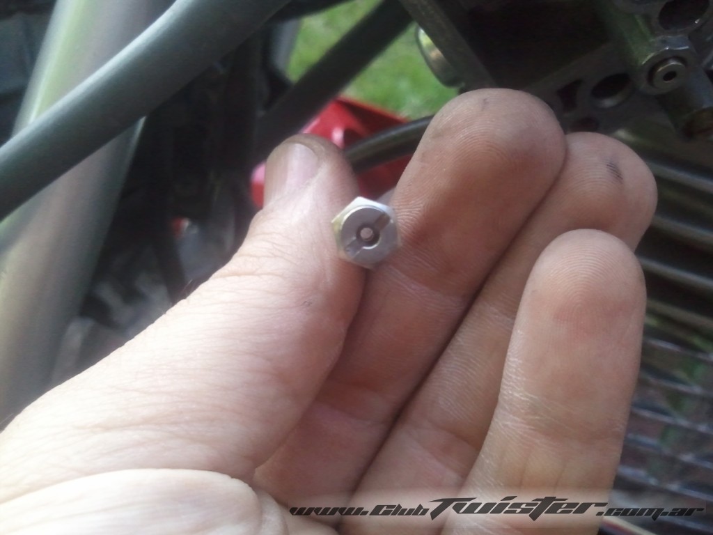

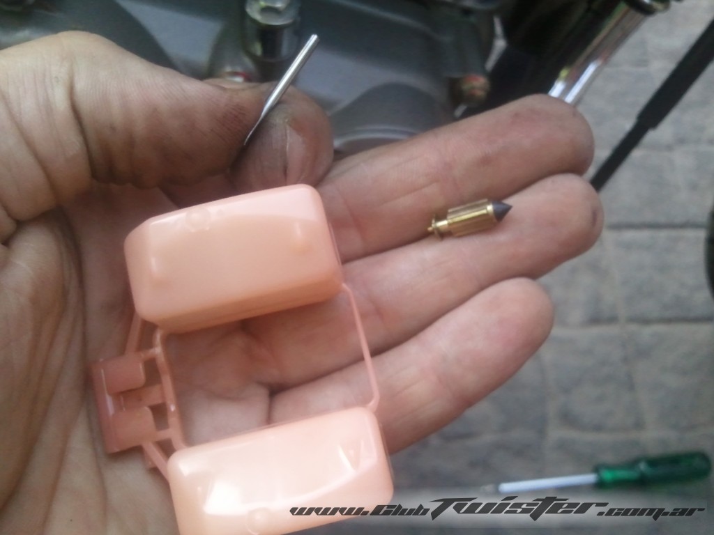

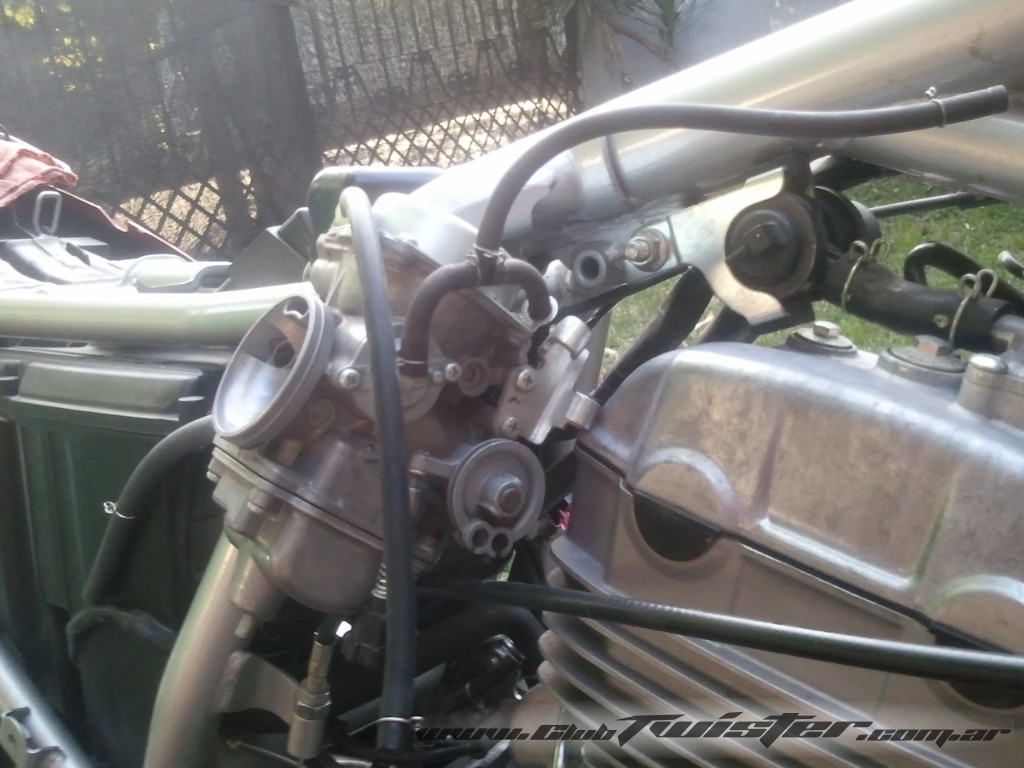

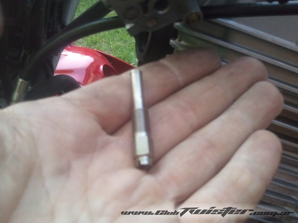

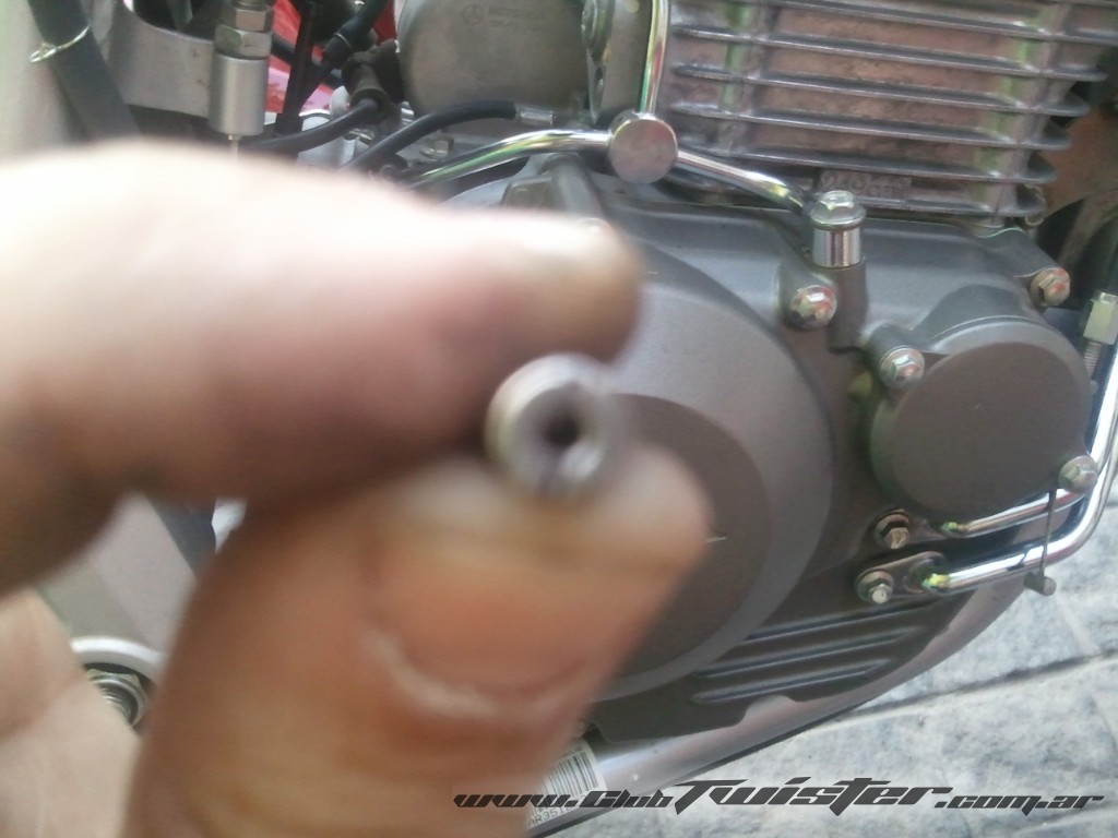

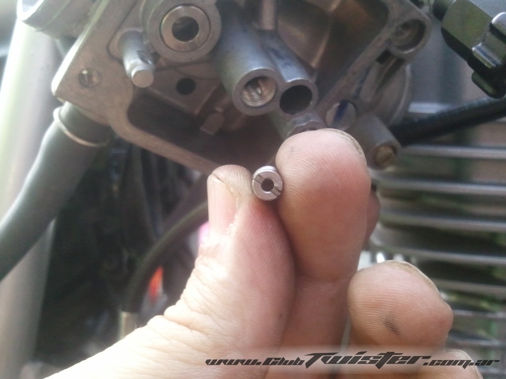

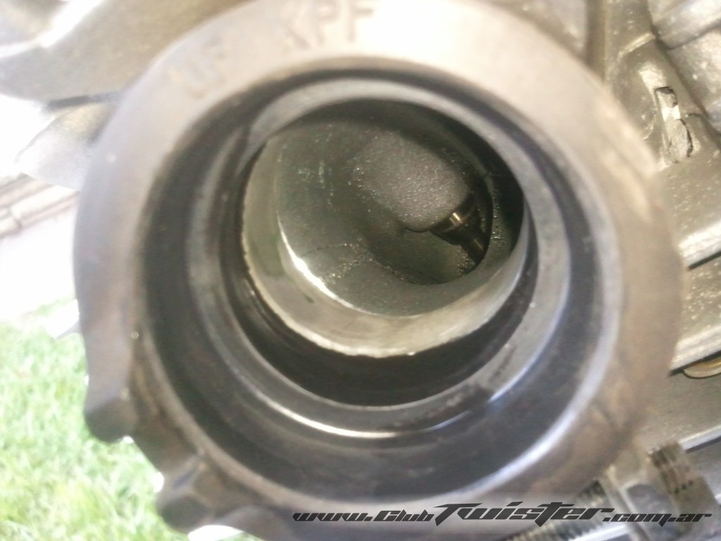

Notapor claudiopoint » 28 Dic 2011, 21:26
Hola, les cuento que tengo el mismo problema, desarmé el filtro de aire y está nuevo, desarmé el carburete y saqué de la cuba un poco de mugre, como no tengo compresor no lo pude sopletear y le pasé un alambre de cobre. Le puse filtro de nafta por las dudas. Si puedo en la semana saco el carbu, lo sopleteo bien y levanto la aguja... despues les cuento :bien
