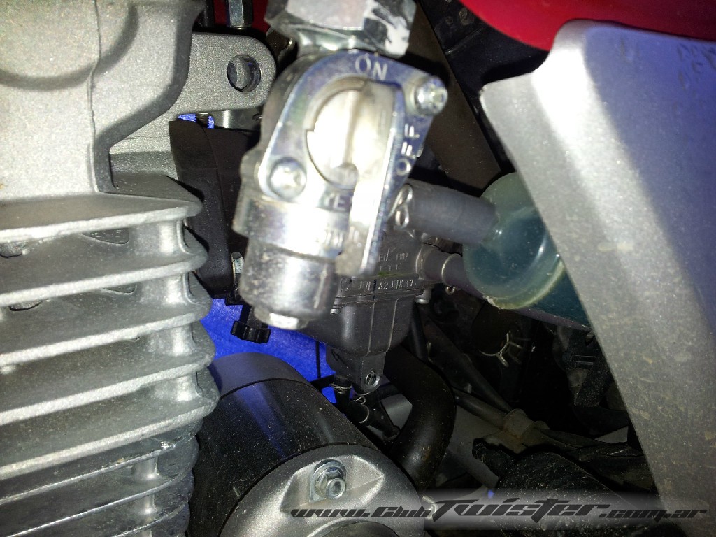

Notapor Chino_Gloria250 » 19 Feb 2014, 12:26
Un problemita (anda a los tirones y no pasa de 120klm/h)   Registrate para verla sin restricciones.
Acá, el paso de nafta abajo del tanque... se puede observar el filtro adicional q le coloqué yo...
