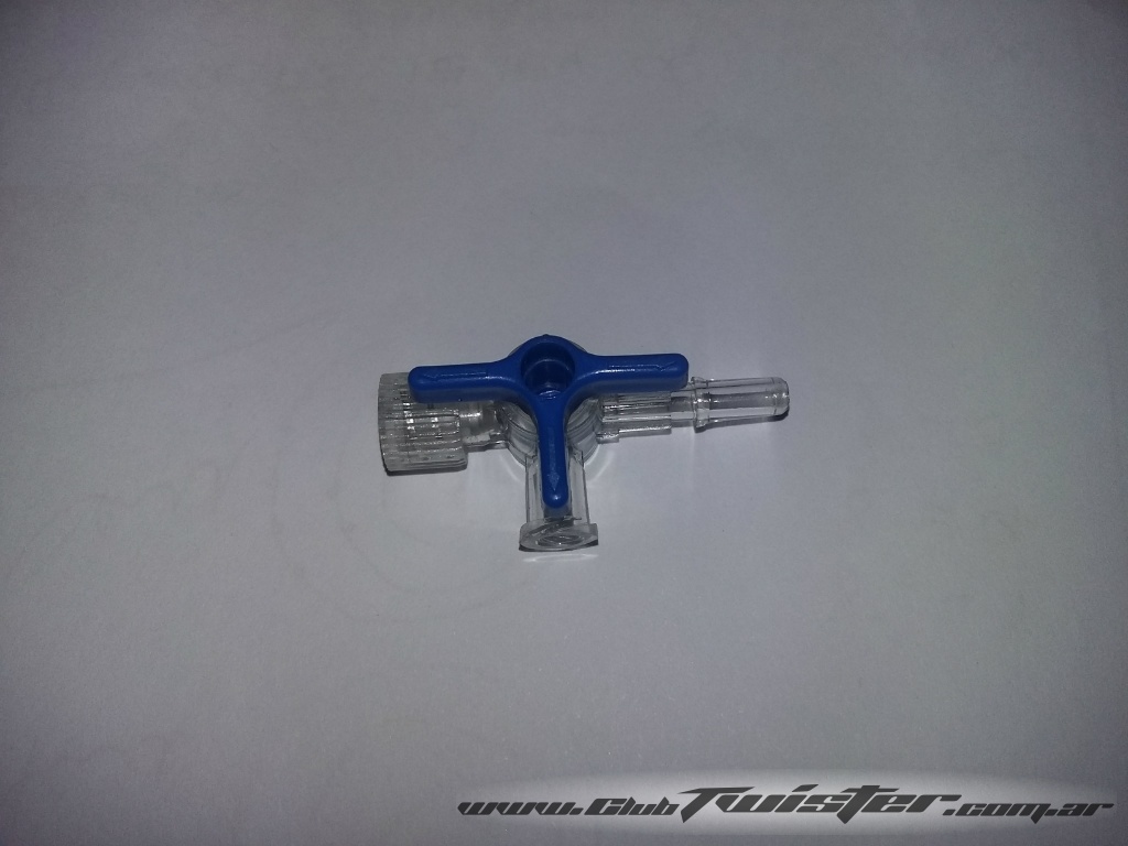

Efectivamente Karburín, pasan los fluidos en una sola dirección. Fijate en la foto, que la manguerita del lado derecho de la válvula está lleno de agua, del izquierdo no :guiño
Pensando en voz alta...... Si colocamos el lado izquiero en la manguera de la moto y el otrto libre ???????????

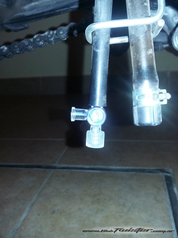

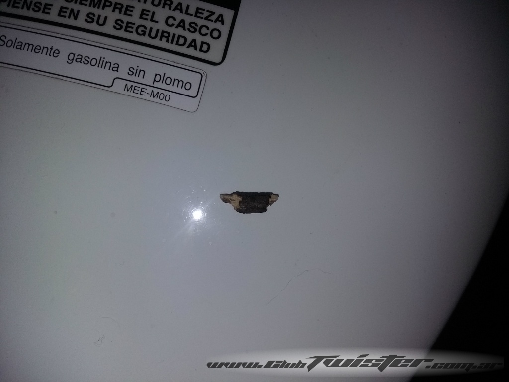

Amigos del foro tengo una solución fácil y prolija para resolver la falla que es el uso de una llave de tres vías como las que se usan en las guias de suero, es algo muy barato y queda muy prolijo, para los que le guste como queda voy a llevar a la salida de Villa Paranacito y se las regalo para que las pongan en sus twister :bien
Llave de tres vías colocada.
Palito colocado por damian en la ruta modelo similar al usado por leo cbx
llave de tres vías

julio_jj escribió:Amigos del foro tengo una solución fácil y prolija para resolver la falla que es el uso de una llave de tres vías como las que se usan en las guias de suero, es algo muy barato y queda muy prolijo, para los que le guste como queda voy a llevar a la salida de Villa Paranacito y se las regalo para que las pongan en sus twister :bien
llave de tres vías
El palito es práctico, pero esta solicion es 'higiénica y saludable' !!
Gracias !!
