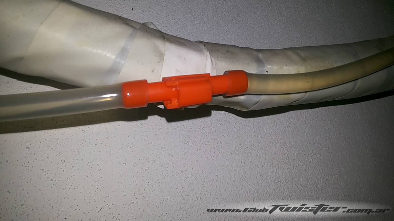

Notapor NonnoTW » 27 Ene 2016, 23:17
De la Válvula que comente anteriormente, es la "Válvula Anti Sifón" Aspen. La venden en las casas de repuestos de aire acondicionado. Es más, es un repuesto de las bombas para drenaje a altura. Sale la módica suma de $ 130 .
Si esta es la solución al problema (no lo sé), quedaría muy prolija, sin necesidad de hacer un sifón con la famosa gomita.
Mi moto todavía no hace la falla que comentan pero bue, veremos veremos.
Adjunto foto del pituto. :twagitador :twagitador

Notapor KARBURIN » 28 Ene 2016, 10:45
En mi vieja Platinada no he tenido ese tipo de problema, pero por "jeringa", lo tapé y no noté diferencia :alivio .-
Sigue andando lo más pancha la PECHOCHA.-
Nonno: calculo que ese adminículo es un by-pass, algo como: ""pasa pero no retorna"".-Puede ser???
