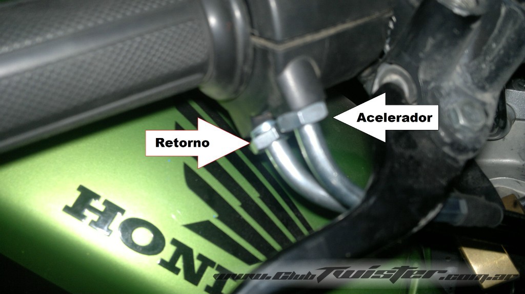

Hola, tengo la jeringa el wd 40 y aceite de motor. Ahora, tengo que desarmar el acelerador para tirarle?
desenrosqué la tuerca de la derecha que esta señalada abajo, pero desenroscar eso no deja visible el cable para tirarle con la jeringa.. ayudaaaaaaa

Notapor ramaavdp » 10 Ago 2014, 13:06

Notapor ruddy_rar » 10 Ago 2014, 14:02
ramaavdp escribió:Hola, tengo la jeringa el wd 40 y aceite de motor. Ahora, tengo que desarmar el acelerador para tirarle?
En el manilla donde está el acelerador, donde está el botón de corte, hay 2 tornillos cabeza phillips. Desatornilllados y se abre en 2 mitades esa parte. Desde allí tendrás acceso a los cables donde tenés que lubricar.
Te recomiendo aceite de motor y no WD40.

Notapor ramaavdp » 14 Ago 2014, 15:57
Ahora sí! quedo hecho UNA MANTECAA!
