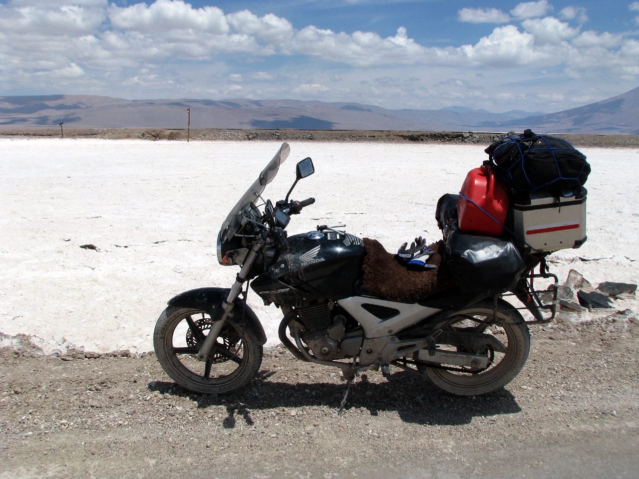

Notapor ruddy_rar » 03 Dic 2019, 08:12
El baul no influye tanto, algo sí dejándote más liviana la dirección pero en mi caso con fácil unos 10 kg o más anda de la forma que se aprecia en el video. La vibración que se aprecia es de la cámara y no de la moto.
https://www.youtube.com/watch?v=c61lRG2sMQg
