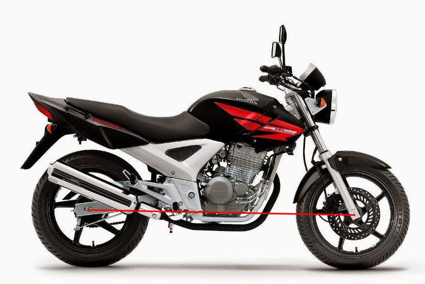

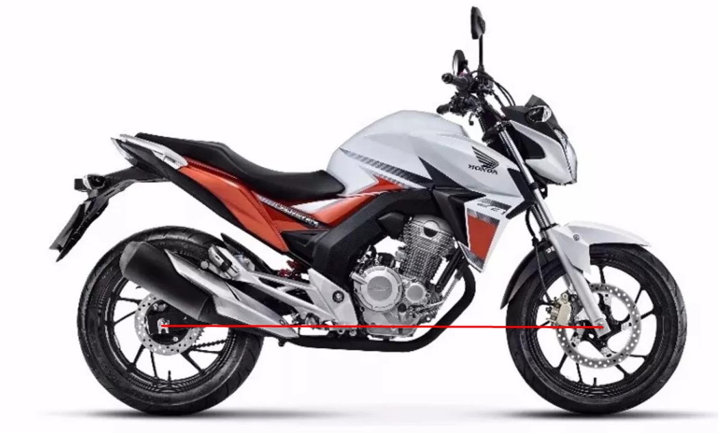

Estimo que como usa el motor como parte de la estructura del chasis, está más abajo y eso baja el centro de gravedad, por eso se la siente más liviana en los cambios de dirección y digo que el centro está más abajo.
Con respecto a la distribución, la potencia, etc...si miras la curva de potencia y par en toda la banda utilizable (3000-8000 rpm) es superior al CBX, así que más que para atrás va claramente para adelante, se nota y mucho al acelerarla.

Si pero tené en cuenta la diferencia de distancia mínima al piso.
CBX: 162 mm
CB: 192 mm
Además según lo que tengo entendido, el centro de gravedad más alto te proporciona la facilidad de tumbar la moto.

Claro pero esos 3 centímetros podrían ser por la cuna semidoble del chasis de la CBX, que el CB no tiene o el escape que a simple vista está más separado.
También si te fijas ves que la tapa de válvulas del CBX termina más o menos a la altura del cristo inferior y en el CB está más abajo, siendo que la horquilla de ambas motos es la misma.

La altura mínima es la escape, de porfiado me fui a medir :risa

Otra cosa: las cubiertas de la Cb tienen mayor talón que las de la CBX. Y según lo que entiendo también la carrera de la amortiguación es más larga: 116/100 mm (delantera y trasera) en la CBX y 130/108 mm (delantera y trasera) en la CB.
