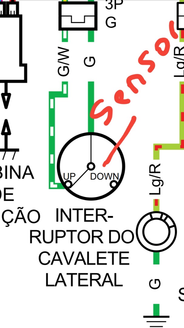

Notapor mmproducciones » 03 Jun 2020, 11:47
HOLA BUENOS DIAS, Mi nombre es Marcos soy de Posadas Misiones. el motivo de mi mensaje es para que me ayuden con un problema tengo una twister 250 modelo 07. LE PONGO PRIMERA Y SE ME APAGA... le desconecte el sensor que va a la pata. pero igualmente cuando pongo en primera se me apaga... le pongo en NEUTRO enciende bien pongo primera y se me apaga. ME PUEDEN AYUDAR GRACIAS.

Notapor Bumy » 06 Jun 2020, 21:13
Problema con los cambios (se apaga al poner primera)
mmproducciones escribió:HOLA BUENOS DIAS, Mi nombre es Marcos soy de Posadas Misiones. el motivo de mi mensaje es para que me ayuden con un problema tengo una twister 250 modelo 07. LE PONGO PRIMERA Y SE ME APAGA... le desconecte el sensor que va a la pata. pero igualmente cuando pongo en primera se me apaga... le pongo en NEUTRO enciende bien pongo primera y se me apaga. ME PUEDEN AYUDAR GRACIAS.
Lo que creo es que esta malo el sensor de la pata porque al levantarla debe hacer contacto por eso si lo desconectas se apaga de igual forma.
por Bumy el 06 Jun 2020, 21:19, 1 vez
