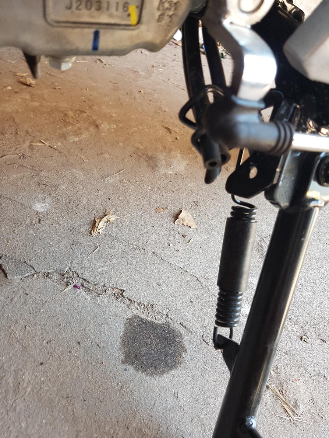

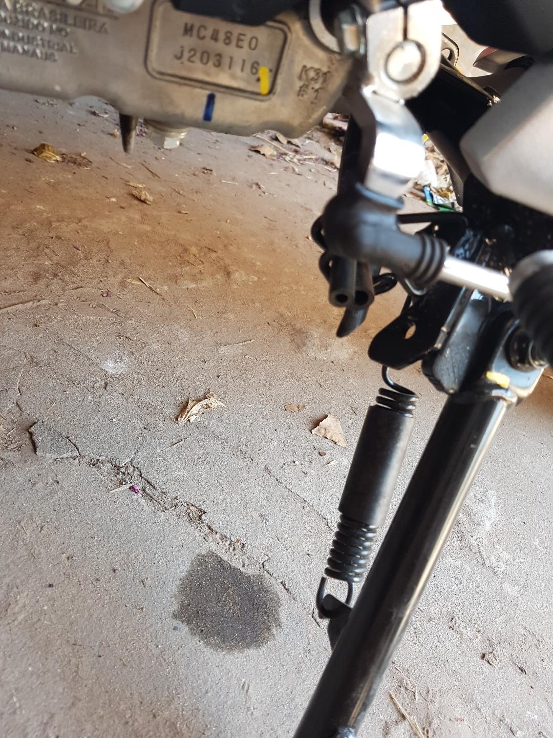

Notapor Gastón luis » 08 Feb 2018, 18:02
Hola amigos buenas tardes.. soy nuevo en esto y compré una Twister 250 nueva.hace 15 días que la tengo y tengo un temita. Ya van algunos días que en la mañana encuentro una pequeña mancha que creo que es de aceite y sale por una de las mangueritas de descarga o drenaje.. esto es normal ya que es nueva. Voy a subir unas fotos de lo que pasa Pequeña perdida Pequeña perdida Pequeña perdida

Notapor diegof » 08 Feb 2018, 18:12
No sera la manguera de descarga del filtro de aire??...
yo tengo la 2010, y solo le veo 2 mangueras, igualmente las viejas traen un tapon en una de las mangueras, y es justamente la del filtro, solo sacandole el tapon cae el aceite, capas las nuevas al no traer el tapon pierden cuando la paras y la inclinas.....

Notapor Gastón luis » 08 Feb 2018, 18:17
Si trae tres mangueritas.. pero no siempre pierde.. se ve que descarga aceite por ahí.. creo que no será un problema igualmente voy a tener que poner algún recipiente esta noche para ver que contiene si pierde y que cantidad tira pq en el piso solo queda la mancha.. mil gracias y saludos .. mañana comento cono fue..

Notapor LEOCBX » 13 Feb 2018, 15:40
Todas dejan esa mancha, si mal no recuerdo es la descarga de la batería. Las otras 2 son de respiro del tanque de nafta y de drenaje de agua de la boca del tanque.
Notapor Gastón luis » 13 Feb 2018, 16:55
Buenísimo muchas gracias.. si es sólo una gotita que descarga.. abrazo de gol

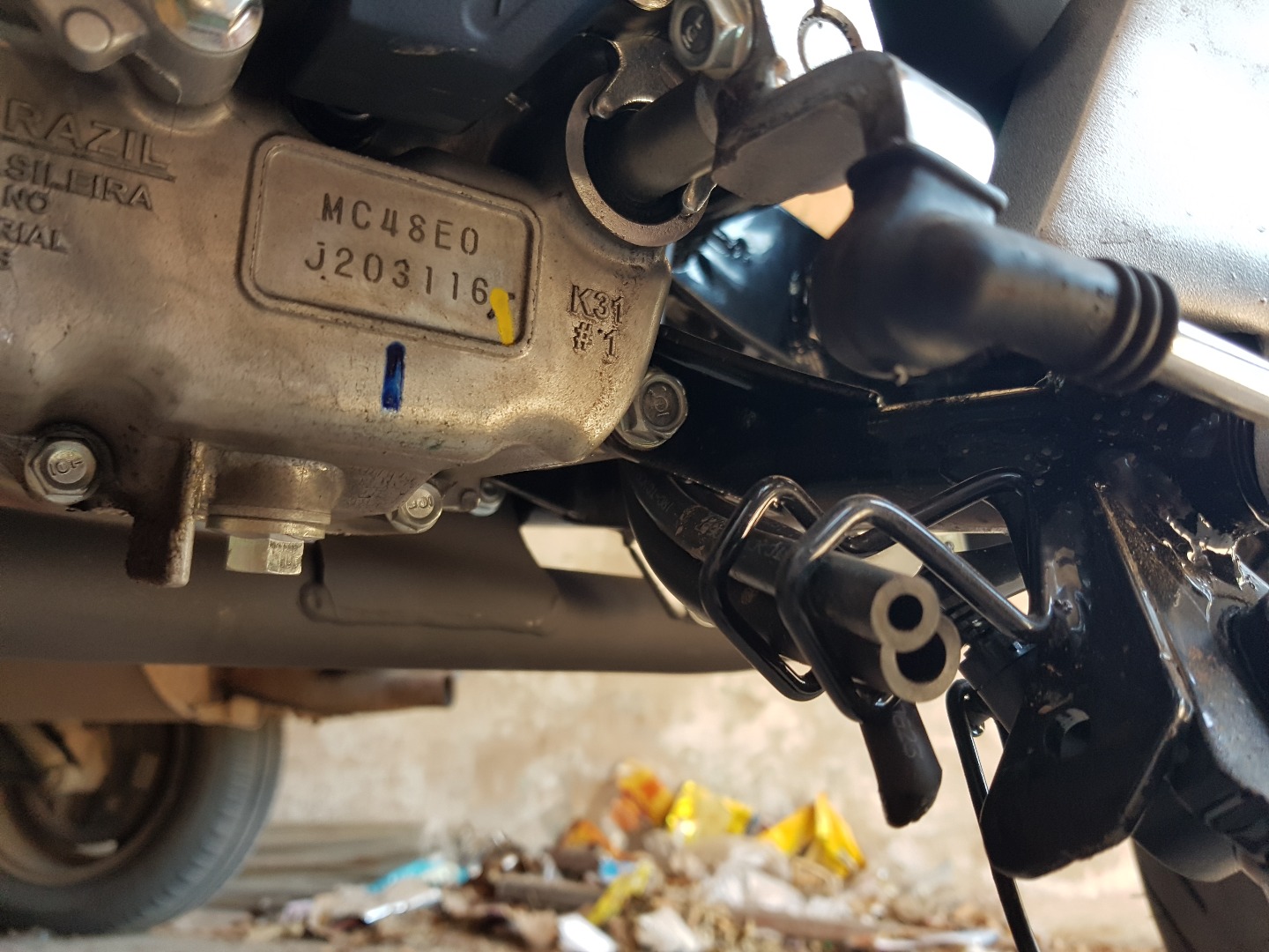

Notapor guillem011 » 06 Nov 2019, 16:55
Hola buenas tardes. Ha pasado un tiempo desde que escribirieron sobre este tema. Sin embargo, con mi twister con menos de 3 mil k, ha comenzado hacer lo mismo. No lo hace siempre. Parece la manguera de respiradero del tanque de combustible. La llevé al concesionario porque está bajo garantía. Me dijeron que la revisaron y no encontraron nada, que es normal. La moto funciona sin problemas aunque me da que es como raro, que siendo "normal" cada vez que la guardo tengo que andar poniendo un carton para no manchar el garage.... Hay alguien que sepa de este tema y me pueda orientar? Pequeña perdida

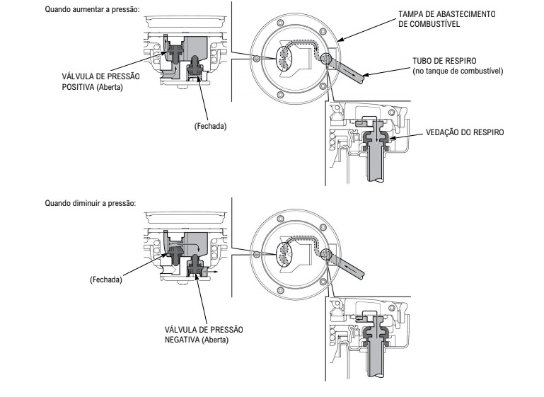

Notapor LEOCBX » 06 Nov 2019, 17:35
Es combustible evaporado del tanque de nafta. Si está o estuvo al sol o si la paraste y el calor del motor calienta el combustible este se evapora y sale por la válvula de presión positiva de la tapa del tanque.
Página 1-27 del manual de servicios:
RESPIRACIÓN DE SUMINISTRO DE COMBUSTIBLE
La función de ventilación del tanque de combustible de este modelo está controlada por dos válvulas unidireccionales
presión positiva y negativa) en el tapón de llenado de combustible como reemplazo del
vapor líquido convencional en el tanque de combustible.
FUNCIÓN DE COMPONENTE DE VÁLVULA
Regule la presión interna del tanque de combustible (están cerrados por resorte a una presión
especificado). Además, la cantidad de combustible derramado se reduce si se produce una caída.
SELLO DE RESPIRACION
Es la parte de conexión del tapón de llenado de combustible y el paso del respiradero del tanque, y está protegido
contra fugas
OPERACIÓN DE VÁLVULA
VÁLVULA DE PRESIÓN POSITIVA:
Cuando el vapor de combustible aumenta la presión interna del tanque de combustible, la válvula de presión de
El combustible se abre para liberar el exceso de presión del tanque.
VÁLVULA DE PRESIÓN NEGATIVA:
Cuando la presión interna del tanque disminuye (consumo de combustible, etc.), la válvula de presión negativa se abre y
Introduce aire en el tanque.

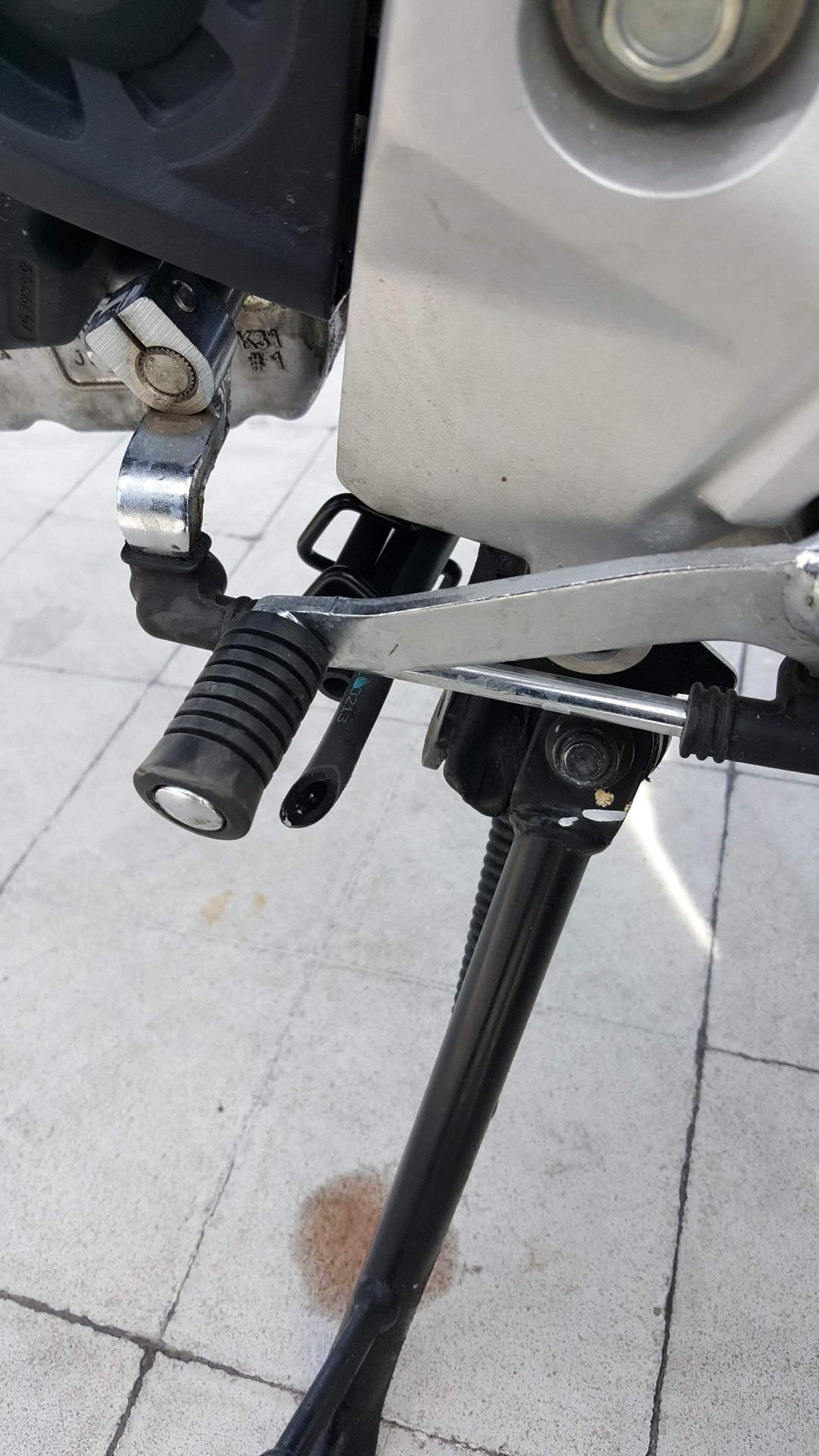

Notapor bianchic » 25 Dic 2019, 18:37
Hola, tengo una Twister CB 250 con 4000 Km con una perdida similar pero en mi caso lo que larga por una de las mangueras es aceite, me doy cuenta porque al tacto es oleoso y no se evapora, deja la mancha, si eso fuera nafta no ocurriría. Lo hace cada tanto y es muy molesto ya que voy marcando el piso y ademas tengo que controlar periódicamente el nivel de aceite. Estaría bueno saber si esto es algo normal o si existe alguna falla, saludos a todos.
