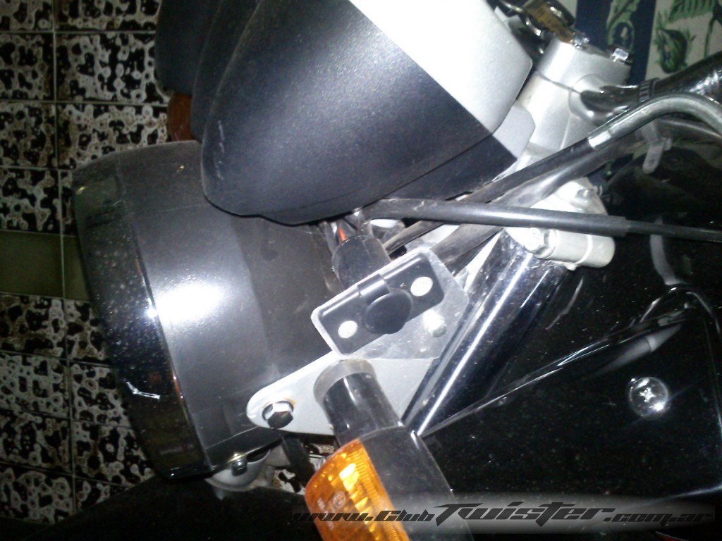

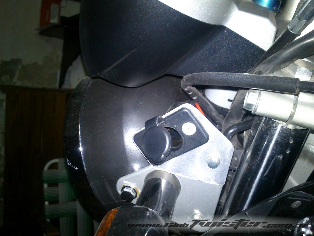

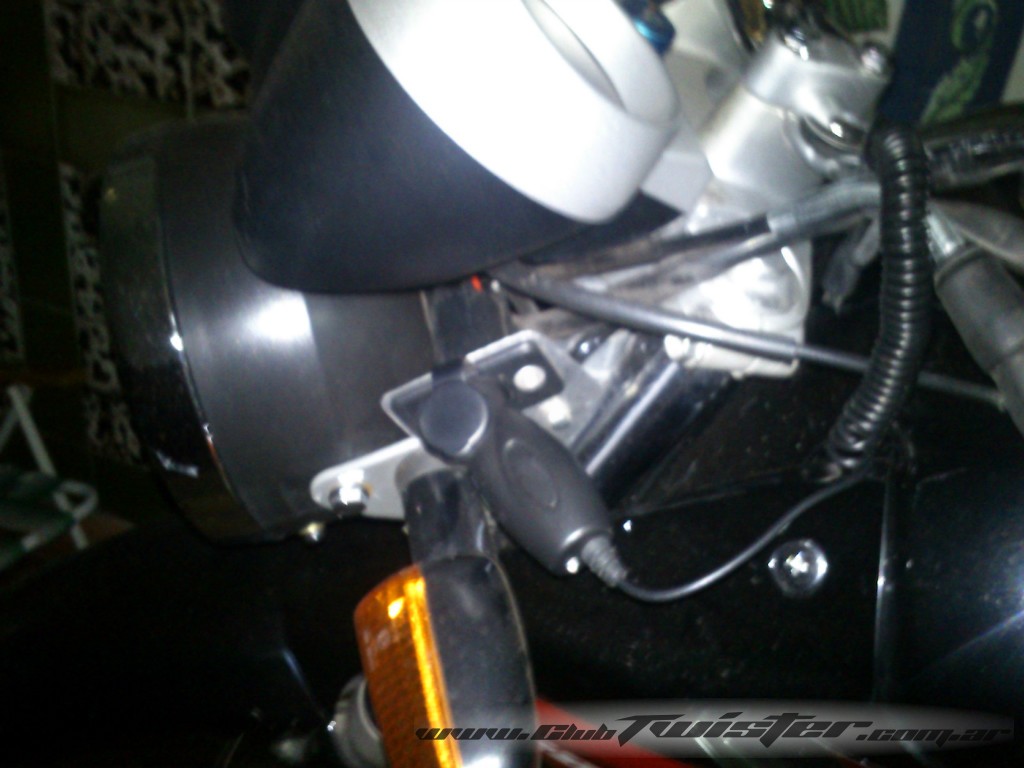

Notapor paco21 » 23 Nov 2013, 21:25
Extension o Salida 12V   Registrate para verla sin restricciones. Extension o Salida 12V   Registrate para verla sin restricciones. Extension o Salida 12V   Registrate para verla sin restricciones.
Asi es como lo puse yo, compre la toma de 12v en una casa de náutica y con una chapa lo agarré en el guiñe izquierdo. Lo conecté a la llave de encendido pero es mas molesto que otra cosa, siempre tenes que poner en contacto la moto y para cargar un cel es molesto porq se prende la baja también cosa que te obliga a ponerla en marcha solamente para quedarte tranquilo q la luz baja no te mate la bateria. Asi q pienso ponerla directo a la bateria pero con una llave como interruptor.
