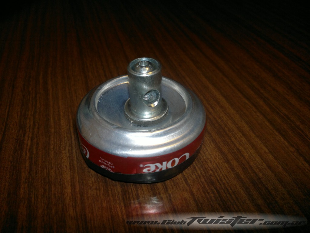

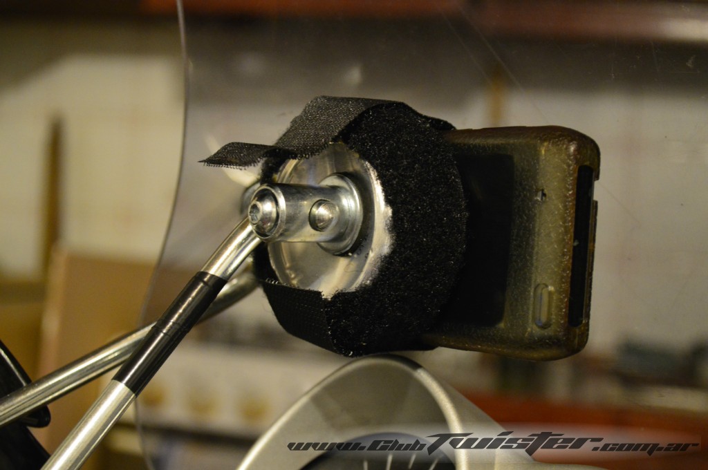

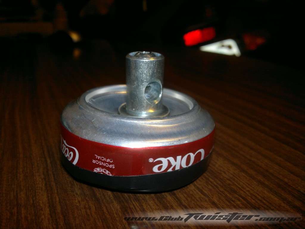

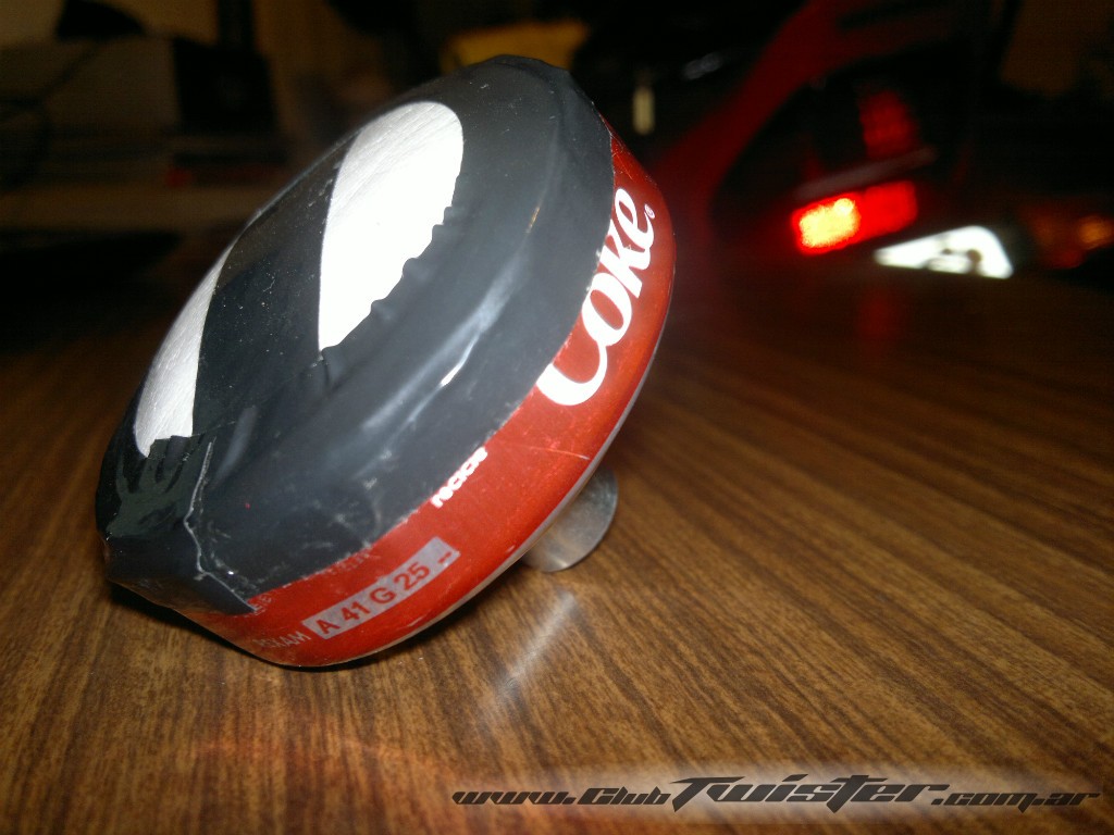

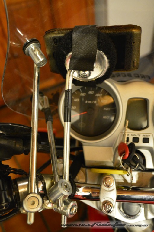

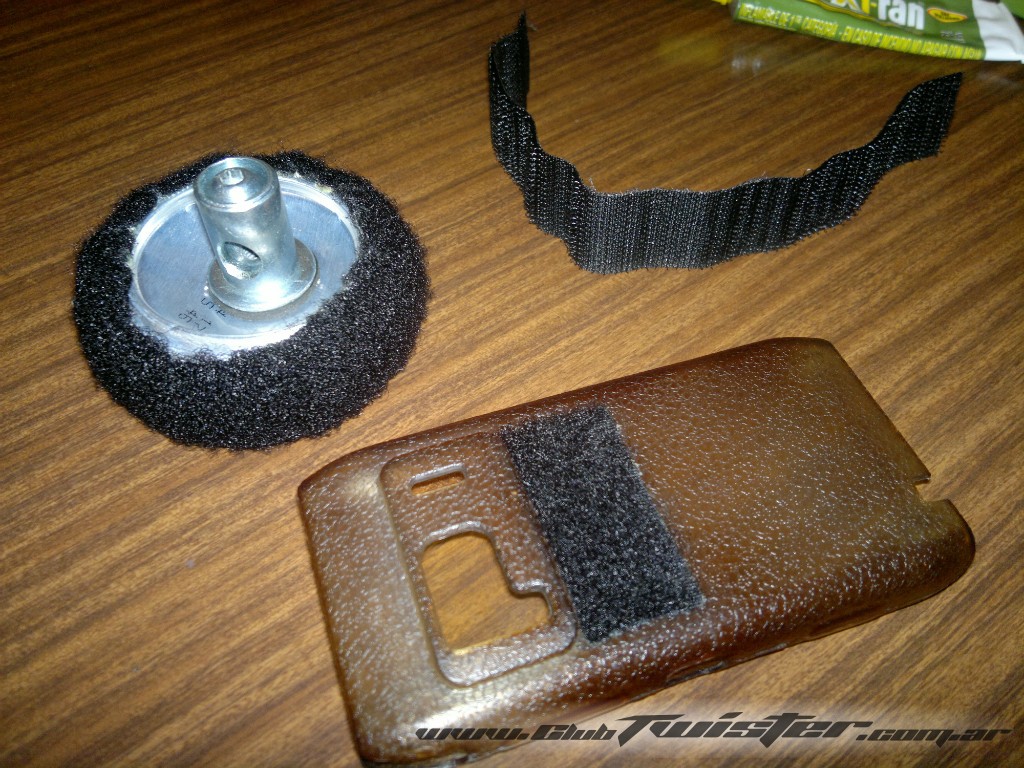

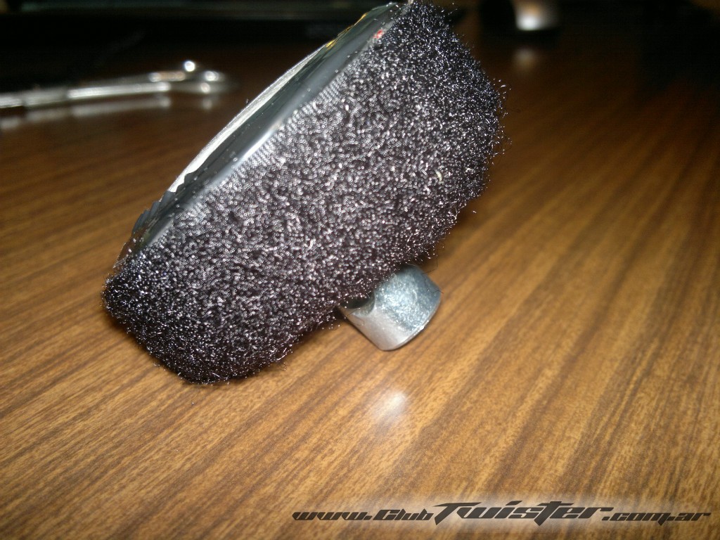

Notapor Lautaipa » 23 Oct 2014, 23:54
Hola twisteros!!! :dios y otros moteros!! :bien

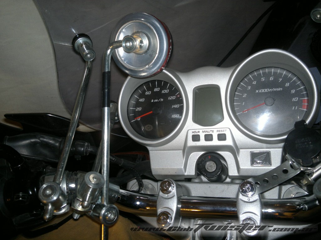

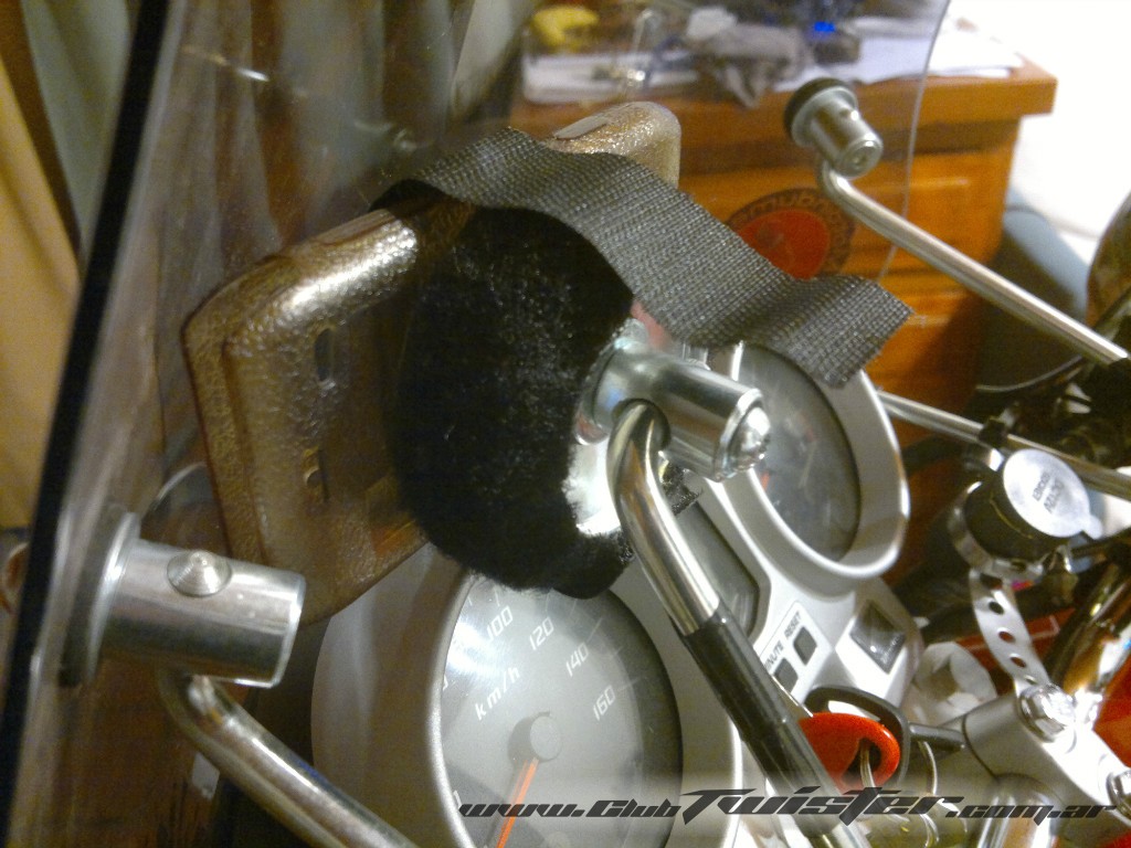

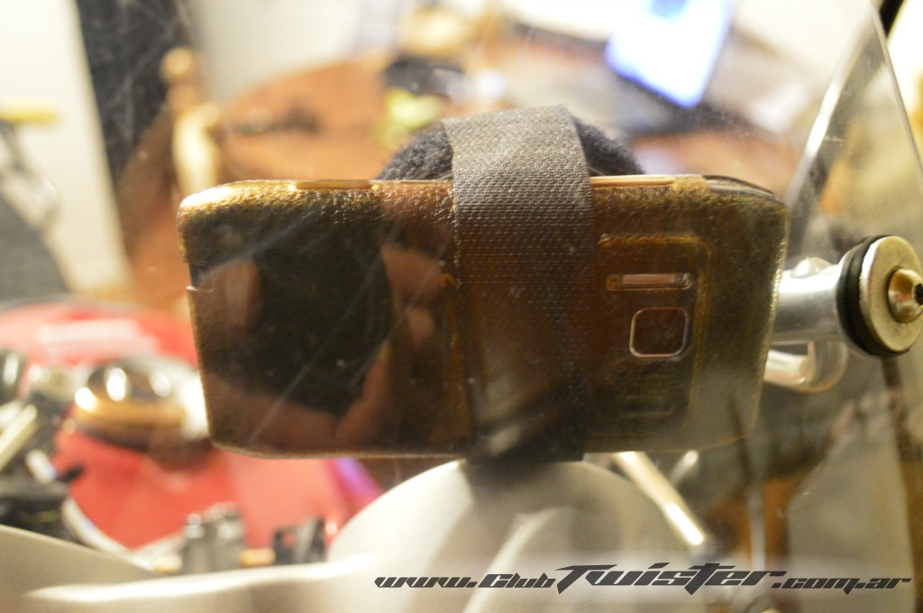

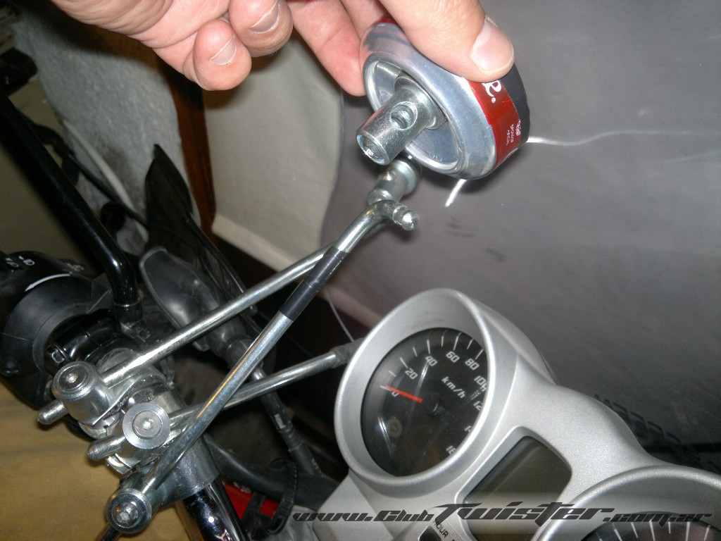

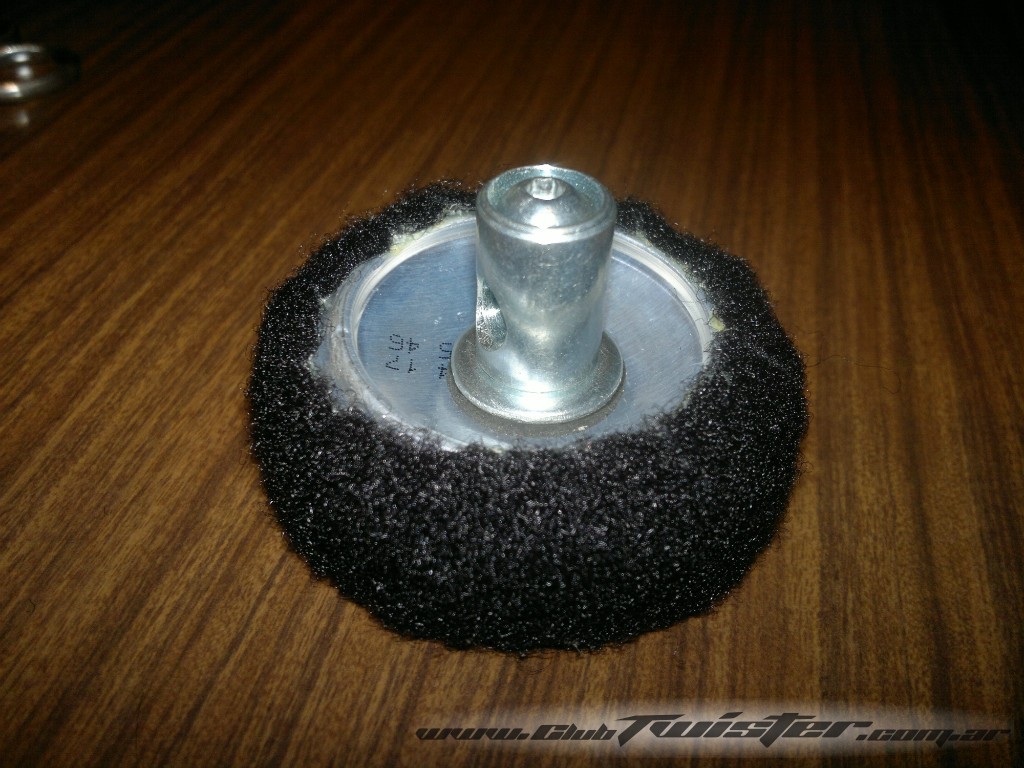

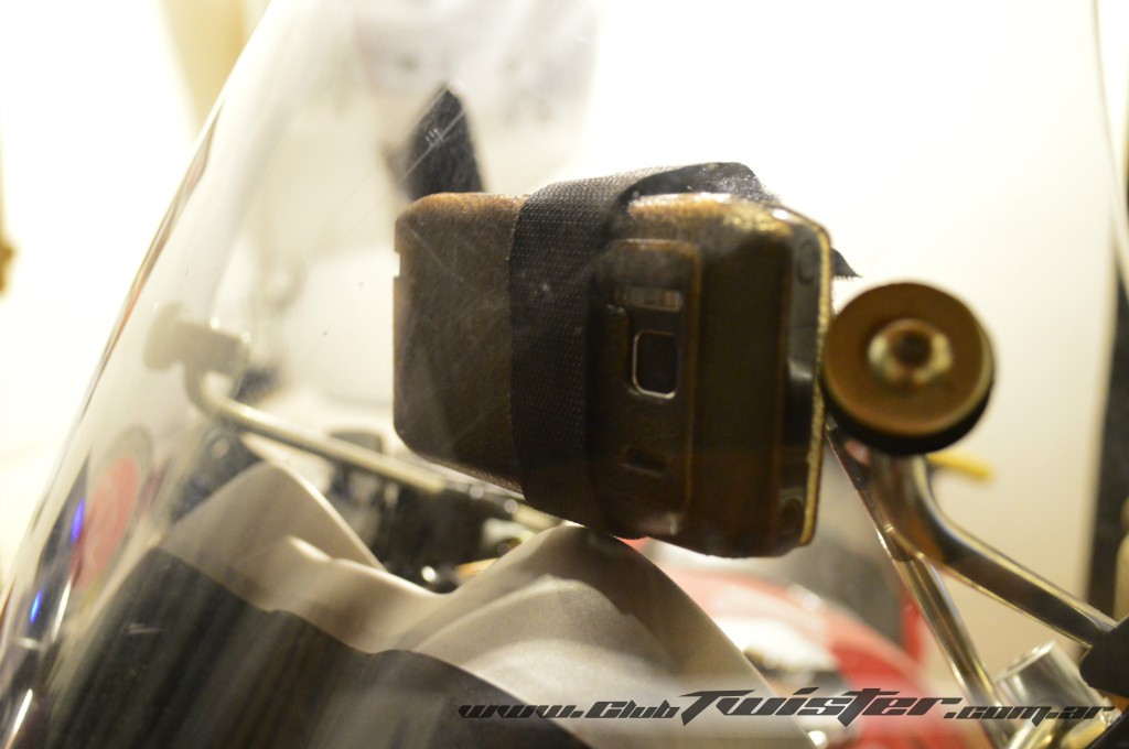

Acá les traigo el soporte, para cámaras o celulares!!! :sonrisa .
Materiales: LATA DE COCA - TELGOPORT (una tapita de pote de helado) - SOPORTE DE UN PARABRISAS - CINTA AISLADORA - POXIRAN - VELCRO!!!.
Yo usé un Nokia N8!!, pero cada uno vea como mejor aplica la idea!!!.
De la lata de gaseosa usé la base 3 cm y adentro le puse 2.5 cm de la parte de arriba pero al reves para reforzarla, doblé los bordes para que no quede ni con filo ni con algún borde que pueda dañar el celular o la cámara y utilicé una tapa de telgoport para rellenar el interior y distanciar los bordes de la lata del contacto con el aparato utilizado, encinté para que quede firme y prolijo y después pegué el velcro con poxiran!!!. Ojalá les sirva la idea! :contento !, acá les dejo las fotos :twistero :
SOPORTE DE CAMARA PARA MOTO
EXITOS Y BUENAS RUTAS!!!!!! :twagitador
