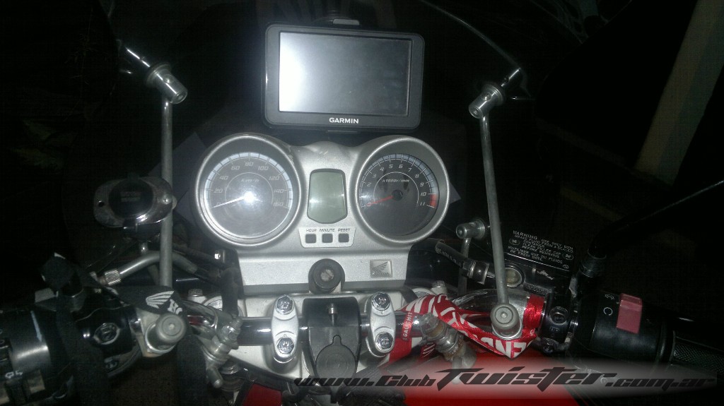

hola muchachos.. yo le puse dos tomas no se para que carajo pero me gusta hacer esas cosas jajaj.. ahi les dejo una foto [Tutorial] Toma 12v   Registrate para verla sin restricciones.
