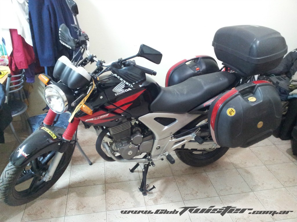

le termine de soldar las orejas al portapaquetes para que se sujeten los soportes laterales, despues lo pinte y coloque, la moto quedo asi con los baules, la TW esta medio ancha pero ya me voy a acostumbrar.
Quedo pendiente el parabrisas que se supone me lo va a conseguir una casa de repuestos local y ya no le pongo mas encima, creo! Despues le voy a hacer unos 3000 km mas y me meto a mejorar la mecanica sin hacer muchos cambios, voy a trabajar sobre la respiracion de la moto, carburador, escape y levas; y si se relaja el motor y mejora un poco el par le desmultipico un poquito la relacion de transmision. Ah! me olvide me falta una cosita, le voy a fabricar un lubricador automatico de cadena de transmision para alargar la vida util del conjunto piñon corona cadena. Por ahora a la ruta.

Notapor frann212 » 18 Nov 2013, 01:11
se puede saber que ideas tenes para el motor o aun no tenes nada plasmado amigo? pd laburaso te mandaste!! mas 10 por las ideas!!

Notapor reincidente0713 » 27 Nov 2013, 21:05
frann212 escribió:se puede saber que ideas tenes para el motor o aun no tenes nada plasmado amigo? pd laburaso te mandaste!! mas 10 por las ideas!!
todavia no me hice tiempo pero en cuanto pueda y haga algo lo publico.

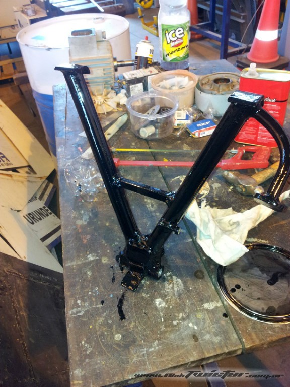

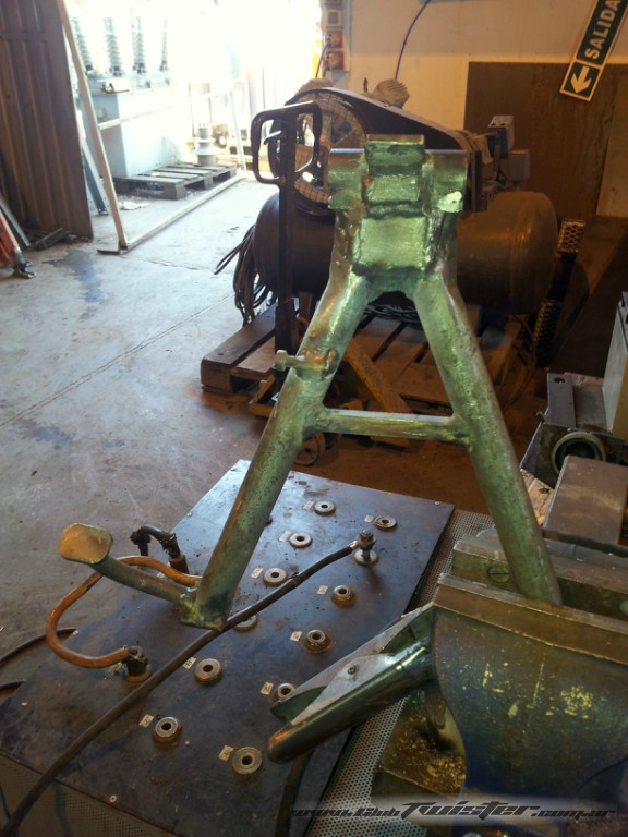

reincidente0713 escribió:al fin, despues de probarlo en la moto le modifique la palanca para pisar y subir el caballete, le modifique el pernito del resorte y listo, antes le compre un resorte de muleta de honda titan, y le hice un eje con un cañito de acero inoxidable, hoy pego las dos fotos de la modificacion y la pintura y en cuanto le compre las chavetas del eje lo coloco y pego las fotos del caballete colocado ya definitivamente.
[ Icono Imagen ][ Icono Imagen ]
¡Excelente tu trabajo! :twistero

Notapor Bruno Banana » 09 Dic 2013, 23:58
reincidente0713 escribió:[ Icono Imagen ]
Tenes muy linda la moto, pero la mia esta mas producida, ja ja ja, le aparecio la competencia a La Crispasion De Floresta, ja ja ja.
