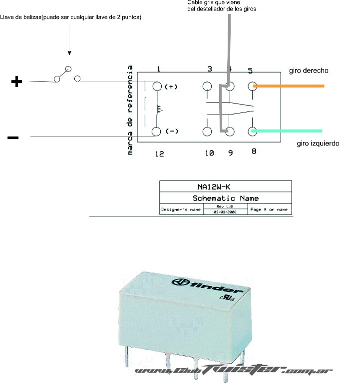

Notapor mordor » 11 Jun 2013, 15:25
Che aca les dejo otra forma de hacerlo, con una llavecita comun de un punto y un rele de 12v que sale dos mangos, es por si no se quieren complicar pidiendo cosas afuera :bien
Balizas por 1.70 (dolar)   Registrate para verla sin restricciones.
Aca abajo puse una imagen del rele para quien no lo conoces, es un rele con bobina de 12v
