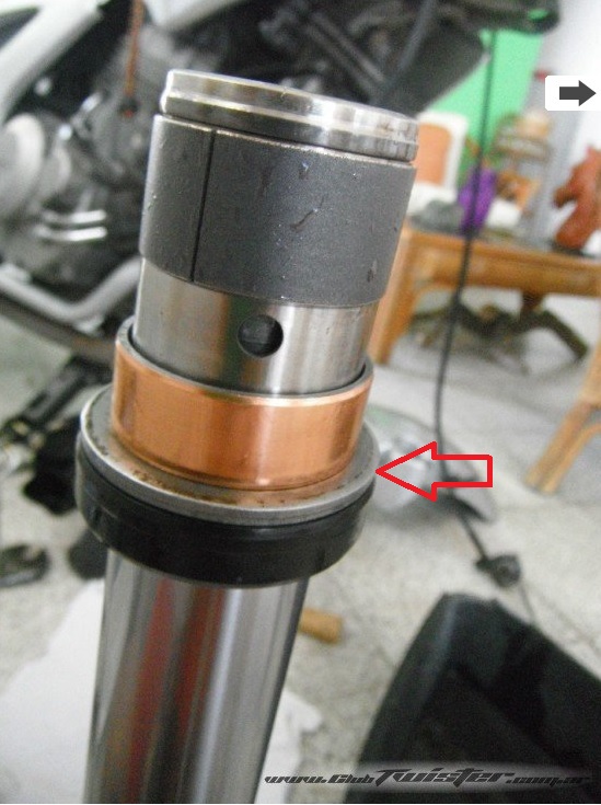

Notapor PolloTW » 13 Dic 2017, 13:10
Hola a todos.
Me presento; Mi nombre es Hernan Medina. Tengo un Twister Blanco, año 2010.
Mi consulta es la siguiente:
Se consigue la arandela de apoyo, que les indico con una flecha roja en la imagen?
Como la pido? La verdad ya pregunte en varios lugares y me dicen que no viene. Cambio de bujes de horquilla delantera (barral)
Gracias y Saludos a todos!
