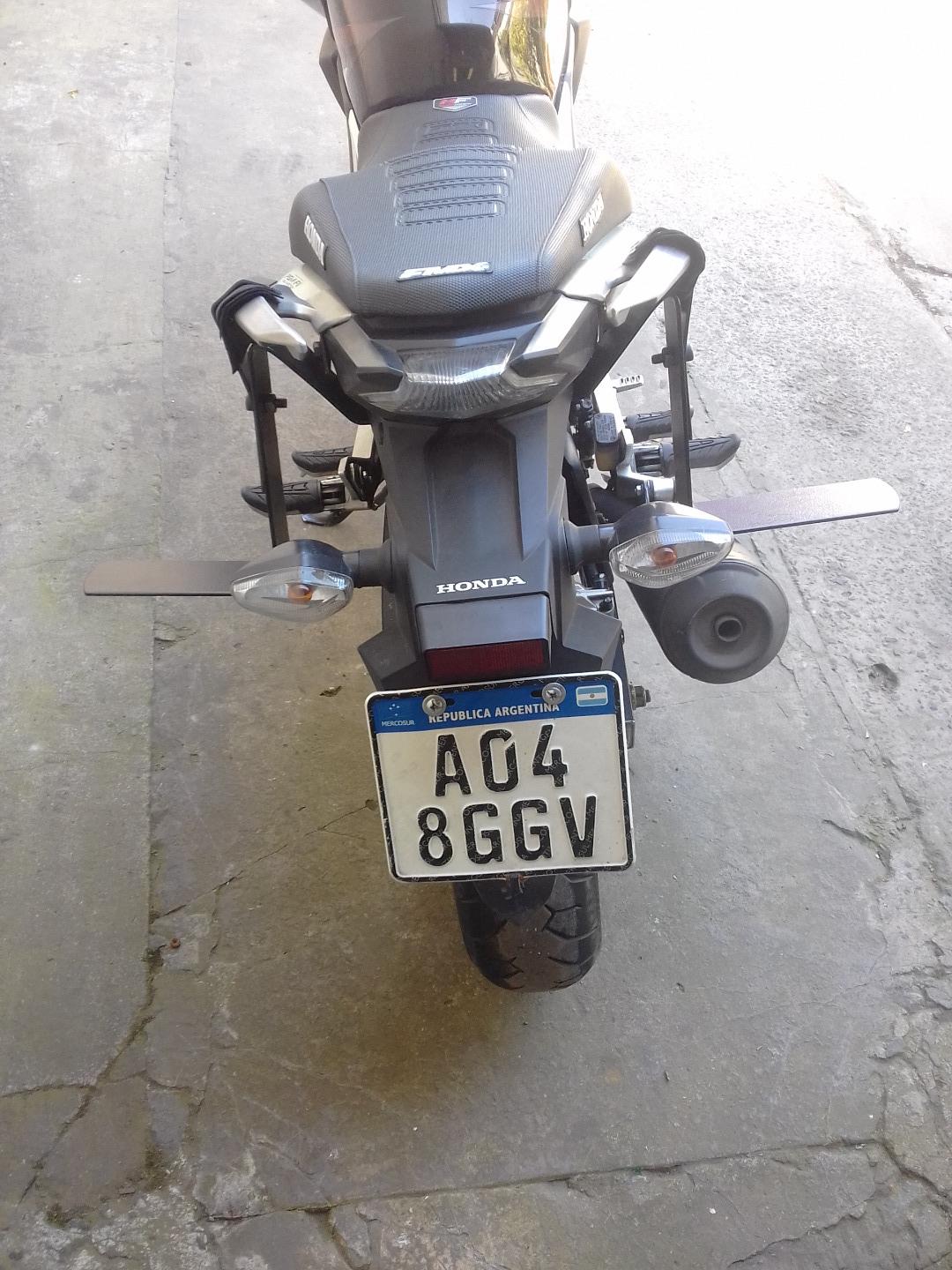

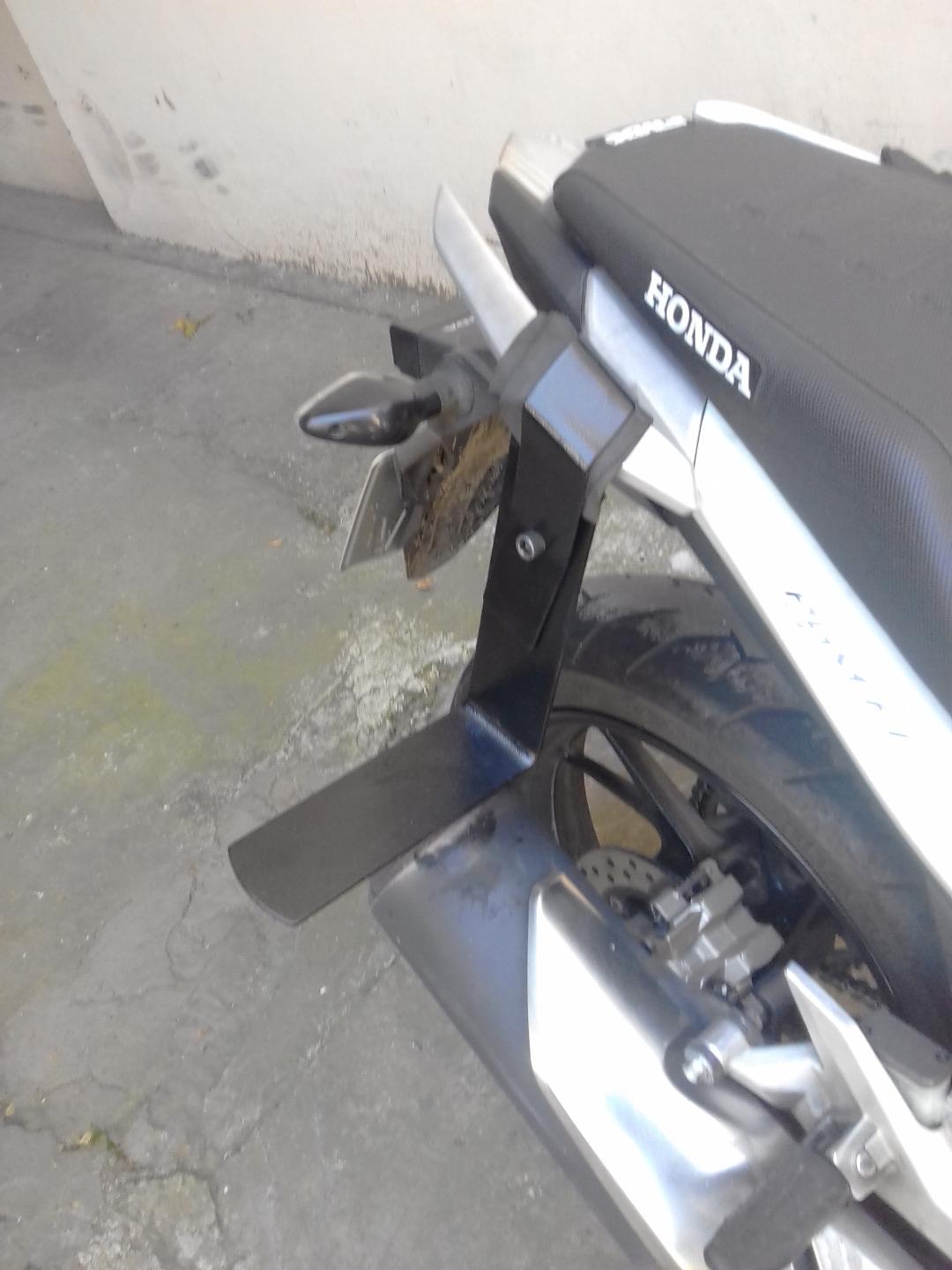

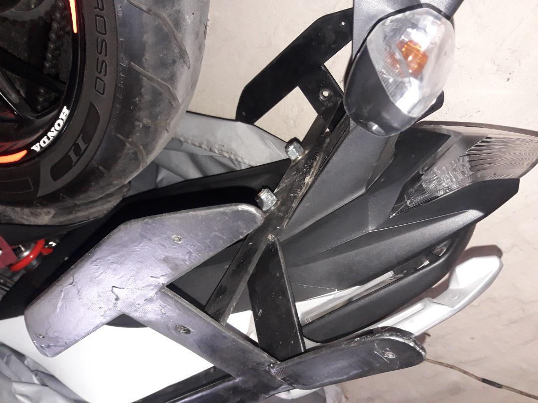

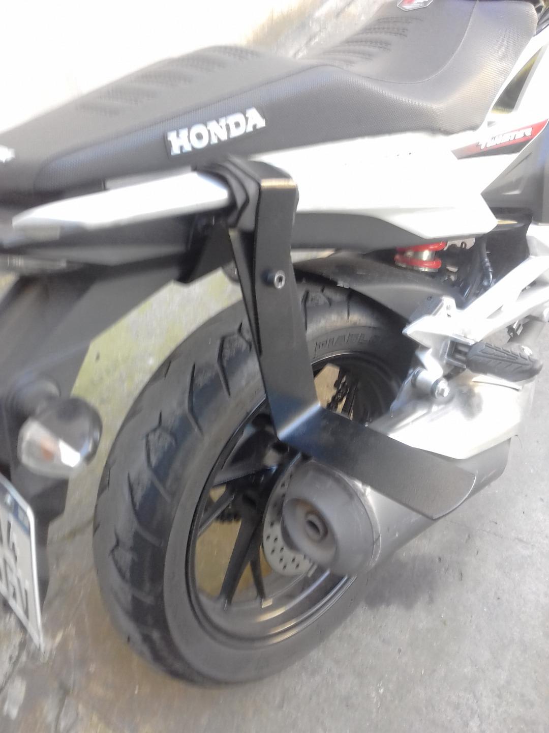

Notapor FaCB » 22 Oct 2018, 21:04
Alforjas y soporte casero
Imágenes alojadas en www.clubtwister.com.ar ademas de los anclajes, asegurarlo con precintos por si se afloja algo

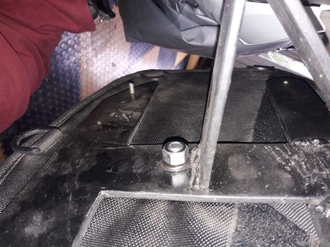

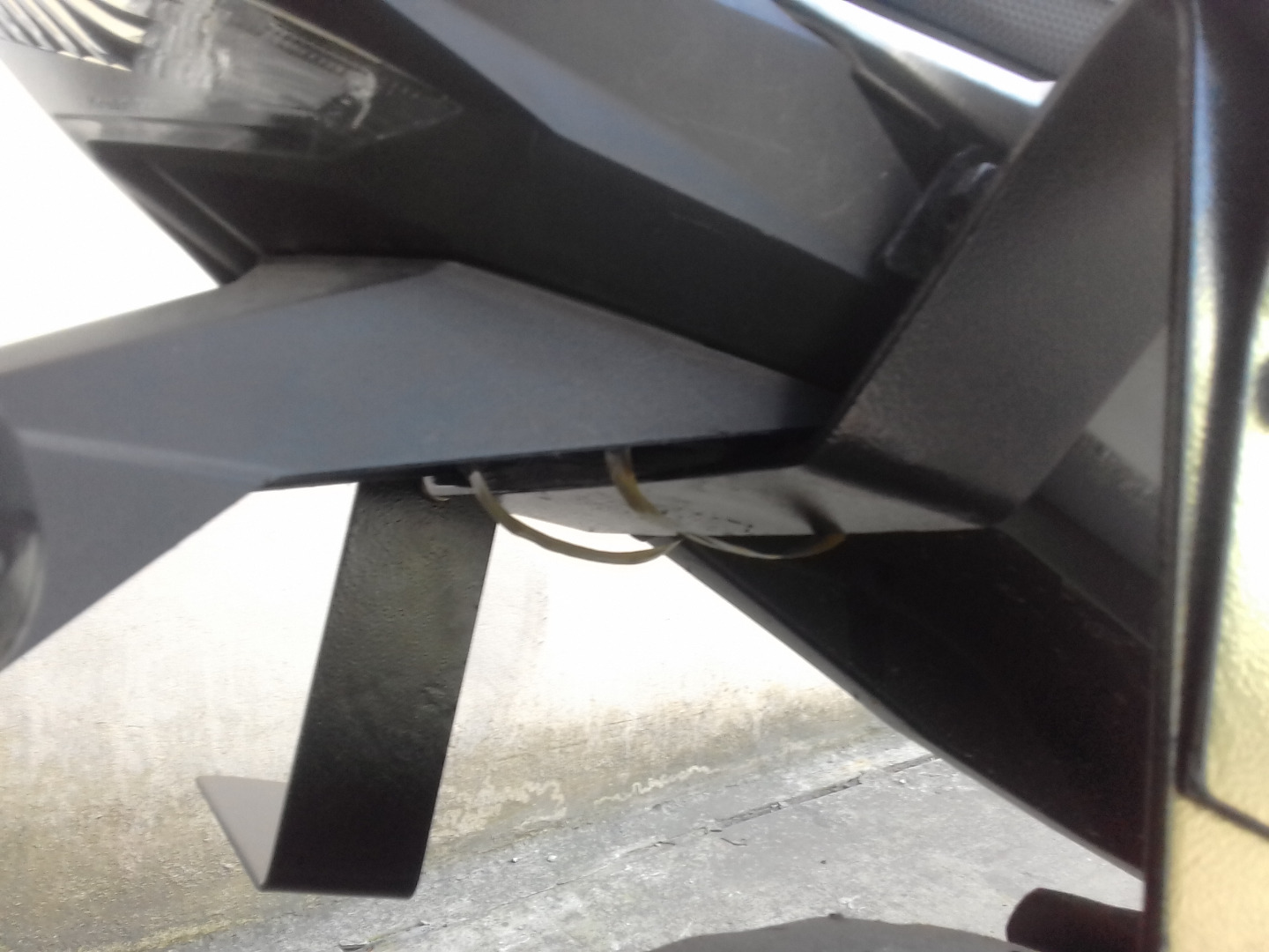

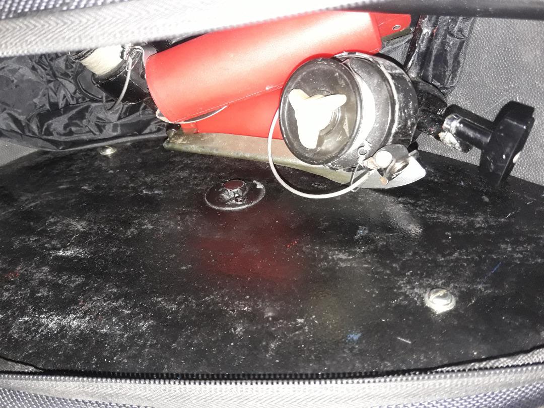

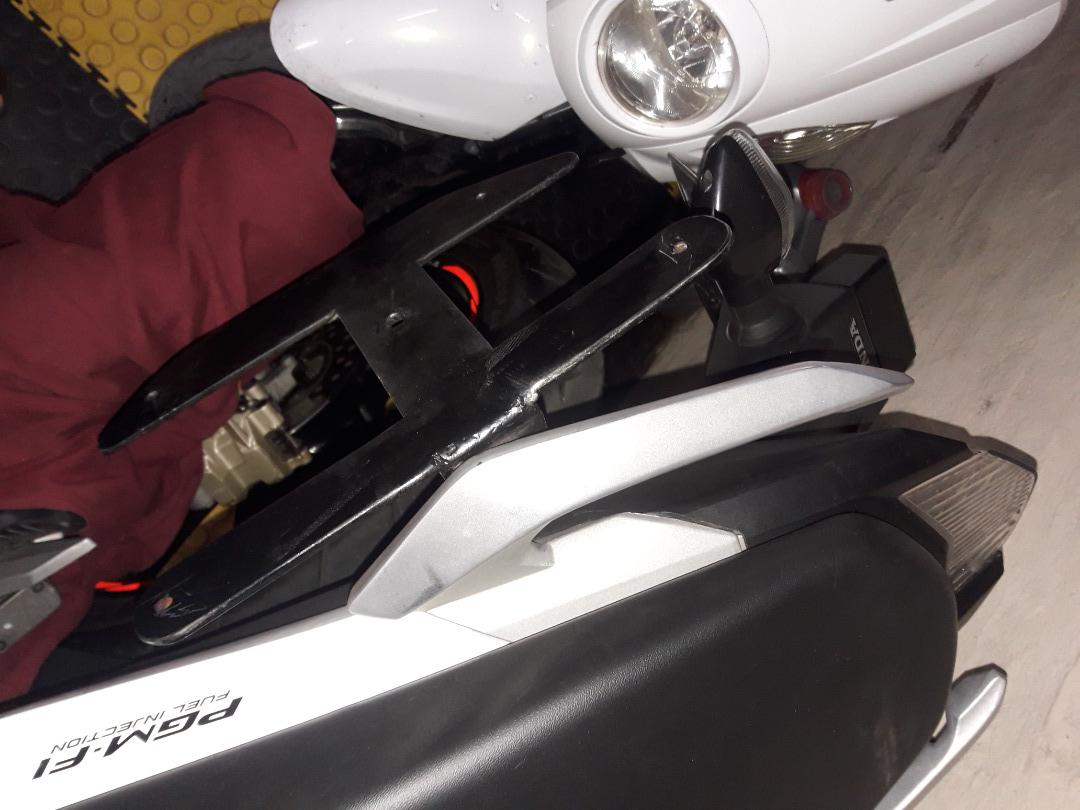

Imágenes alojadas en www.clubtwister.com.ar Hola, gracias!
Me llevó mucho tiempo y trabajo hacerlo.
Hay que ir cortando planchuelas , punteando y presentando en la moto hasta lograr que ajuste como corresponde.
No tengo posibilidades por el momento de hacer otro.
Deberías ver con algún herrero.

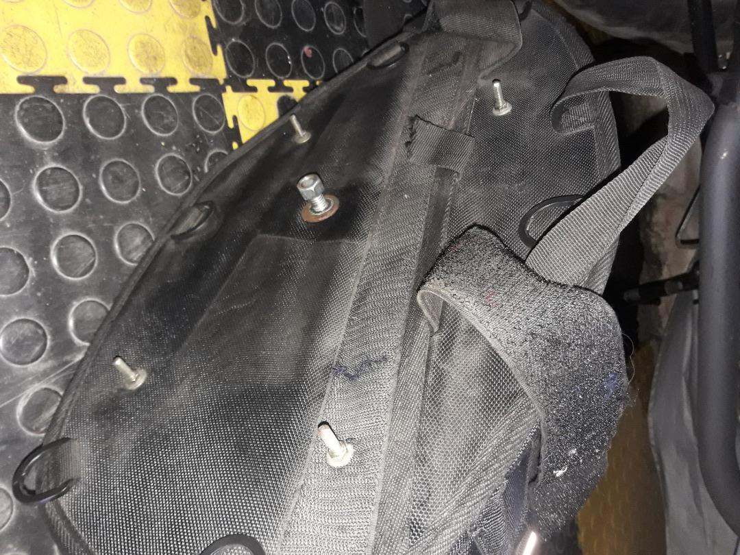

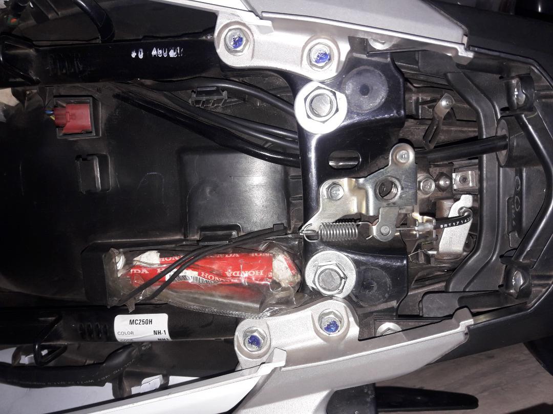

En la actualidad, he modificado el anclaje, simplificando el montaje de cada alforja con 1 tuerca autofrenante Alforjas y soporte casero Alforjas y soporte casero Alforjas y soporte casero Alforjas y soporte casero Alforjas y soporte casero
Imágenes alojadas en http://www.clubtwister.com.ar y 4 centradores de posición (a las alforjas les coloqué una placa de fibrofacil interna para que asiente contra el soporte de manera firme e indeformable.
Estoy muy satisfecho con los resultados.
Saco las alforjas con muchísima rapidez, y gané firmeza y seguridad.
Por último, el soporte se puede sacar también con 2 tuercas autofrenantes y grower).el soporte va fijado con 2 varillas roscada de 1/2 pulgada más tuerca y contratuerca.
Use los 2 agujeros que trae el cuadro, y solo debi perforar el plástico del guardabarros, el que selle convenientemente. En caso de decidir eliminarlos es fácil
