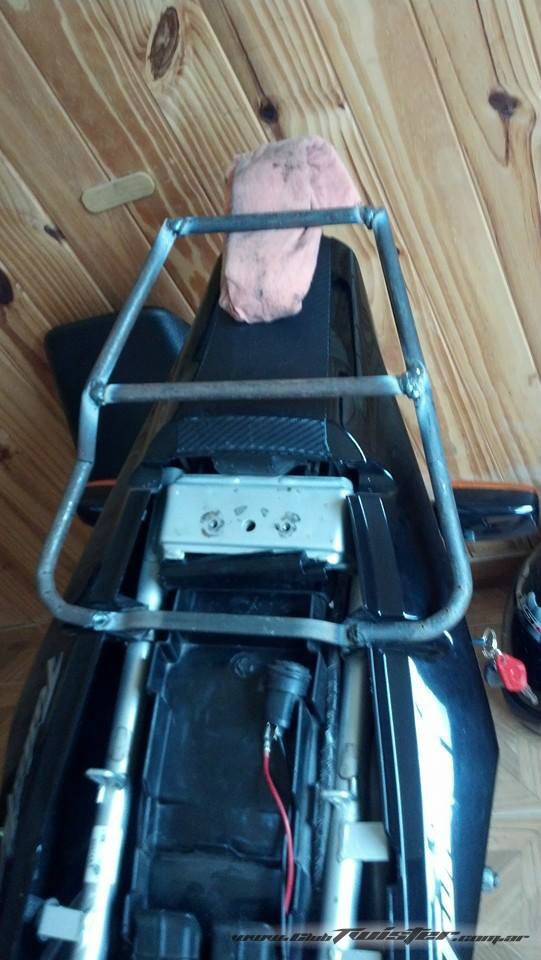

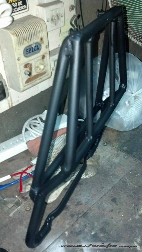

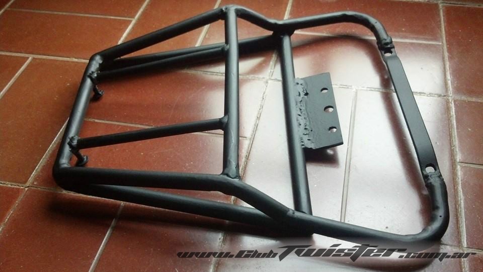

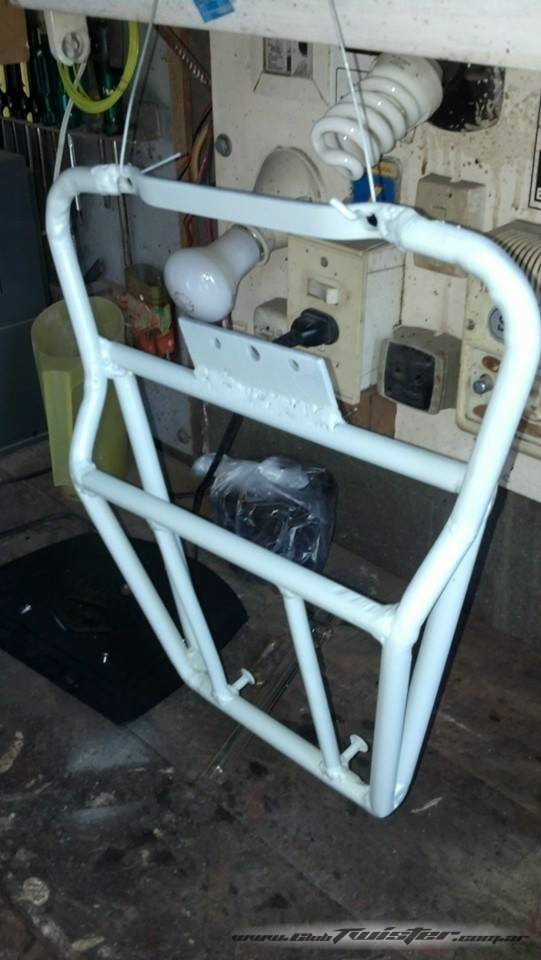

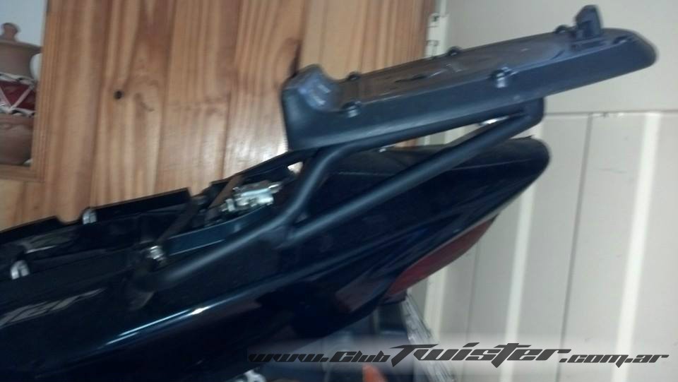

Bueno jajaja... te gustó cómo lo fuí haciendo pero te falta la precisión... jajaja. Te cuento que lo fuí relizando "a ojo" y montando las partes a medida que las iba midiendo/haciendo y con el material que tenía a mano (hierro liso de 1/2´ y de 8mm + unos restos de planchuelita), aunque todo con regla, escuadra y plantillas. Me guié x mi gusto x que los modelos que ví quedaban muy altos del colín y separado del asiento... y el largo y la formita lo fuí llevando igual... "a ojo" jajaja. Me alegra que te haya gustado así que en algún momento saco el asiento, hago y te paso un planito con las medidas. Cordial saludo. Buenas rutas!

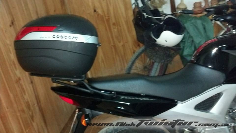

Impecable laburo!! Felicitaciones la verdad :aplauso te diria que se ve casi igual que un givi! Aparte lo reforzaste y es bien al modelo de la moto ;) espectacular te quedo!! Yo tengo amoladora nomas, me falta la soldadora :( pero hay que animarse a esos laburitos!!Y mas con lo caro que estan!! :'( yo le compre a mi TW el GIVI el año pasado, me dolio unos $550, porque temia por la vida del colin :/ todos los que se sentaban estaban al borde de sentarse encima!!! :@ jaja..pero ahora me sirve para los viajes :bien Saludos! Buenas rutas 8-)

Yo hice uno similar con hierro macizo de 10mm la verdad pura satisfacciones, por $70 y un par de horas, lográs algo que no compras hecho, de seguro.
No entiendo como pueden asegurarte que las mierdas que te venden en los locales de accesorios son "reforzadas" mi baul ha sido cargado hasta con 60kg en viajes de casi 300 kms y no ha cedido un solo cm desde que la hice...
