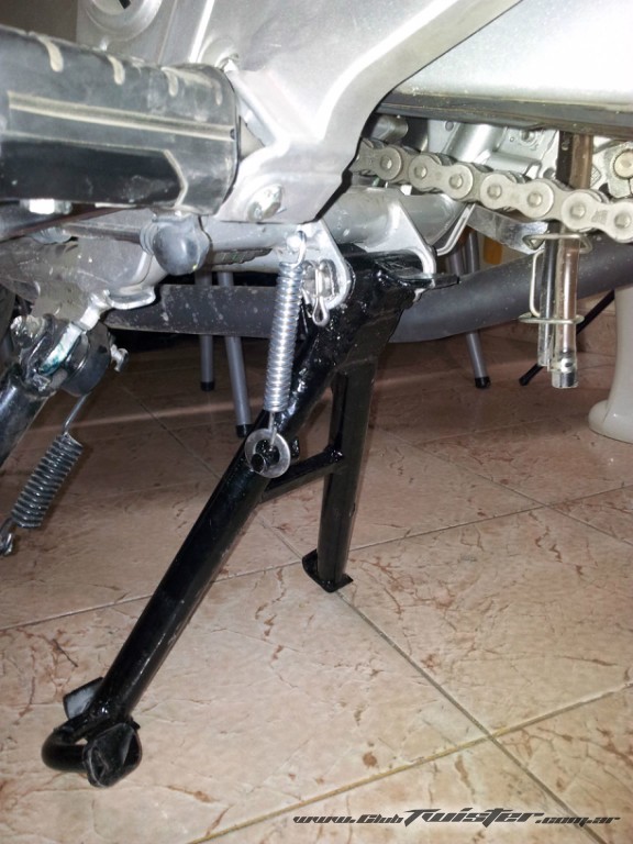

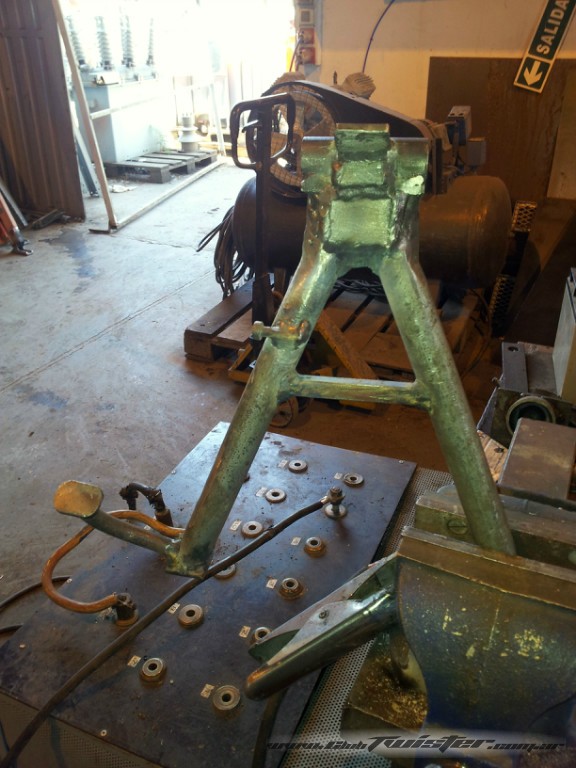

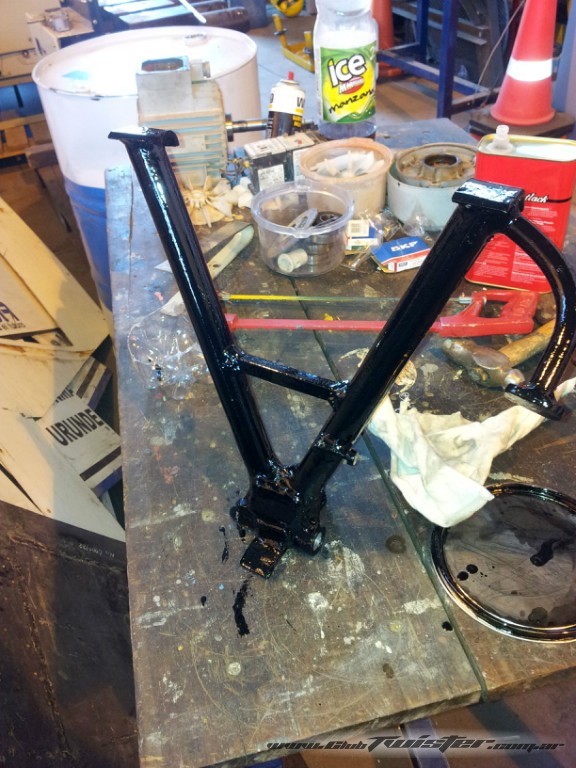

al fin, despues de probarlo en la moto le modifique la palanca para pisar y subir el caballete, le modifique el pernito del resorte y listo, antes le compre un resorte de muleta de honda titan, y le hice un eje con un cañito de acero inoxidable, hoy pego las dos fotos de la modificacion y la pintura y en cuanto le compre las chavetas del eje lo coloco y pego las fotos del caballete colocado ya definitivamente.

Ese es uno de los motivos por los que me puse a hacerlo yo, ya me parecia que eran medio debiluchos, mi idea es que sea bastante resistente para que soporte la moto cargada y pueda trabajar en las ruedas, el la transmision, etc... porque generalmente viajo solo y arreglar cualquier cosa o revisar otra con la moto bien parada es la mitad del trabajo hecho. Saludos.

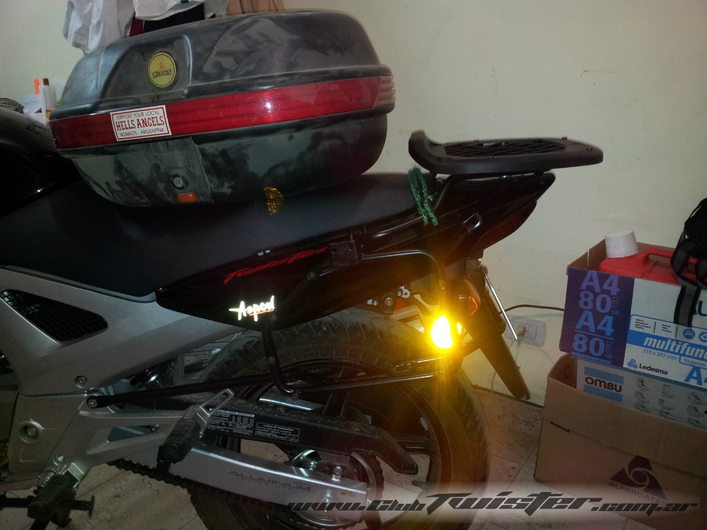

Bueno al fin, termine de enchavetar el eje del caballete y lo coloque, solo que el resorte se resistió hasta el fin para quedar en posición, se ve que es durisimo, así que lo tense con un criquet de cinta hasta que pude colocarle la arandela, el caballete funciona bien y como es bastante alto la moto bascula hacia adelante y hacia atrás manteniendo la posición. muy bueno a mi gusto.
les pego un par de fotos una del caballete y otra de la nueva modificacion, les cuento tonteando en mercado libre vi una publicacion de unos soportes de baules givi laterales para tw, el precio era de 500$ me parecio muy buen precio para tirarme un lance y lo compre contrareembolso, me llego ayer, venia bien enbalado, lo probe en la moto y adverti que seguramente funciona con el portapaquete posterior de givi, yo le puse uno nacional asi que le faltan unos ojales, bueno ya medi hice un par de plantiyas en carton y en cuanto tenga tiempo busco un par de retazos de fierro y hago la adaptacion para que queden colocados en la moto. Otras cosas para decir: primero yo tengo dos baules grandes que me quedaron de otras motos y los probe en el soporte de guivi y encastran bien, solo que los soportes no vinieron con las trabas para los baules, asi que voy a tener que inventar algo tambien, ya saque la plantilla y vere como aprovechar algun aluminio o algun metal que de el tamaño para fabricar la traba mencionada, sin perjuicio de lo anterior tambien y ya que voy a soldar los soportes adaptados al portapaquetes de la moto voy a pegarle un par de refuerzos para que quede mas firme de lo que esta. Bueno ya tstoy casi al 70% de como quiero que quede la moto y cada vez mas conforme. Ahi van las fotos.
