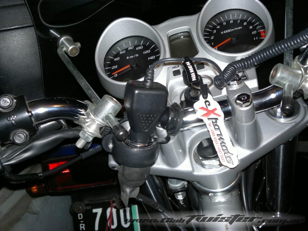

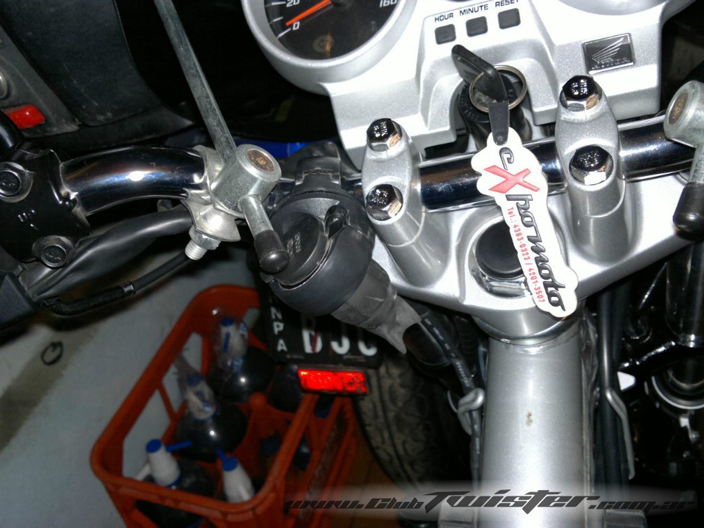

motoloko72 escribió:yo lo tengo puesto en el manillar y a mi gusto queda joya ,yo tengo un modelo q es para moto,en el garage del club tengo las fotos
COMO ESTAS VIEJO !!!!
CHE AHI ME GUSTARIA PONERLO EN EL MANILLAR , TENES ALGUNAS FOTITOS PARA PONER ACA !!!??? :distraido :bien , LO QUE PASA ES QUE NO ENCUENTRO LA POSICION EN LA QUE QUEDE BIEN .
GRACIAS POR EL AP'ORTE LOCASO .
UN CORDIAL ABRAZO

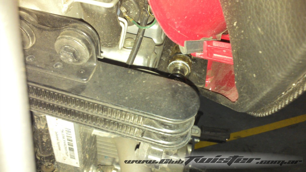

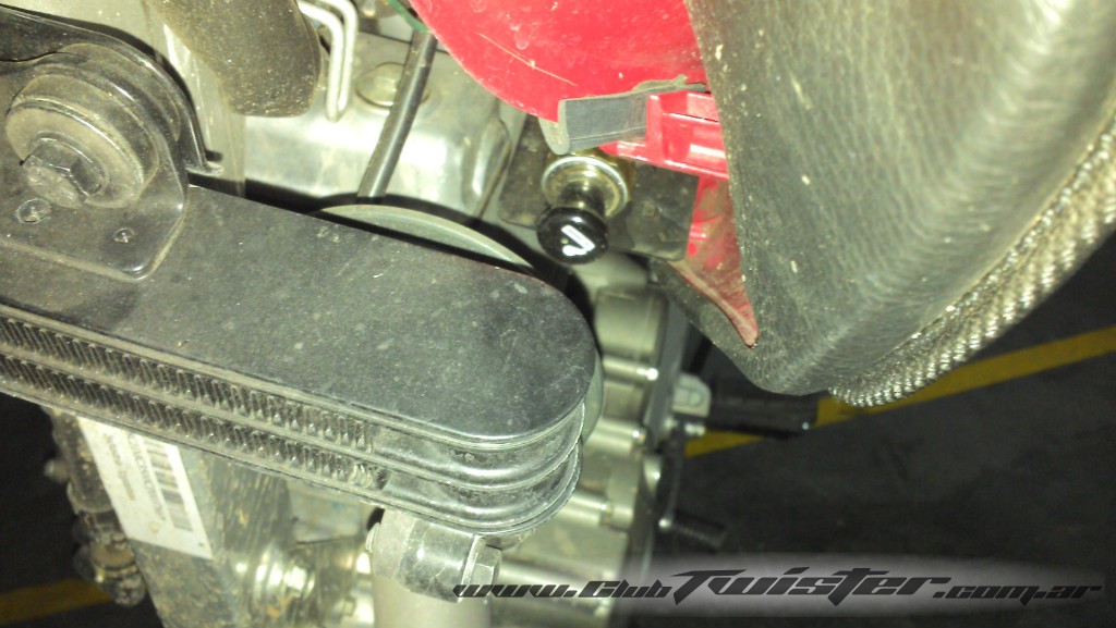

Notapor HMG » 09 Ene 2013, 14:22
Buenas...
Yo lo puse acá:
Consejos De Donde Ubicar El Toma De 12 Vol
El toma me salió 25 mangos (falta ponerle un fusible). Lo até con unos precintos y lo aislé con la pistola adhesiva.
Espero les sirva.

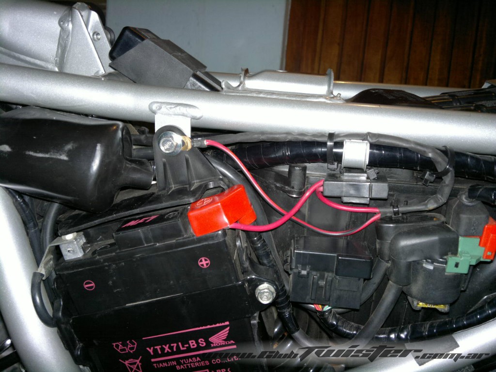

Notapor motoloko72 » 12 Ene 2013, 22:13
en la foto q se ven los cables rojos ,es como coloque los cables de la toma de 12volt con la fusilera y todo,saludos :sorprendido

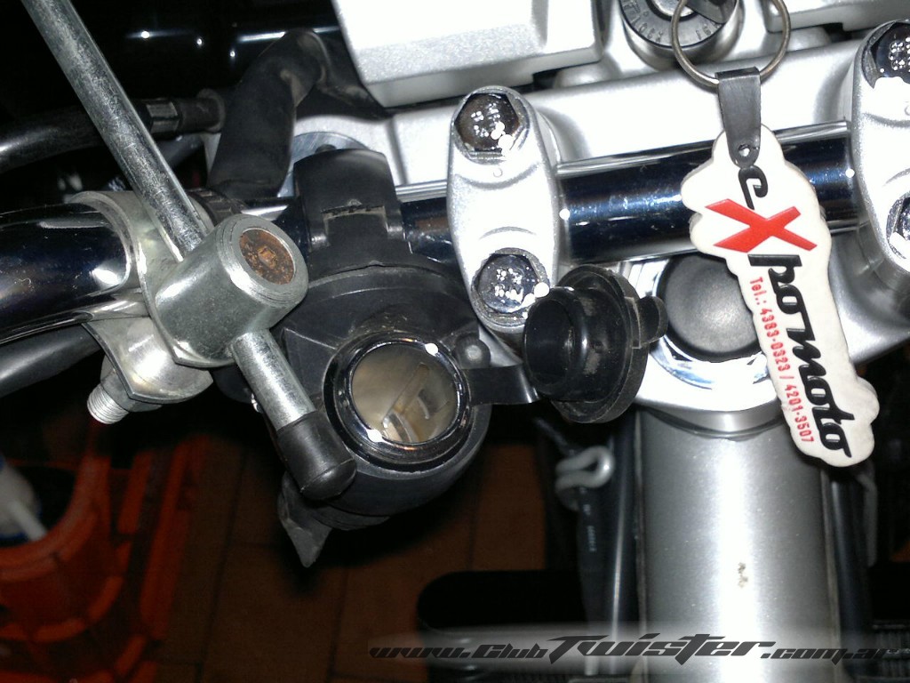

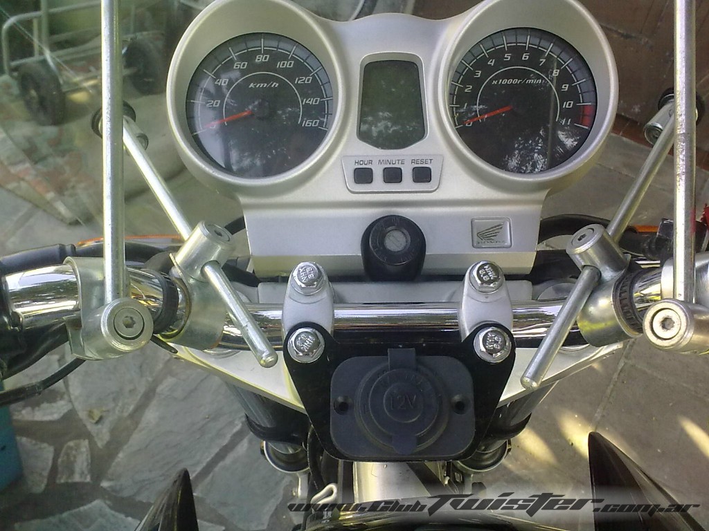

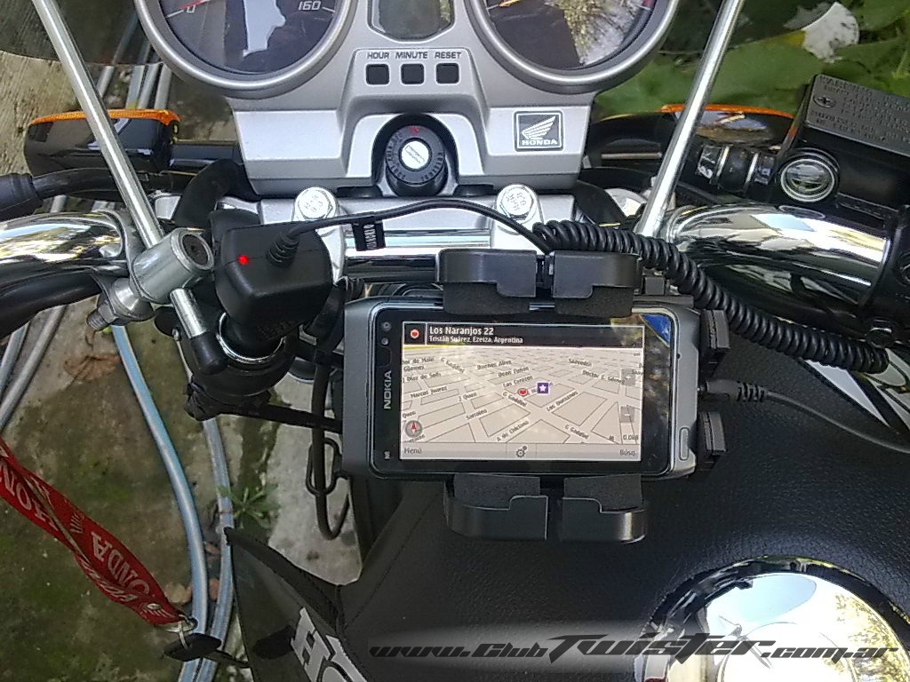

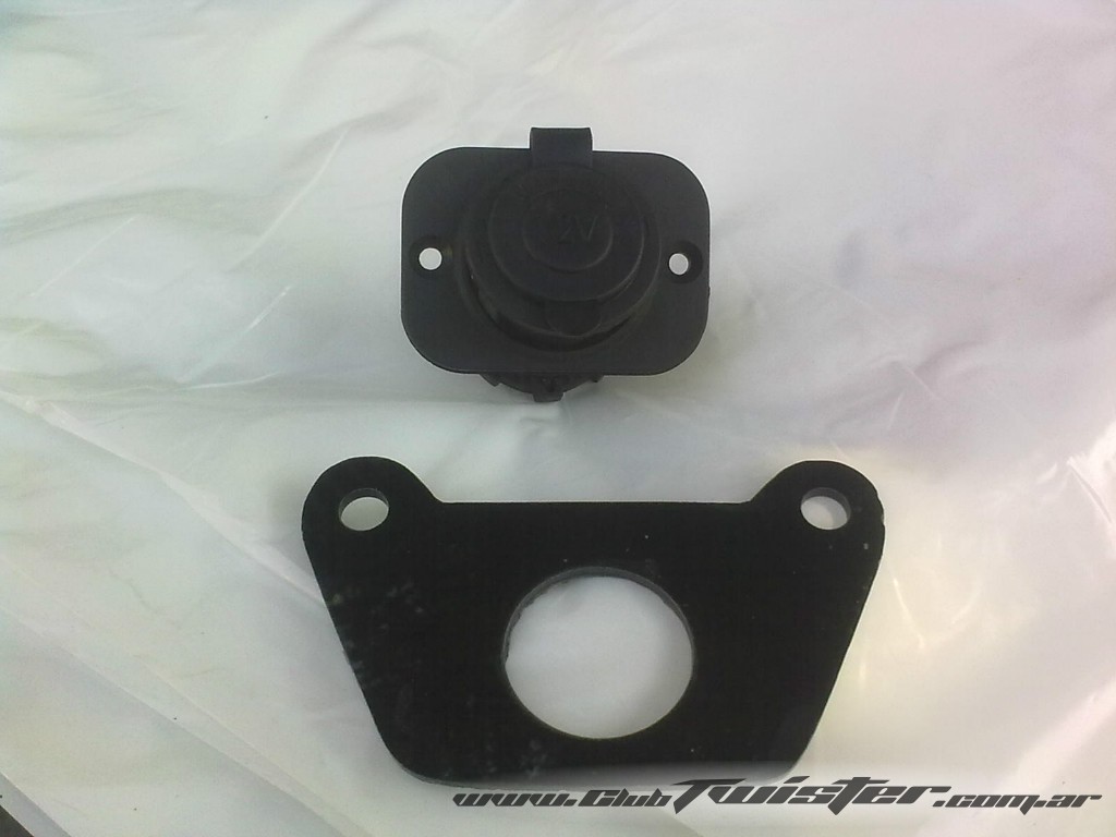

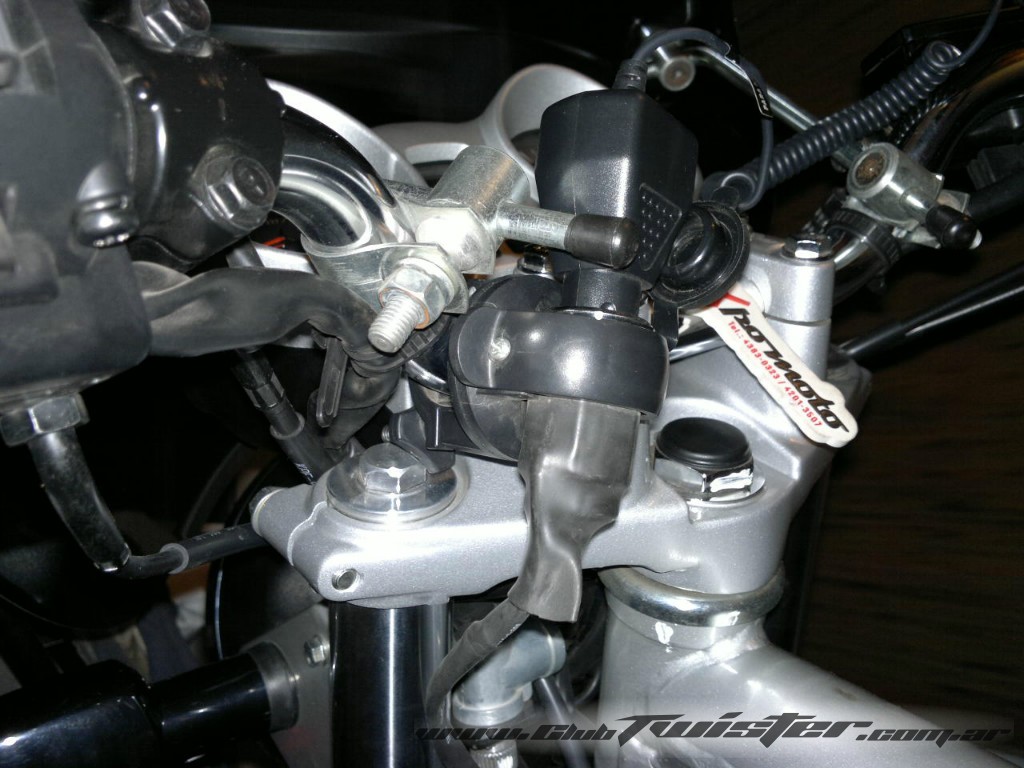

Notapor BundE » 13 Ene 2013, 10:39
Leo querido!!!!!!
Creo q algo te había mostrado... acá te dejo una foteli!
Compre un acrílico negro de 10 x 5 cm, mecha copa para el medio y mecha creo q de 8mm para los tornillos, después con la sierrita y la lima le das la forma q quieras...
Consejos De Donde Ubicar El Toma De 12 Vol   Registrate para verla sin restricciones.

Notapor Victor y LA NEGRITA » 07 Feb 2013, 20:03
BundE escribió:Leo querido!!!!!!
esto es lo mejor que vi...y lo mas prolijo!...felicitaciones...excelente...puede ser que estaba tu moto en el motoencuentro de Villa maria en 2012????
