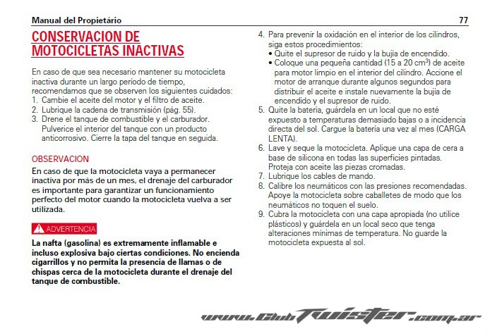

El hecho de que no regule debe ser mugre en el carburador, talvez se tapó un poco el chicler... En el manual de propietario te dice como hacer para "dormirla" y para "despertarla". Te dejo un copy-paste..
